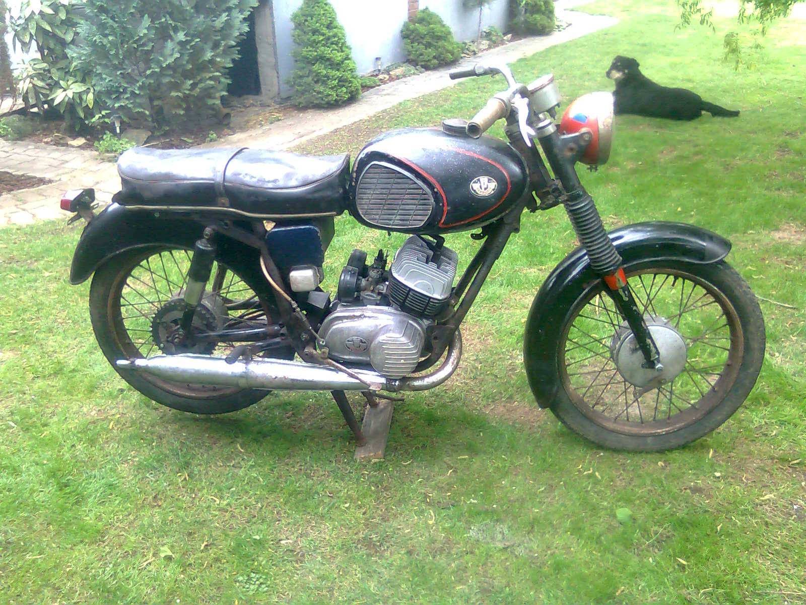

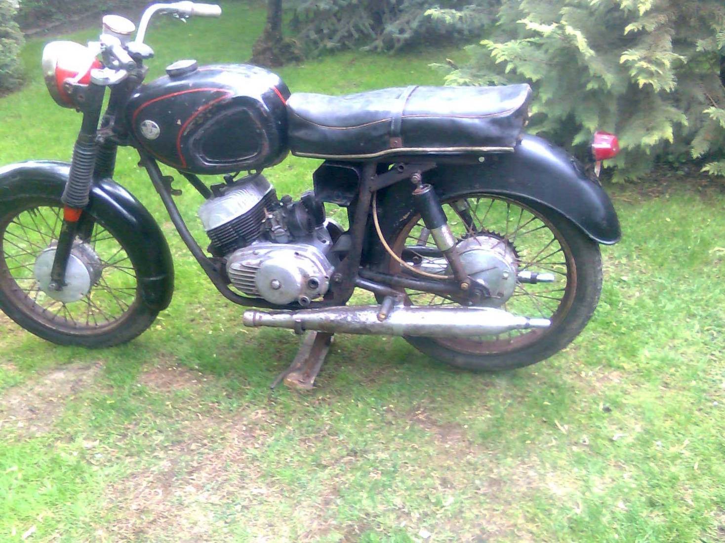

    Mostanában nagyon el voltam veszve... Jött egy olyan lehetőség amit nem nagyon tudok kihagyni. Nagyon rég szerettem volna egy 2 hengeres pancsit és most nagyon úgy tűnik hogy sikerülni fog beszerezni egyet!
    Felújítási segítséget és alkatrészek pótlásában szeretném kérni a veterános kollégák segítségét!
    Ő lenne a kiszemeltem!

    Egész pontosan mit is akarsz ? A hiányzó alkatrészek beszerzése , - főleg ha gyáriakat szeretnél - , nagyon nem lesz egyszerű !
    Nos nézzük mi is hiányzik erről a ragyogó kb 74-es felújítási alapról ... :
    - fék , kuplung és gáz-bowdenek + Km spirál (börzén van , az oldmotorsnál is szokott lenni 6000-10000)
    - láncvédő (gyári esélytelen szerintem , Pristyák féle utángyártott Nyíregyházáról , esetleg műanyag -ha Laci bácsi még készít ... 30000- )
    - bal kipuf.könyök (jó állapotú gyári ritka , utángyártottat az idei első lőrinci börzén láttam párban: 20000-)
    - gyujtás kapcsoló kulcsal (szokott lenni de aranyárban 15000 - 20000- )
    - e. sárvédó támasztó pálca (van rá esély , de figyelj oda mert eredetileg nem "D" , hanem "O" keresztmetszetű 5000- )
    - e.teló porvédő gumi (szokott lenni kb 5000-/pár )
    - a tankra térdpárna ( börzén utángyártott 6000- / pár )
    - csepp , vagy gömbvégű héblik (nehéz dió...)
    - küllők anyákkal (Csatáriéknál kb 11000- /garn. )
    - ráf (nem érdemes krómoztatni , mert annyiba van mint az új ... minőség függvényében 12000 - 18000- )
    - E. lábtartó (ritkán van börzén , 10-12000- /pár )
    - vezeték köteg ( kb 5000- + kábelvégek+zsugorcső+forrasztó ón)
    - ülés egy jó kárpítosnál felújíttatható (10-15000 - )
    - kormánymarkolatok (old motors kb 3-4000-/pár)
    - Lánc , csapágyak a szaküzletből...
    - dobozfedél (szerintem van a neten is új utángyártott zár nélkül)
    - kormány és dobozfedél zár (börzén szokott lenni kb 8-10000- )
    - szerintem hiányzik belőle a sebváltó ,km kihajtás + kihajtó fgk megvezető , a komplett kuplung ... (jófogáson mintha láttam volna)
    - Etc.-etc.-etc. ......
