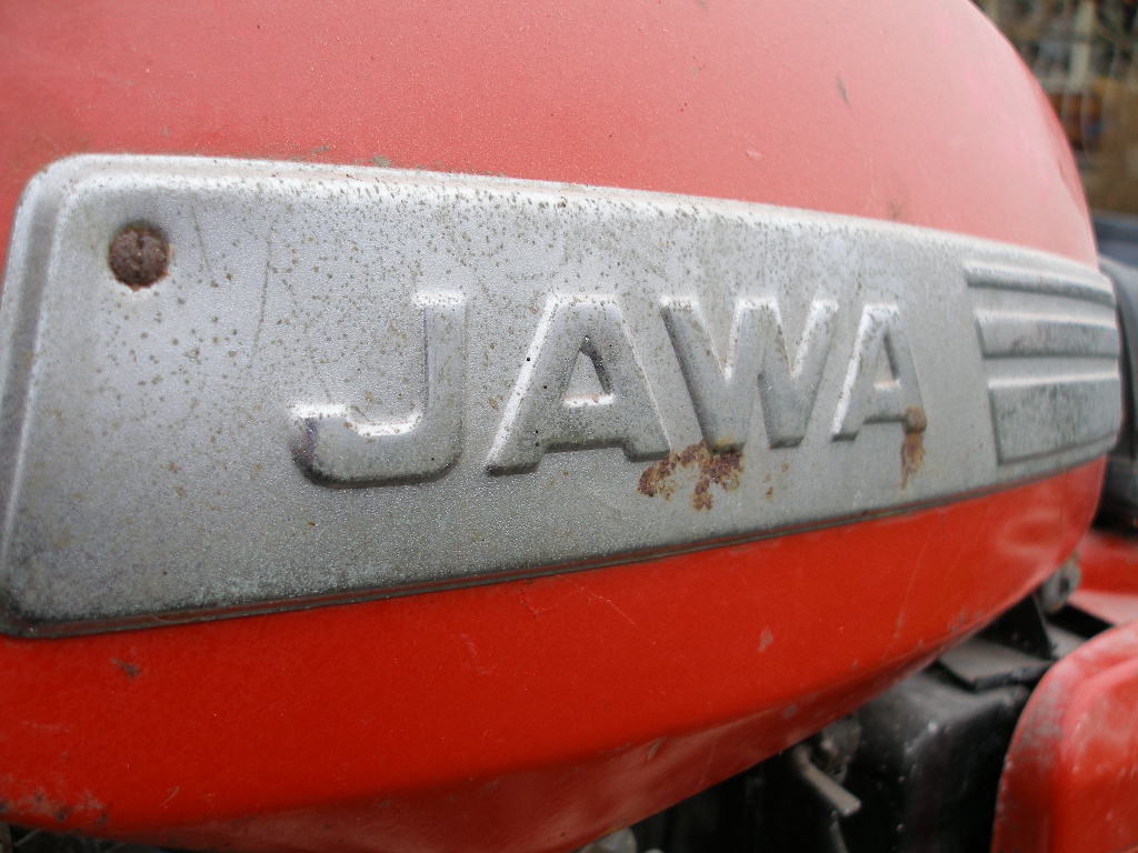

    Veterános körökben egyöntetű vélemény, hogy minden "hasonszőrű" régi autó-motor barát életében nagy ritkán adódik egy pillanat, amikor valami igazán különlegesre bukkan. Nem a faluról-falura, padlásról-padlásra járó kufárokról beszélek, hanem a lelkesebbik fajtáról. A mi fajtánkról, akik típustól függetlenül mindenben ami régi meglátják a szépet.
    Velem úgy egy hónapja esett meg.

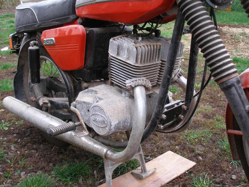

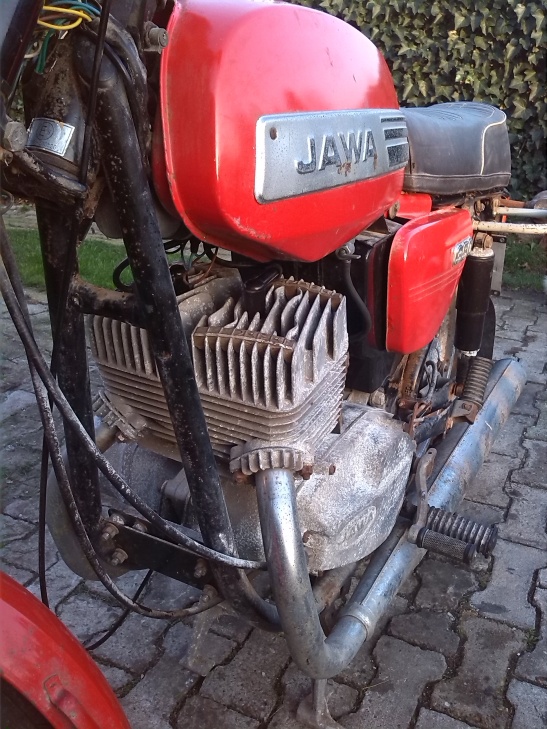

    Igen. Egy Jawa 638-ról van szó. '87-es kiadás, tehát még jó négy évet kell aludnia mire a veteránkorba lép.
    Nem az a kifejezett klasszikus. Többen itt talán lebiggyesztett szájszéllel nézhetik, nem baj.

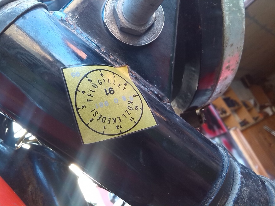

    A motort '88-ban vásárolta egy már akkoriban sem fiatal úriember. Vonaton, faládában, lapra szerelten érkezett haza Taktaharkányba. Hazavitték, összerakták, a tulaj egyik barátja behozta Miskolcra levizsgáztatni, és haza. A címke tanulsága szerint '91-ig volt rajta vizsga, ezalatt jó ha pár tiszteletkört ment vele a gazdája. Volt egy T5-öse, azt favorizálta, mert ezt túl nehéznek találta. Ahogy mondják kissé habókos öregember volt.
    A motor (és egyben az én) szerencséje, hogy még élt az unokák (és a teljes rokonság) csak a takarót fel-fellibbentve nézegethette a járgányt.

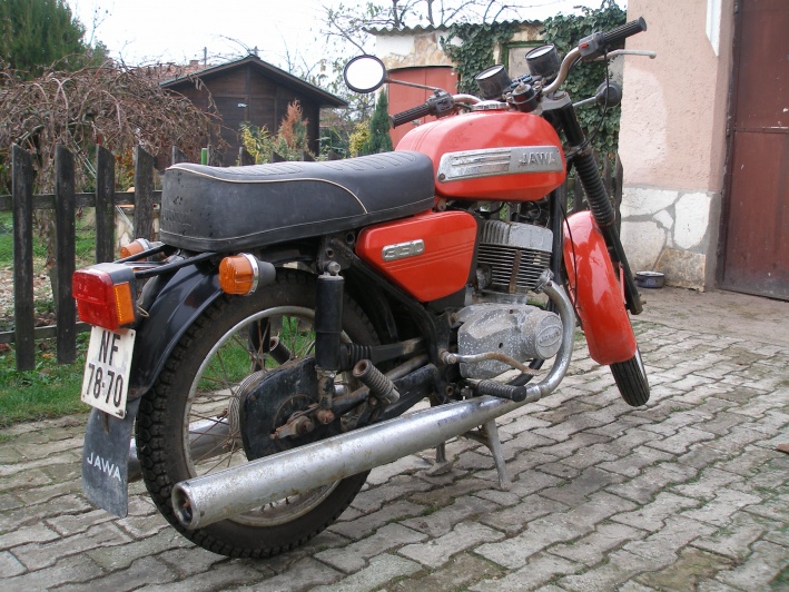

    Halála után a család egy darabig rakosgatta ide-oda, végül mivel leginkább útban volt eladósorba került.
    Nem hírdették, nem akartak kaszálni, nem a balekot várták. Tisztességes árért cserélt gazdát. Jómagam sem alkudoztam, mivel a vételárnak volt helye a nagy, és nem túl fényes anyagi körülmények között élő családnál.
    Én örülök, hogy ezzel is segíthettem.

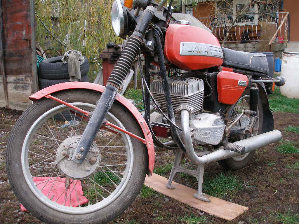

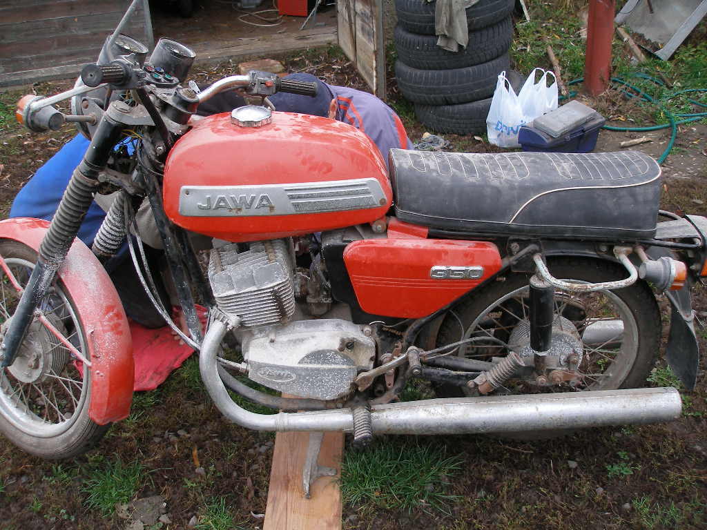

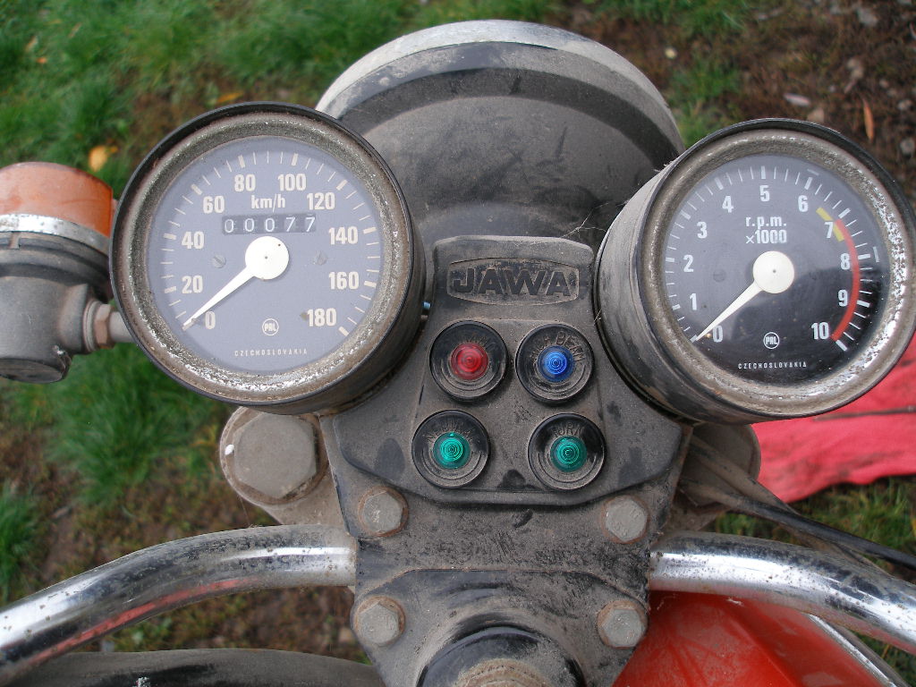

    Hogy miért kuriózum számomra, és miért szentelek egy új témát ennek?
    A motorban 77(!) kilométer van, papírjai rendezettek, névre írható!
    Bátyámmal, és édesapámmal karöltve ráncba szedtük (Ami egy karburátorpucolást, egy kupplungbowden-pótlást, és egy akkumulátor beletételét jelentette.) Volt ugyan egy kis tili-toli, de csak mert felcserélve raktam rá a pipákat a két hengerre...Nézzétek ezt el nekem. Volt ugyan Trabantom, de nem kellett szerelni.
    Utána (és azóta is) azonban rúgásra indul, és gyönyörű, kristálytiszta hangja van.

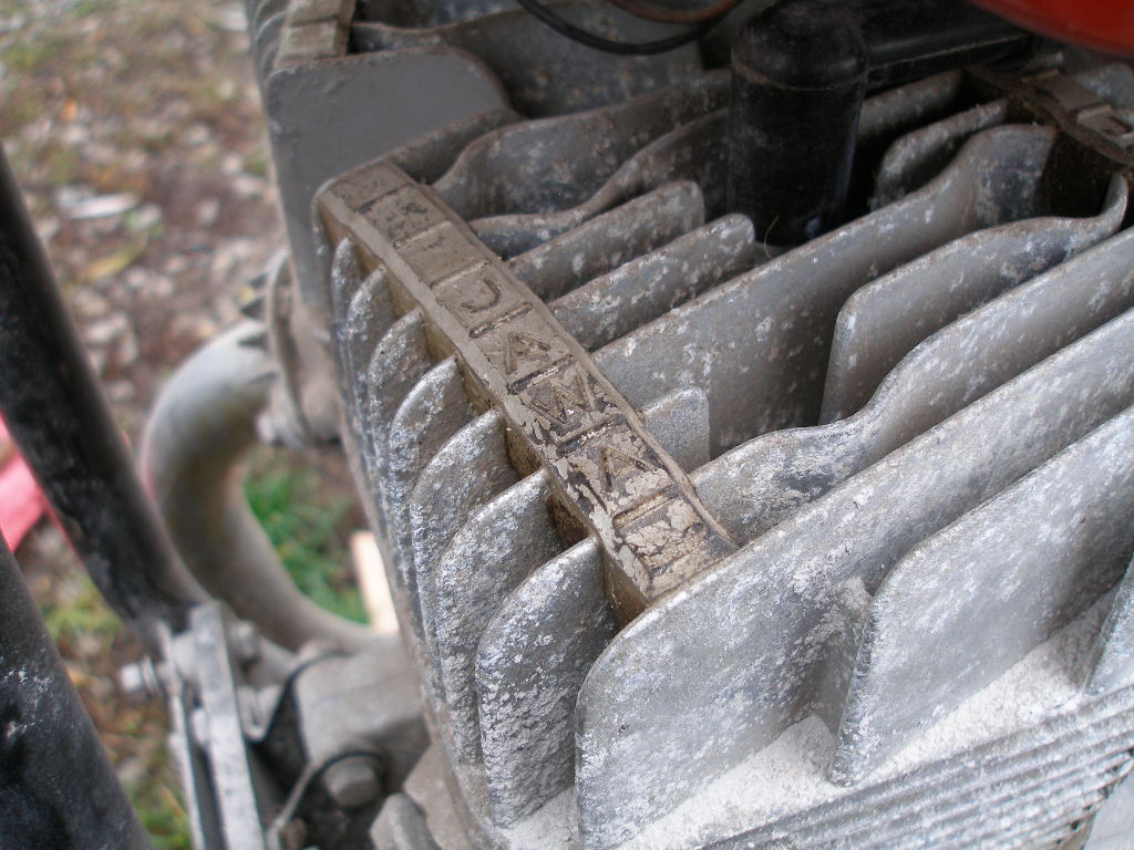

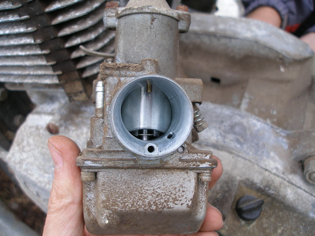

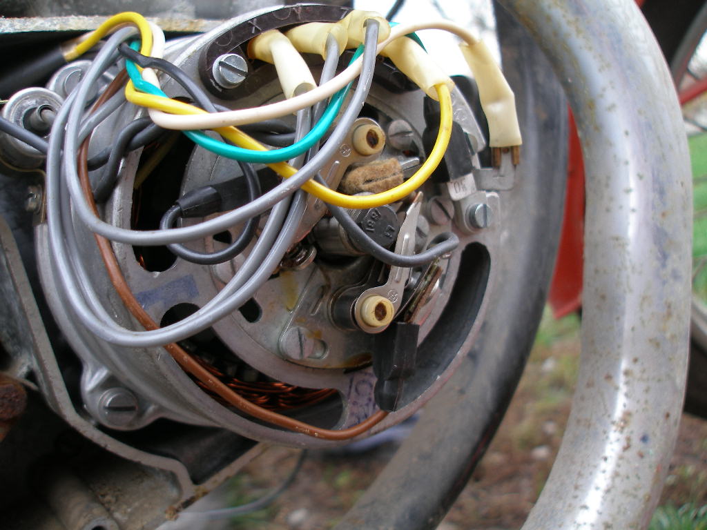

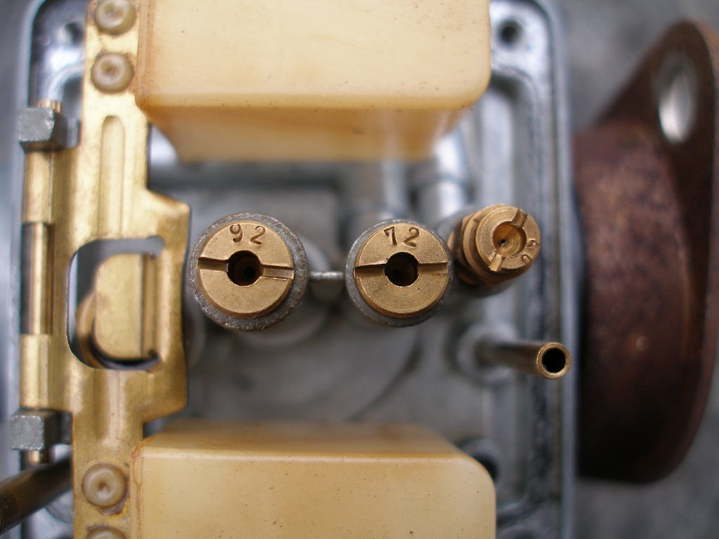

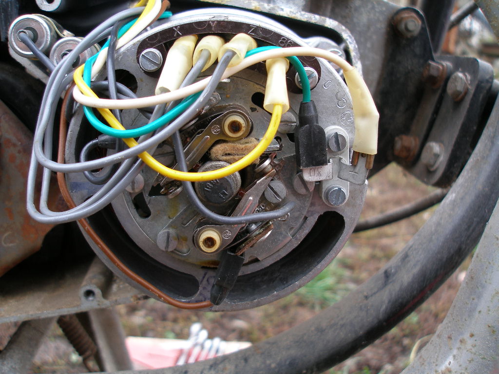

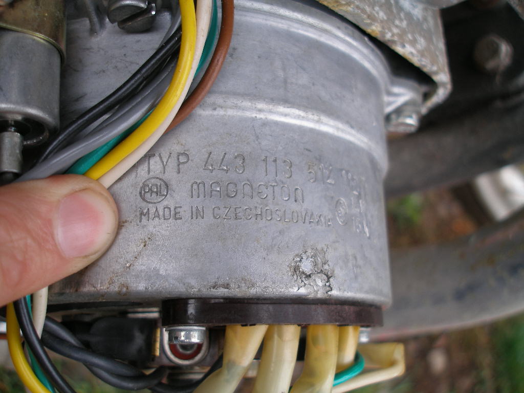

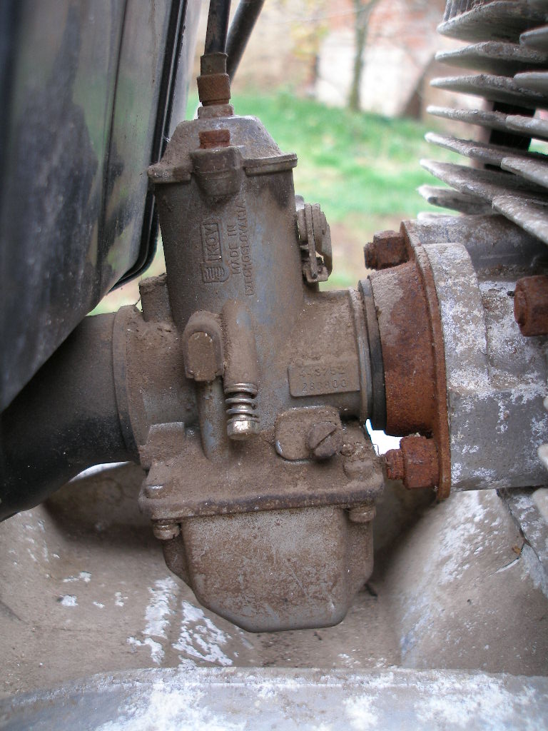

    Megviselte ugyan a sokéves állás, viszont mind a karburátoron, mind a gyári tisztaságú generátoron is látszik az érintetlenség.

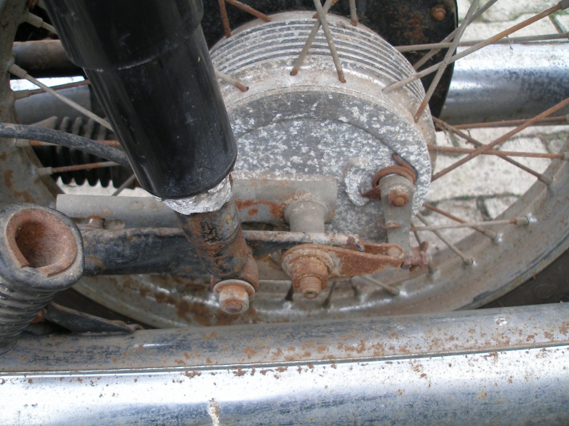

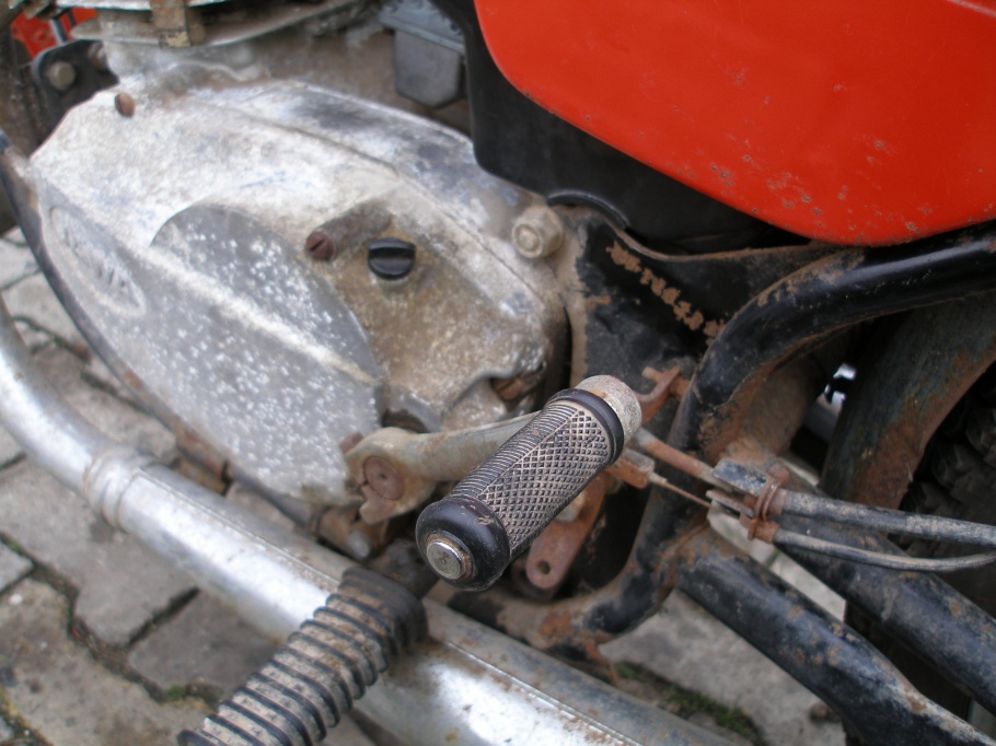

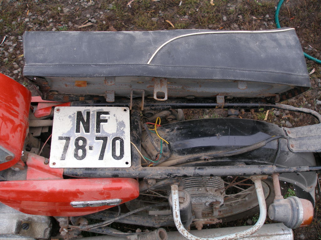

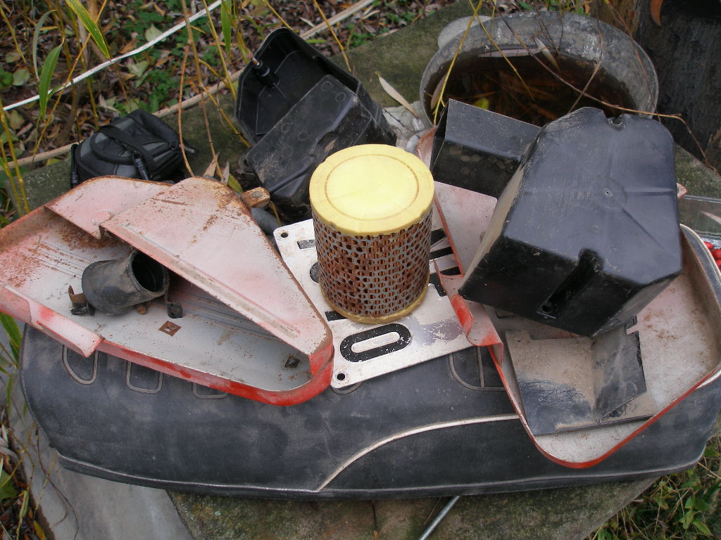

    Komoly dilemmában vagyok a továbbiakat illetően. A kétségtelenül leharcolt kűlcsíny miatt helyre szeretném pofozni, viszont vérzik a szívem, ha egy festékpöttyös csavart meg kell bontani rajta...

    Nem akarom, hogy tovább romoljon az állapota, mivel mindenképp szeretném forgalomba helyezni. Egy krómozás, és festés a hanyag tárolási körülmények miatt elkerülhetetlen lesz attól félek.

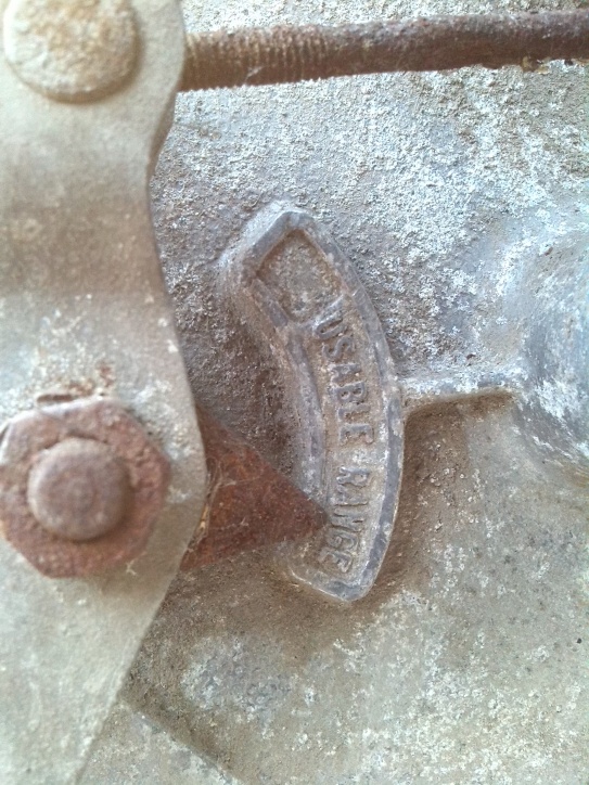

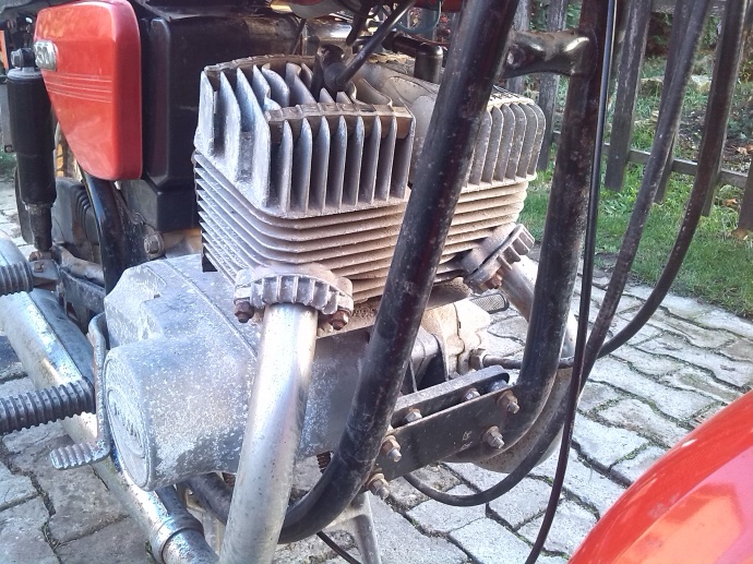

    Sajnos tényleg nagy dilemma, hogy innét mi lenne a jó lépés. A képek alapján megpróbálok konzultálni az egyik autókozmetikás ismerősömmel, hátha lessz valami ötlete, elsősorban arra a fehér alumíniumoxidra...(talán acélgyapot és kézimunka)
    A krómok nagy része polírpasztával,( vagy egy kis falusi ügyességgel)még visszaállítható egy sokkal jobb állapotra, viszont utána valószínű hogy állandó kezelésre fog szorulni.
    A képek alapján a festést csak felpolíroznám. A króm és az alumíniumfelületek állapota ami itt feladja a leckét.
    Ilyen tiszta kenőfilcet még nem láttam

      Igéretes darab,én annak idején szerettem volna kipolirozni a blokk-alkatrészeit ,viszont kifogástalan mivolta miatt nem akartam szétszerelni.Azóta is alkalmazom a módszert polirpapir hig olaj,a durva eláló részeket reszelem utána egyre finomabb csiszolás a végére krómpaszta-rongy,ijenkor senki nem mondta még,hogy normális vagyok,általában napokig tart viszont szép.A JAWA festése rendkivül vastag,többször polirozható.
      Kis sérülés kis ecsettel a mai festékekkel pótólható,a polir után csak a tulaj veszi észre hol volt.

            Gratulálok géphez, ténylag egyszer esik az életben hogy egy gyakorlatilag soha sem használt kincsre bukkanjon az ember. Szomorú, hogy a gondatlan tárolás ennyire megviselte a külsejét. Ha csak "normál" használati nyomok lennének a gépen , azt mondanám meg kell tartani a fellelési állapotban. Így viszont a külső rendbetételt választanám az erős korrózió miatt. Ahol a festés menthető (tank oldaldeklik ) azt meghagynám.

                Teguila ! Ez olyan történet mint " Az Öreg halász és a tenger"-ben leírtak! ilyen gépet nagyon ritkán lelni, én a súbert néztem nem igen rángatták. Nem akarom szaporítani a szót az előttem szólók szavait ismételve, még mielőtt bár mit is tennél vele én javaslatom tedd futóra és egy gőzborotvás autó mosóba vidd el és alaposan mosd át. Szerintem még Te is meglepődsz milyen lett.A krómozott részek java polírpaszta és rongy korong segítségével szépen helyre hozható, persze küllőzni kell sajnos. A horganyzott részeket sajnos megviselte az idő de az óra szerinti futás mindenben kárpótol fog. Java részt eredeti marad a Jawa! Jó munkát és lesz egy patinás géped mely kivételes állapotban lesz. Ennek még az összes olaj cseréje Garanciás!!
