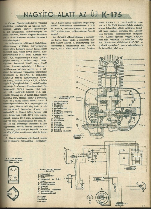

ID:	143517 A képek Rózsa Gy. Motorkerékpár-Típusok 1965 és az AM 1958 március 1. számából vannak.

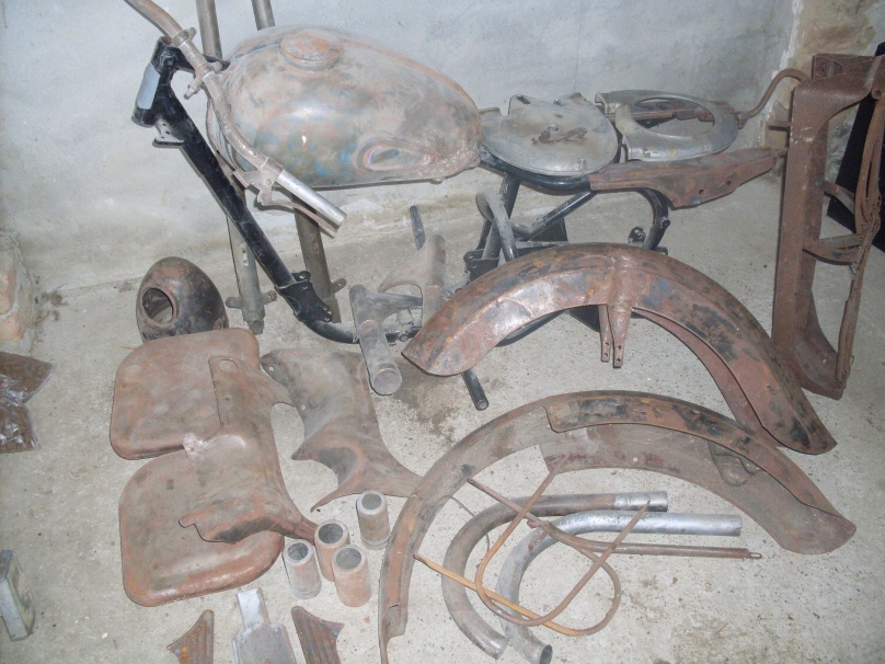

      Sziasztok! Az én K175(2) vásárlásom óta igyekeztem körbejárni,olvasni anyagot gyűjteni, de a felújítását nem kezdtem el.Míg keresgéltem találtam egy cikket amit igyekeztem googleval ugyan de lefordítani. A cikk rövid ám de velős tartalmában igen érdekes dolgokra bukkantam az én típusommal kapcsolatban. Mégpedig a K175(1) zárt lámpafejesből csupán 70db prototípus készült, amiből 50db-ot azonnal szét is szedtek, a többit úgy saccolták az évek folyamán az enyészeté martalékává lettek. A fazonnak aki a cégutódja v,ki később felajánlottak megvételre 1db-ot ami 98%-ban egész! Az én típusom a (2) változatból sem készült el túl sok db. Sorozatban a dupla nyullal ellátott emblémások készültek több mint valószínű! A napokban majdnem eljutottam az eladásáig...lehet elkezdem most már! Bár nagyon sokan azt mondták nem éri meg a felújítást...meg hallgatnám ennek fényében a véleményeteket! A dobd ki, meg semmit nem érrel, ne koptasd a szerszámoddal nem tudok mit kezdeni. Lehet én vagyok tudatlan de ami ritka és kevés van belőle az rossz dolog?

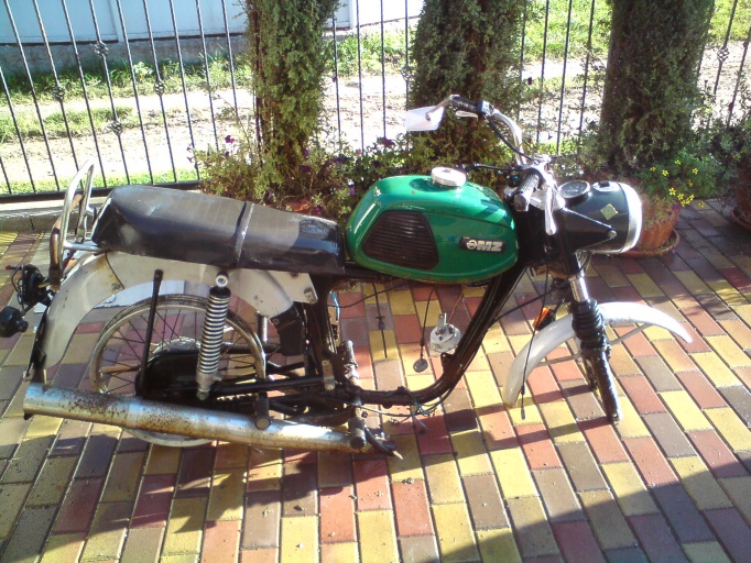

                Megpróbálok pár képet feltölteni!Persze a többi "mütyür" is megvan.Click image for larger version

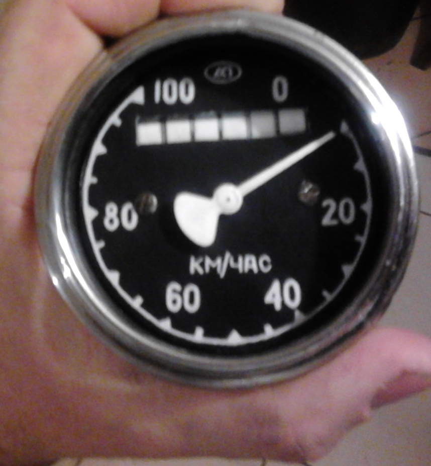

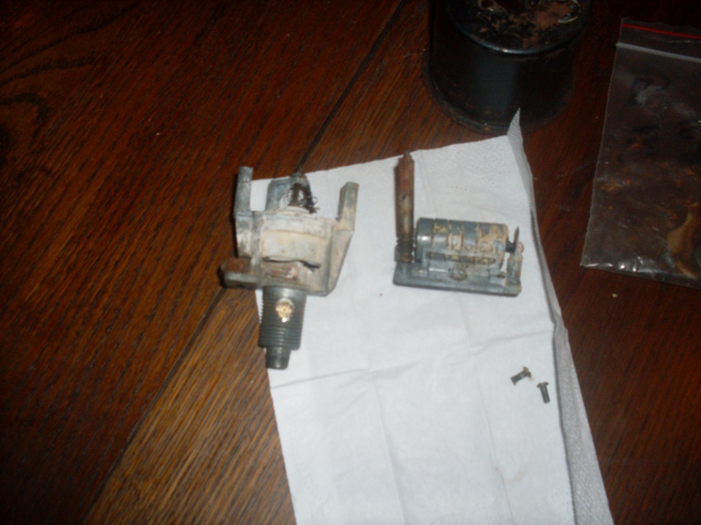

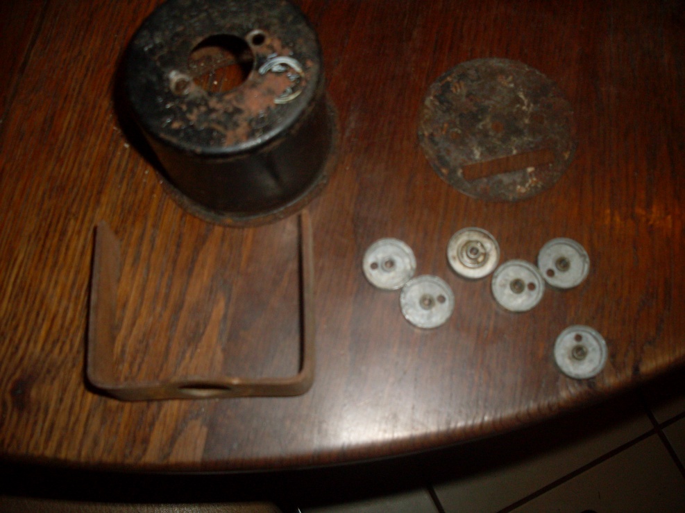

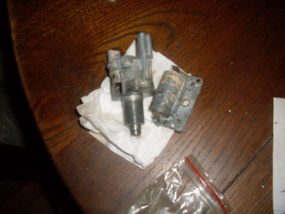

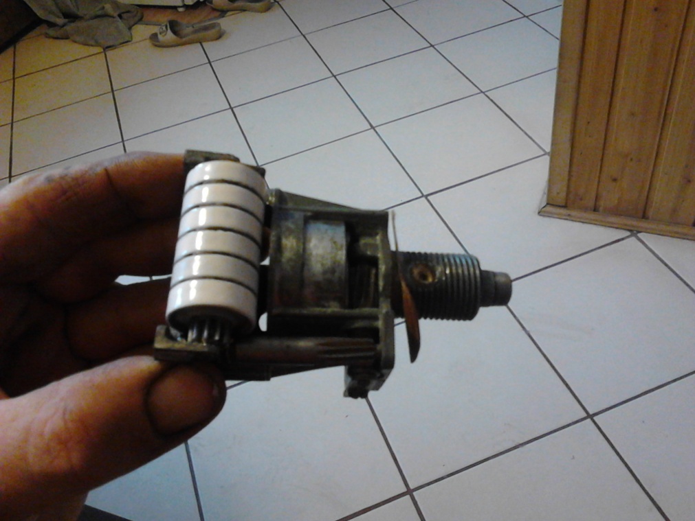

                      Motort már újítottam fel ilyet is-olyat is, szakmai kihívások pedig vannak mindig nálam (hatagarage.hu) a saját szórakoztatásomra (már kijelenthetem) kezdtem bele inkább de a formavilágával nehezen barátkozom meg. Útra kelt már a henger,dugattyú, főtengely stb, vázat homokolják.....én elkezdtem a kilóméteróra helyreállítását ( ez jó meló )Click image for larger version

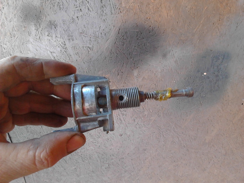

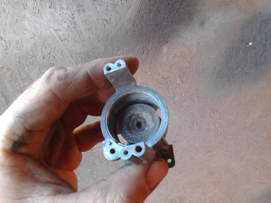

                      Jelenleg itt tartok.....van egy jópofa órám számok nélkül!Click image for larger version

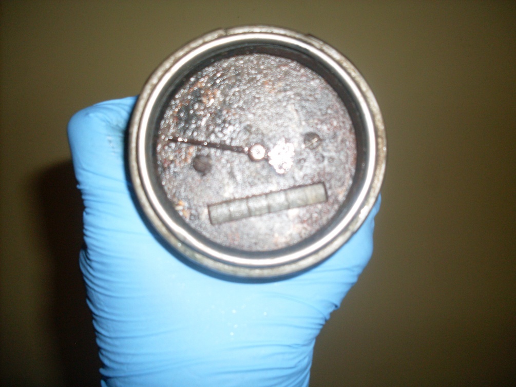

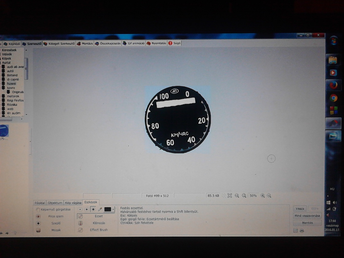

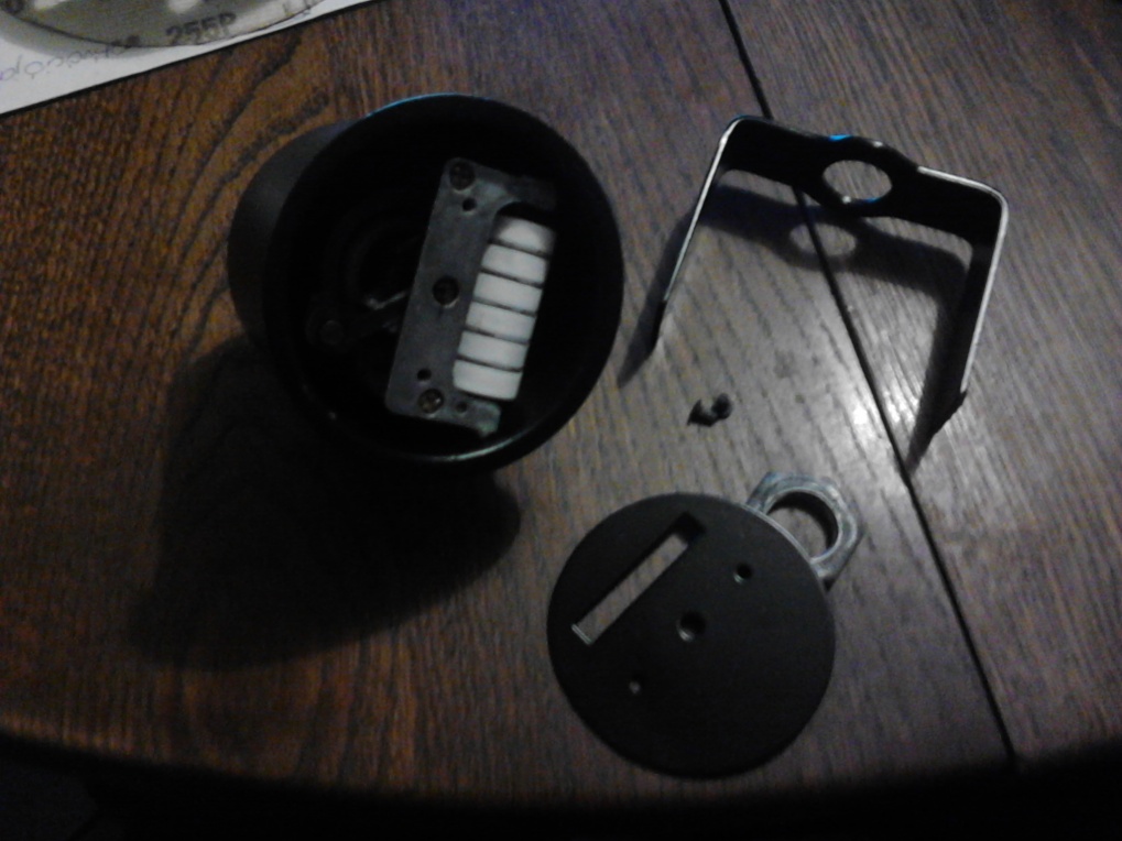

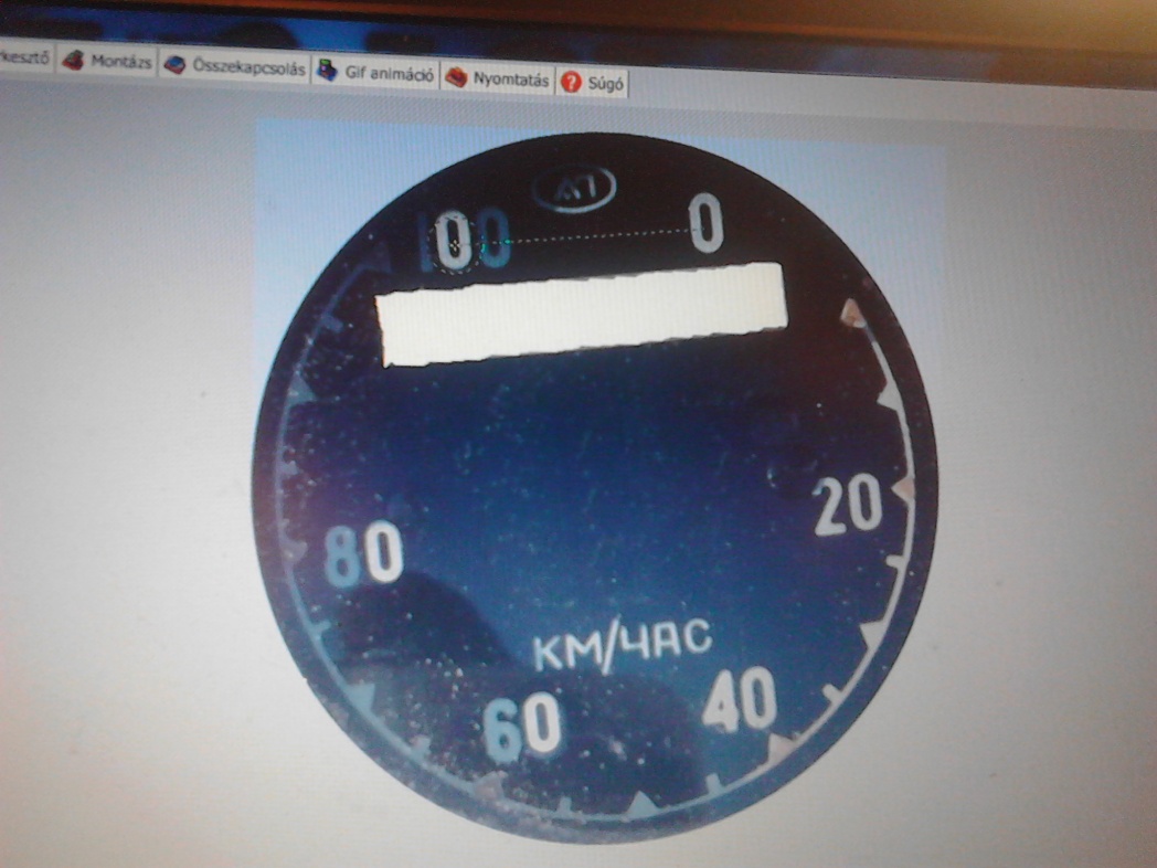

                        Üdv! Kicsit haladtam a Kovrovec K175(2)-vel. A váz és néhány része homokolva, alapozva, ill. a kilóméterórám újabb "készültségi" fokozatban van. Jelenleg még km. számok és óraüveg nélkül, de a sebességet mutató számlapot felújítottam. Az órát körülvevő krómgyűrű kicsit megviselt de egyenlőre ez van.Click image for larger version

                          A Km.-óra számlapjának a restaurálásáról átadhatnád a receptet,nagyon jól sikerült.

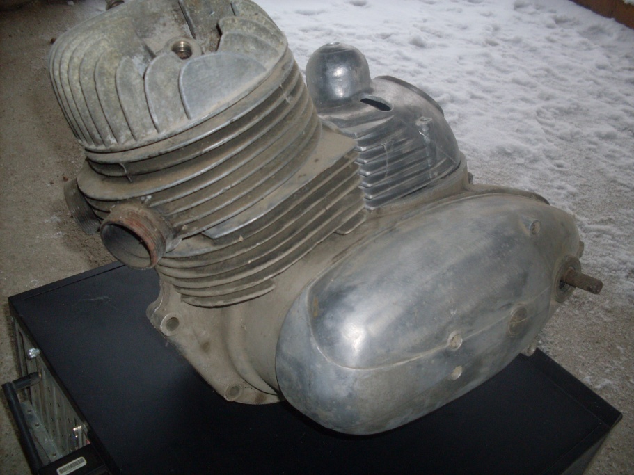

                              Köszönöm! Eljutottam ( új henger, dugattyú, főtengely stb. ) eddig......szépen lassan haladok!
