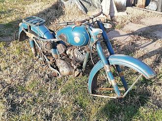

                      Sziasztok jelentkezem mint márkatárs, 2019 utolsó napján került birtokomba egy váz eredeti színnel, rajta szinte minden és egy bontatlan motor a gy dobozzal együtt. Azóta már vannak kerekeim, ülésem és lámpám is. Ami hiányzik.. az a km óra, a féklapok fékekkel és tengelyekkel, és a kipufogó rész. Hát itt tartok most..
                      Utoljára szerkesztve a következő által: ritt74; 2020 jan. 03, 17:48.

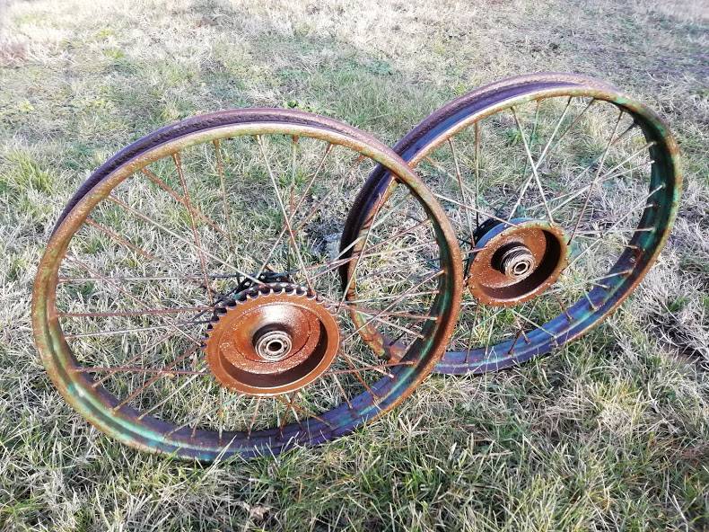

                        Szervusz!
                        Akkor a kerekek és a hozzájuk köthető információk,már nem aktuálisak? A Km. óra elég ritka.Hátsó féklap nem is olyan régen volt a jófogáson,de már nem látom,valószínű elkelt.A gyűjtögetést illetően nem állsz rosszul.
                          #27
                          Szervusz!
                          Szia Che
                          A kerekek is érdekelnek, féklapok, tengelyek, km óra illetve kipuff rendszer. Lesz cserébe is alkatrészem elvileg. Bár most mindenkit azzal ostromlok, hogy a kérdéses féklapokról és tengelyekről lásson el fotóval, mert az nagyon jó lenne.

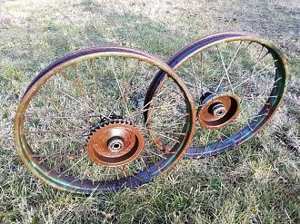

                            Egy kedves úriember amennyiért lomizta (1000 Ft) tovább is adta, már úton van :-D Click image for larger version
ID:	220937Click image for larger version
ID:	220938Click image for larger version
ID:	220939Click image for larger version
