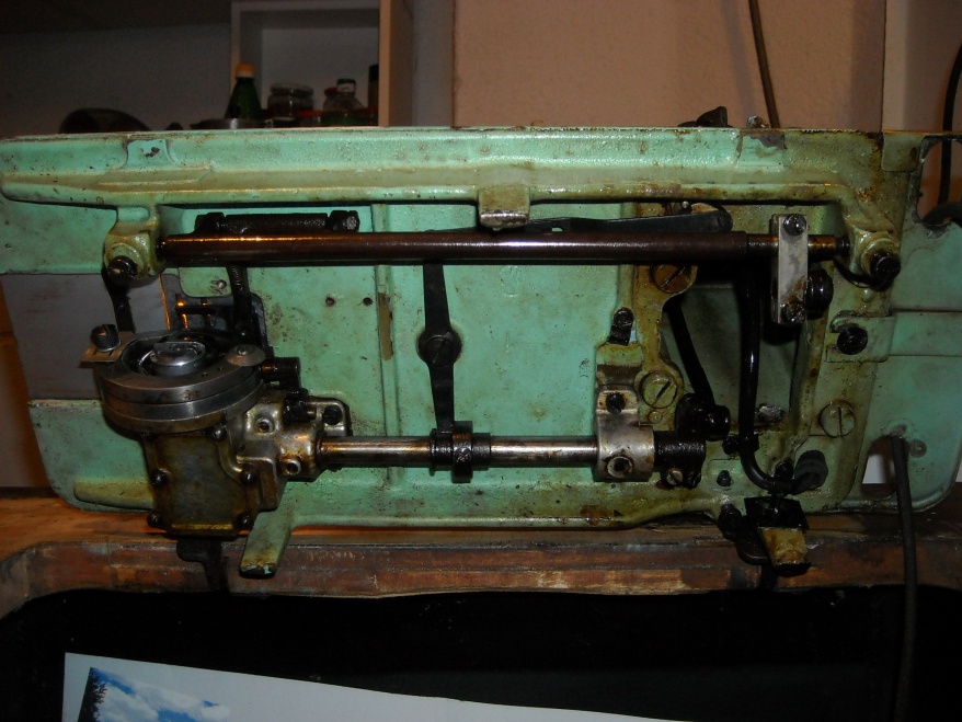

          Itt van néhány kép a Pannóniámról:
ID:	134213Click image for larger version
ID:	134214Click image for larger version
          A problémát véleményem szerint az első kép alja közepén látható gyűrű okozza. Ez a hozzá tartozó mechanizmussal elsüllyeszti a talpat, illetve kikapcsolja a függőleges mozgást. Na ez a gyűrű oldalirányban meg sem moccan, se a karral, se kézzel. Ha valaki javított már ilyet, akkor segítsen. Mire figyeljek, mire ne. Előre is köszi.

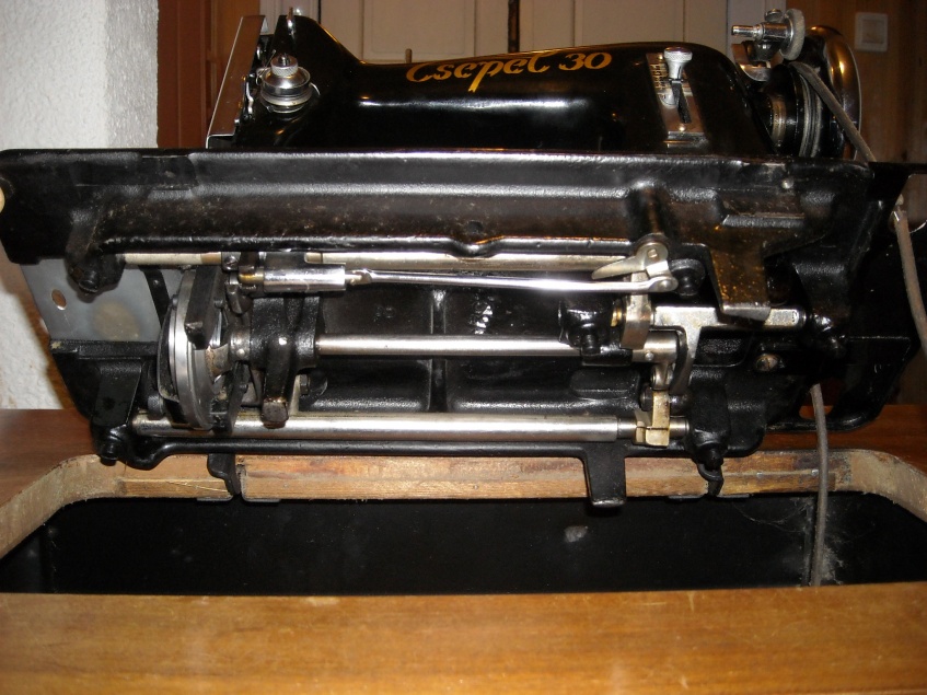

          És itt a kis Csepelem:
ID:	134216Click image for larger version
ID:	134217Click image for larger version
          Ezzel nincs ilyen probléma, mert ezen még normálisan és egyszerűen oldották meg a dolgot. A rudazat és annak hatása jól látható a kezelő számára. Igazából ebből jöttem rá, hogy mi baja lehet a Pannóniának. Ezt a gépet a napokban 20 év pihenő után vettem elő, beolajoztam és varr. Sajnos csak egyenes öltést, de azt gyönyörűen.
                A csavart meglazítottad rajta? Sőt vedd is ki, mert némelik fajta varrógépen egy pici alupogácsa van a csavar alatt, azzal szorítja a tengelyt. Lehet hogy azon a részen rovátkolva is van a tengely, azért ragaszkodik annyira oda.
                  A csavar be van ragadva, a hornya szét van verve. Kiveszem az egész tengelyt hajtóművestől. A konzerválószer foghatta meg ezt is, de bent a gépben alátámasztás nélkül nem akarom püfölni a csavart, mert elgörbül a tengely. Alupofás satuba befogom a gyűrűnél és úgy meg tudom dornival ütni a csavarhornyot. Attól kilazul - remélem. A többi része is így be volt állva. Egyszer kellett kézzel kicsit erőltetve körbeforgatni két napi csavarlazítózás után. Azután már könnyen forgott.
