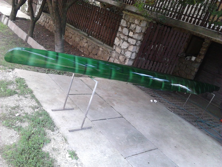

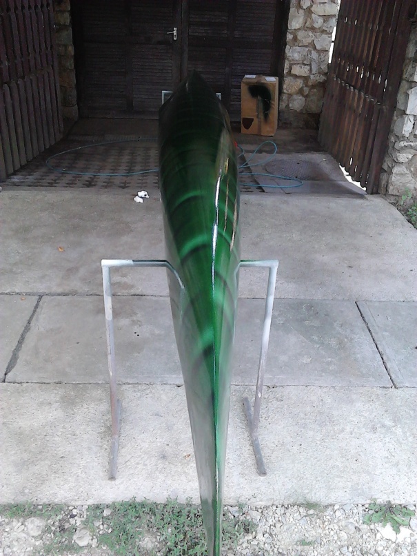

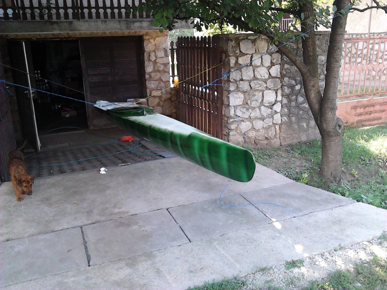

              Én a kajakomat, miután felújítottam, trinát zománccal fújtam át. Ahol sokat lett kavicsokhoz csüszkölve ott már megkopott. De egyébként elég jól tartja magát már 4 éve. Azóta Télen nyáron kint van az udvaron.
              A javított és a gyári részeit is átcsiszoltam festés előtt, egy kis porolás és fújtam is. Kitteléshez én műgyantát kevertem össze gipsszel(műgyantához mellékelt leírásban volt, és tényleg jó. Bár én javított részeken az apró légbuborékokat töltöttem fel csak vele).
