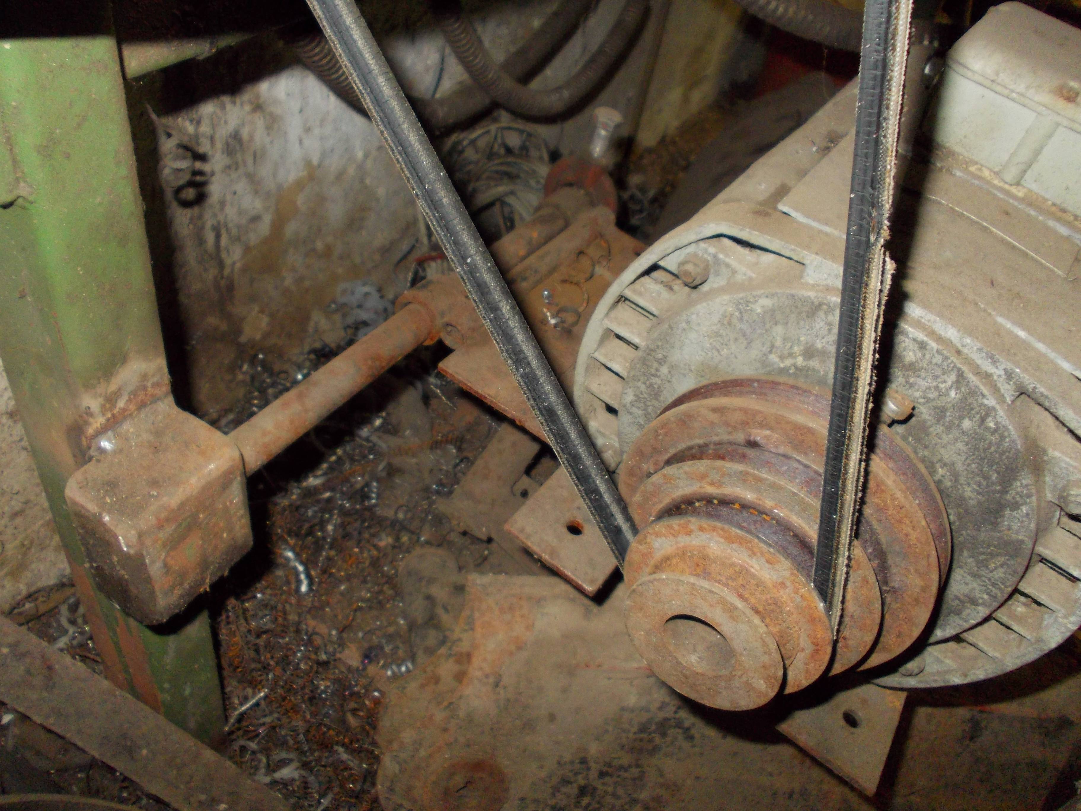

    van egy hasonló esztergám,használaton kívül, háromlépcsős ékszíjtárcsával (eredetileg laposszíjas volt) az eredeti motorjával.
    Ha gondolod megkapod a motort kölcsönbe, azt ha jó akkor tudod mit kell keresni, ha nem akkor világos hogy ennél nagyobb kell, ha közben ráunsz akkor nem kell venni.

        a motoron a legkissebb lépcső nincs használva mert megcsuszik,a gyorsabb fokozatok csak egyedi ritka alkalmak.a lényeg az ideális fordulat apró munkákhoz 300-500-ig gyorsabb csak a csiszolásokhoz kell viszont azzal sem jó sietni,az alapos nyugodt munka a jó munka(nem tudom miért kapkodom.)

          Az a szétnyűtt lánckerék minek van ott??
          Az a motor első saccra 1,5-2 KW, kicsit túllépi a mini eszterga fogalmát
          E 400-on sincs akkora
            Ötletes a motor felfüggesztés!!! Köszönöm!

              Ekkora motorhoz már nem kell spanoló külön a súlyánál fogva teszi azt. Ez megoldás lehet kisebbnél is csak + súly kell pl. vastagabb kazánlemez talp.
                Sajnos a 220v-os motor nem erőből,hanem lendületből indul,ha megvan feszítve a szíj,akkor legtöbb esetben nem tud forgásba lendülni ezért :megkellett lazítani a spanolót kipörgetni a motort és terhelni.Ezért a súlyra bíztam a feszítést és megemeléssel biztosítottam az elindulást.Ma már elég erős a motorom az elinduláshoz,előre és hátra is,de megfeszítve ma sem lenne képes kipörögni.
