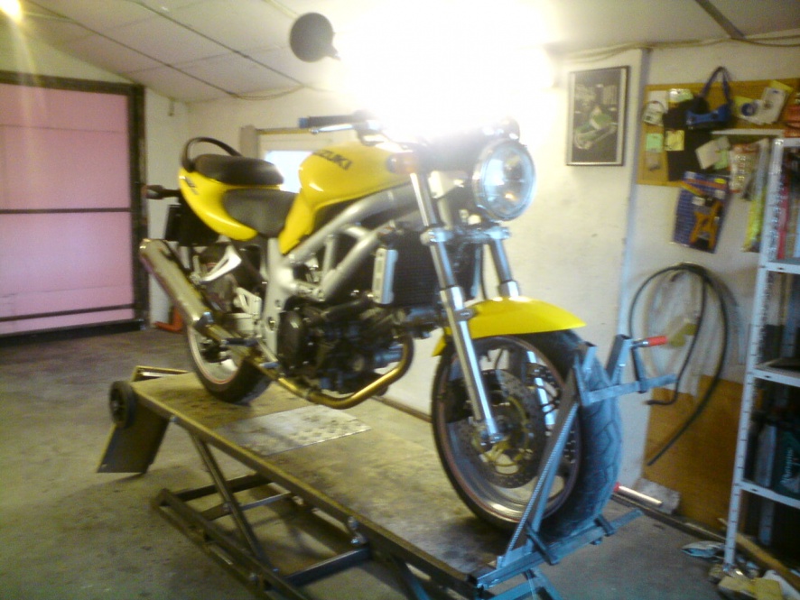

Teljesen egyet értek. Annyi különbséggel hogy én már tapasztalatból mondhatom ezeket.
Abban igaza van Apacsávónak hogy van súlya a szerkezetnek, de még mindíg könnyebb az emelőt egyszer pozicionálni majd felemelni vele a motort a kívánt magasságra (több szint lehetséges) mint feküdni állni ülni vagy térdelni a motor mellett.
A kerék kiszereléssel nem szokott gondom lenni mert van a motorokon közép sztender és azon előre vagy hátra billentve majd akár spaniferrel rögzítve megoldható a dolog.
Az emelő első részén is van egy befogatási lehetőség bár ez elég kezdetleges (még fejlesztésre vár, már lassan öt éve amióta kész lett az emelő ez a rész nem lett kész) de tökéletesen kihasználható.
Ha néha lusta vagyok az emelőt használni (ááá úúgy is csak pár perc aztán lesz belőle fél nap) a nap végére meghozza az eredményét. Mivel szép bütykeim vannak a lábfejemen és amúgy is lúdtalpas vagyok ezért a láb új hegyen való guggolást nem igazán tolerálják, a bal térdemet háromszor műtötték, gerincsérvem is akad ezért én erős híve vagyok az emelőnek
- 8 likes

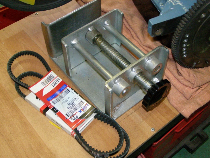

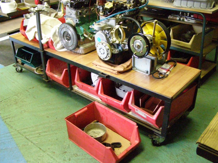

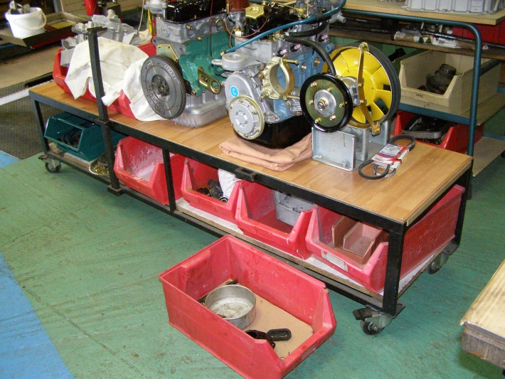

Szerintem meg , egy veterános felújításhoz egy ilyen segédeszköz a legjobb:
---igaz hogy most nem "rendeltetésszerüen " van használva , de ez a jó benne , hogy másra is jó. Azon kívűl fillérekből megvan ,és akár párhuzamossan épülő motoroknak lehet sajátja , amin áll , a cuccai ott vannak a dobozokban , és ha várni kell valamire ,akkor csak félretolom ,letakarom .
