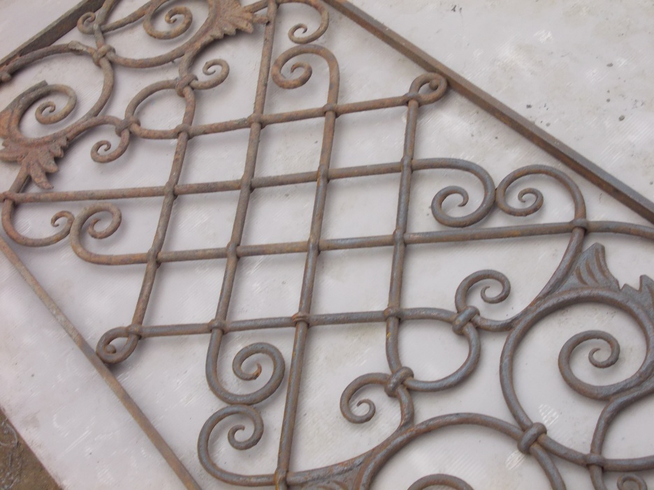

ID:	150445Igaz félreérthető volt!Ez a vas amit ígértem!
              Elképesztő munka,semmi hegesztés,egymásba és önmagába forgatott kovácsolással illesztett kovácshegesztéssel végtelenített elemek,van mit tanulnunk!!!!
              Na Gyuri ilyen kerítést csinálj!!!!(tudom sikerülne,de nem elfogadható árom!)
                Szép munka. Sajnos egyre ritkábban látni hasonlót,pedig a MESTER dicséretére érdemes. Sajnos ezután egyre kevesebb hasonlóval fogunk találkozni.
                  Mivel a családom tagjai apai ágon , - egészen nagyapámig bezárólag - műlakatosok voltak így volt szerencsém látni egy pár hasonló remeket , sőt elkészültét is ! A legritkább esetben használták a kovácshegesztést , - nekem úgy tanították hogy hitz-el való hegesztést ... - leginkább nyitoltak , pántoltak mindent , vagy bujtatott rögzítést használtak . A meglévő mintakönyvben (német) is így szerepelnek a termékek . A számomra legérdekesebb a rózsa (mint egy szál virág...) kovácsolása volt , ott ugyanis az egyessével elkészített szirmok tényleg hitz-el lettek egymáshoz rögzítve (fehér izzásig melegítették a darabok összetartozó részeit , amikor már szikrázott a vas összekalapálták ...) ... mivel nagyapám már 18 -éve meghalt , a ráverő kalapács sem volt a kezemben már vagy 20-22 éve , szerintem már nem lesz módomban többé látni ezeket , így csak mesélni tudom
                  Kár hogy a rács alsó részén lévő , jobb oldali stilizált "fej" egyik része törött , vagy hiányos , de pótlása után ismét régi fényében pompázhat az egész ! Meg szabad kérdezni , hogy ez a lakatosipari remek hol teljesített szolgálatot ? Az eredeti gazdájának bizonyára volt mit a tejbe aprítani . Esetleg nem tartalmaz öntvény részleteket ???

                    Hagyományos asztalosfelszerelések között figyeltem fel rá,már nem maradt aki tudná honnan került.Szerintem kandallórács része lehetett mert"láng-arcnak"néztem a díszítést amin szintén nem látszik toldás vagy hegesztés,a keret is végtelen,a betét apró gömb-szegecsekel van rögzítve egymáshoz.Önálló darabnak látszik,mivel sem fület sem furatot nem látni rajta.Tiszta kovácsolt vasnak látszik drótkefézés után.
                    Terveimben egy kis rozsdátlanítás és festés antikolással,kültéri fali-díszként szolgál nálam,egy ideig.
                      Van egy régi mondás,-"egy kovács nem kovács,-két kovács félkovács,-három kovács egy kovács",a fenti mondással arra szerettem volna utalni,hogy akármilyen jó kezű is egy kovács,az ilyen munkákhoz háromra van szükség.
                      A hagyományos kézi kovácsolásnál,szükség van egy kovácsra (mester) és két ráverő kovácsra főleg,ha tűzi-hegesztésről és lyukasztásokról van szó,mert nagyon gyorsnak kell lenni.A tűzi-hegesztésnél arra sincs lehetőség,hogy többszöri felmelegítés legyen,mert ott egy melegből,melynek hőfoka az anyag olvadáspontja alatt egy kicsivel kell lenni,össze kell ütni a két hegesztendő anyagot,úgy hogy ezt megelőzően az illeszkedő felületek között reve ne legyen,azt el kell távolítani.Nagyon gyorsnak és összeszokottnak kell lenni ahhoz a három embernek,hogy tökéletes legyen a munkadarab.

                      A rácsodon tényleg nagyon szép munkát végzett,annak valamikori készítője,de azon tűzi-hegesztést nem vélek felfedezni,-de ettől még lehet,-esetleg elkerülte a figyelmemet,vagy a képen a mérete miatt nem vélem felfedezni.A Gyuri valószínű képes lenne ilyet csinálni,ha volna még két segédje,-de minek.
                      Ilyen minőségű munkát napjainkban,csak virtusból csinálnak,mert ez megfizethetetlen,a barkácsáruházak tele vannak,viszonylag olcsó kovácsolt elemekkel,amik egy laikus,vagy újgazdag szemének és birtoklási vágyának ugyan azt az élmény nyújtja,mint egy valóban egyedi és kézi munka.
