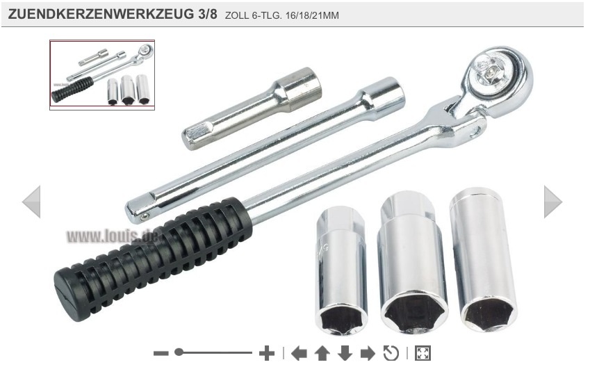

Nekem itthon csak 21-es gyertyakulcsom volt.
Elszaladtam, gyorsan vettem egy 16-ost is.
De nem megy rá, kicsi neki.
Szóval, létezik még ebből valami ördögi méret?
Abból csak ördögi méretek léteznek...
A 16 mm-es az tulajdonképpen 5/8 hüvelyk. A 11/16-od is szabványméret, például a repülőgépek amiken dolgoztam ilyen kulcsnyílású gyertyakulcsokat kívántak (Cessnák és ez a kategória, Continental és Lycoming dugattyús motorokkal) - csak ideát nem olyan elterjedt, mint a 16 vagy a 21 mm.
Ahogy ApaE írja: próbáld meg 18 mm-essel, tényleg az a legközelebbi méret a (11/16)*25,4=17,46 mm-es mérethez.
Ha nem stimmel, akkor szerintem szerszámboltban tudnak rendelni neked ilyen méretet. Ugye a dugókulcs felőli vége nem ennyire komplikált, ott a négyszög mindenhol colos méretű (1/4, 3/8, 1/2)...

A 18-as dugókulcs beszerzés alatt, de közben az a dilemmám akadt, hogy a Piaggio X9-be milyen olaj is való?
