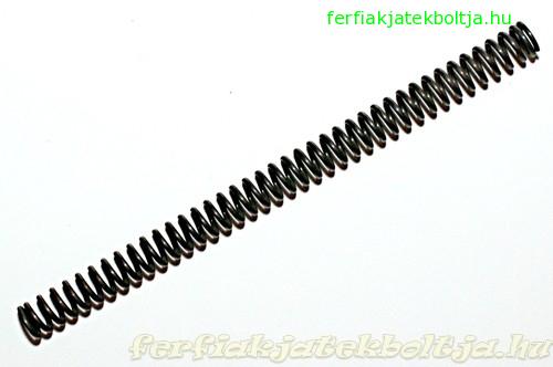

        Nemrég szert tettem egy szlavia 630 modell 77 légfegyverre.
        Gondoltam kicsit kipofozom (gyári állapotban van) semmi tuning, még talán sétszem volt szedve, egy idős embertől származik!
        A csőfar tömités szinte egy vonalban a csőfarral ezt cserélem.
        15m lőttem vele egy gyufásdobozra telibe találta és jó erőben van.
        vettem pár alkatrészt
        dugattyú tömitéseket rugókat
Name:	rugó betét.jpeg
ID:	137736Click image for larger version

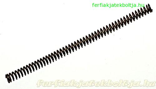

Name:	rugó fő extra erős.jpeg
ID:	137737Click image for larger version

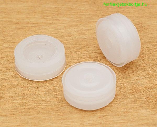

Name:	töm fehér.jpeg
ID:	137738Click image for larger version

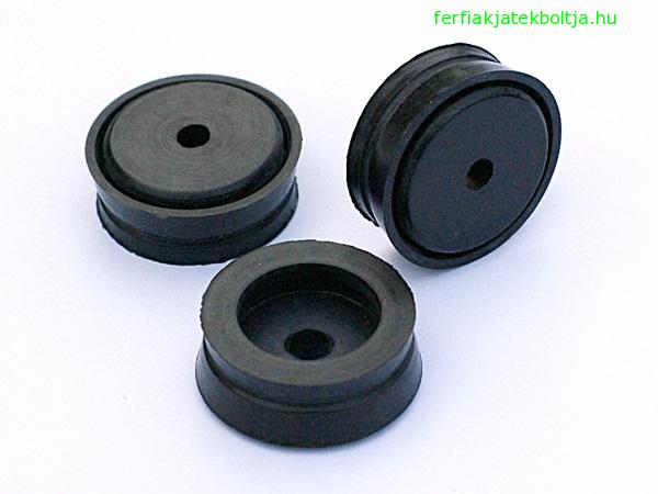

Name:	töm fekete.jpeg
        Vettem fő rugót aminek ez a leirása
        Slavia 630 és 631 légpuskákhoz készült extra erős, hőkezelt (!), utángyártott rugó.
        Ez a rugó önállóan, betétrugó nélkül használható és nem igényli a rugóvezető cső rövidítését.
        Hossza: 285 mm
        Átmérő: 19,5 mm
        Menetszám: 41
        a gyári rugó adatai
        Slavia 630 és 631 légpuskákba való eredeti gyári rugó.
        Hossza: 242 mm
        Átmérő: 19,5 mm
        Menetszám: 37
        betét rugó:
        Slavia 630 és 631 légpuskákba való betétrugó.
        Hossza: 240 mm
        Átmérő: 12,5 mm
        Menetszám: 51
        Ugyebár észre vettem a hogy az extra erős rugó hosszabb mint a gyári, mi ennek az oka?
        azért vettem mindkettőböl egy tartalékot+ betét rugót.
        Melyiket rakjam bele?
        ugyszintén a dugattyú tömités. van fehér és fekete
        fehér:
        általános gyári.
        Fekete:
        Slavia 630 és 631 légpuskákba való dugattyú tömítés.
        Anyaga lágyabb, rugalmasabb mint a gyári tömítés, így jobb tömítettséget biztosít.

          Azt ugye tudod, hogy Magyarországon az engedély nélkül tartható légfegyver torkolati energiája nem haladhatja meg a 7,5 Joule-t, ill a LŐVEDÉK kezdősebessége a 175m/s-ot...?
          A Slavia gyárilag a betétrugóval már 9J, a tuningrugóval pedig nem lesz kisebb...
          Namost az engedély nélkül tartott LŐFEGYVER -ért nyolc évig terjedőt lehet kapni, de az új BTK lehet, hogy szigorúbb lesz...
          A fegyvered mechanikája is egy bizonyos rugófeszültségre lett méretezve, az erősebb rugó károsítja, előfordul, hogy a cső is meghajlik a sok felhúzástól.
          Én ajánlanám a szaktopikot, ott sok hozzáértő, segítőkész ember van.
          Egyet nem szeretnek:a 7,5J feletti teljesítményt!!

                          Üdv. kicseréltem a rugót és a tömitéseket.
                          Negyon baba lett. pontos.
                          Köszi a segitséget!
