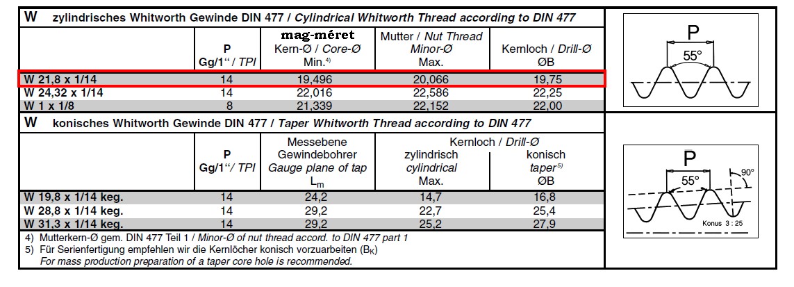

    CO2 palackhoz szeretnék tömlővéges csatlakozót kötni hollanderrel. Közvetlenül, reduktor nélkül. (Én se szeretném szétdurrantani a rendszert, 5atm töltéssel fog működni - szódaballon töltés)
    A palack csapjának menete W21,80 x 1/14”
    (Katalógus szerint a védőgáz palackoknak ugyanez a csatlakozása. A PB palacké is, de az bal menetes.)
    Kérdésem az, hogy látott-e már valaki ilyet, lehet-e kapni.
    Szerencsére az M22 menetes hollandert pár menetre fel tudtam tekerni, ez ideiglenesen megteszi.

        Igazad van egyedi menet,az efféle turpisságok miatt megnövelték az átmérőt 20,8-ról 21,8-ra marad az esztergálás:át kell vágni egy hollandert....

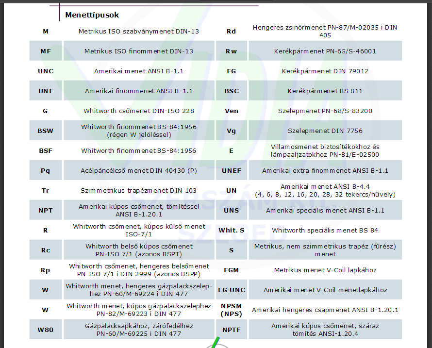

            Egyszer már feltöltöttem valahová,de most még egyszer,mert ebben a két táblázatban elméletileg az összes létező és napjainkban használatos menetek adatai megtalálhatóak.
            Azért írtam,-elméletileg,mert az István által beírt:5/4" W21,8x1/14 menetre nem találtam adatokat,de ettől függetlenül el tudom képzelni,hogy létezhet ilyen.

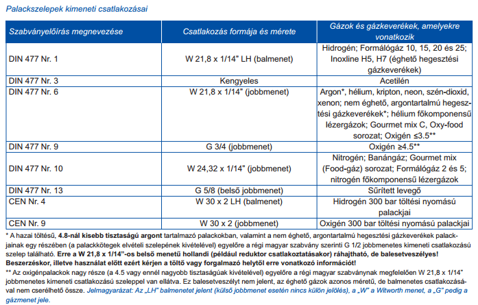

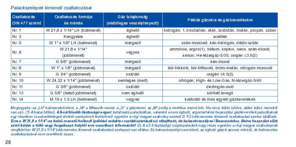

            Nem hagyott nyugodni:
Name:	Menettáblázat palackszelep kimenet.PNG
            Palackszelep kimeneteinek menetei,a táblázatban 6. mellett,-bár az 5/4" nincs feltüntetve,de a széndioxid igen.

                        Össze lehet csavarni,erővel két nagyjából megegyező külső átmérőjű és magátmérőjű és emelkedésű menetet,de az soha nem lesz jó minőségű csavarkötés,sőt igen labilis,ezért ilyet nem szabad csinálni.Jól át kell gondolni és keresni kell az összeillő menet megoldását,ami okvetlenül fontos!
