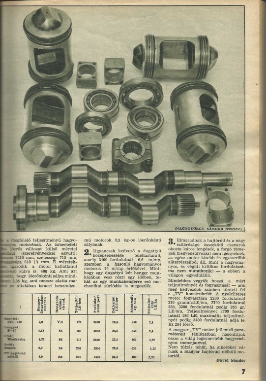

          ...a hajtókar nélküli motorra ami mellett a Wankel egy vacak!...
          Igen, egyszer olvastam az egyik ismerősömnél erről a "szerkezetről"...állítólag máig homály fedi a létét, talán egyszer jelet meg valamelyik -akkori- újságban. Ha tévedtem, elnézést kérek érte. Rég nem hallottam már róla, az emlékek pedig kopnak, köztudottan. Nagyon nagy felfedezés volt akkoriban, de valamiért-gondolom nem volt még teljes a kép vagy nem volt elég pénz a további fejlesztéshez- elhallgattak róla...Rémlik még az is, hogy vagy a németek vagy a Japánok "foglalkoztak" még ezzel a gondolattal.
          • #50
            Az ötlet Víg Endre fejében fogant meg!A Veterán Autó és Motor 2009/8 számában olvashatunk róla!Az első 250cc 13,5Le motort 1954 gyártották le de készült nagyobb is1200cc4800cc és 8000ccez utóbbi 4 hengeres 8 égésterű3400fordulaton 205le produkált!Az ujság szerint 50%-al volt hatékonyabb mint a hasonló nagyságú hajtókaros motorok! Furata 148mm lökete58mm volt!Egy tulajdon képen kétoldalas dugattyú és a közepén volt a főtengely!Nincs szükség ellensúlyokra sem lendkerékre így sokkal kissebb helyigényű és súlyú!1976-ban egy Ikarus211-be építették be és ragyogóan teljesített!Aztán elaludt a dolog!1979-ben a Mercedes mérnökeinek keltette fel a figyelmét!(de én úgy tudom hogy még a létezését is letagadták!)Ez volt az U.N: T.V.motor(Vígh Endre és alkotó társa Terplán Sándor után!
            U.I:Szerintem vagy nem voltak párttagok vagy ideológiailag alacsony színvonalon álltak!Vagy nem akartak a góréknak tejelni!(De az biztos hogy szeretném ÉN annak a tudásnak a 0,001% birtokolni amit ezek tudtak!........éljen a cuciálizmus!Ilyen alkotók voltak a Csepeli Motorgyárban!Nem hiszem hogy nem tudtunk volna jobb mocit gyártani!..........CSAK!!!!?????:.............
            Utoljára szerkesztve a következő által: apacsavo; 2015 máj. 08, 19:07.
            • #51
              Tisztelt Gyula bátyám (apacsavo) !
              Nagyon köszönöm a kimerítő tájékoztatást (pontosan az az újság lehetett az ismerősömnél is). Neked még "testközeli" is volt a dolog, hiszen, akkor még vígan róttad a kilométereket a régi vasakkal (is). Jó lenne tudni, mi lett azzal a motorral!
              • #52
                Az AM -ban 1975-ben Dávid Sándor így mutatta be a TV motort.Click image for larger version
Name:	TV motor.jpg
ID:	144420Click image for larger version
Name:	TV  motor 2..jpg
