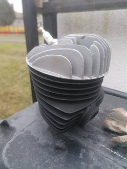

              Egy James 350 es motorkerékpár legyalázott
              hűtő bordáinak vissza pótlása pár fotóval!
                #82
                Egy James 350 motor 1926 ból.

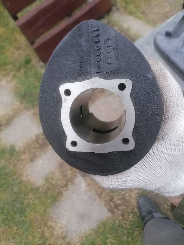

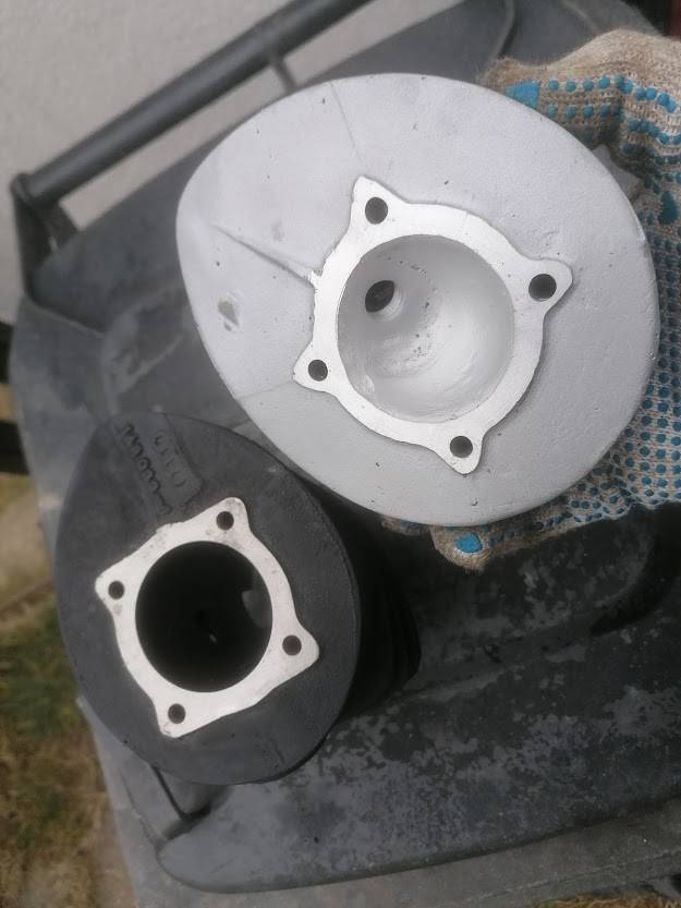

                        Kérdésem lenne hozzád , maradona67-mester ! Ezt ki tudod pótolni ? ------------a kéket pedig át tudjuk ( közösen ) alakítani hasonlóra mint emez ?
                          #87
                          Igen ki tudom pótolni, próba hegesztés után, legalább is úgy nézem, minek a hengerfeje? Fagydugó is kell bele mert úgy látom az sincs benne.
                          A másik átalakítását pedig megbeszéljük több variációban.

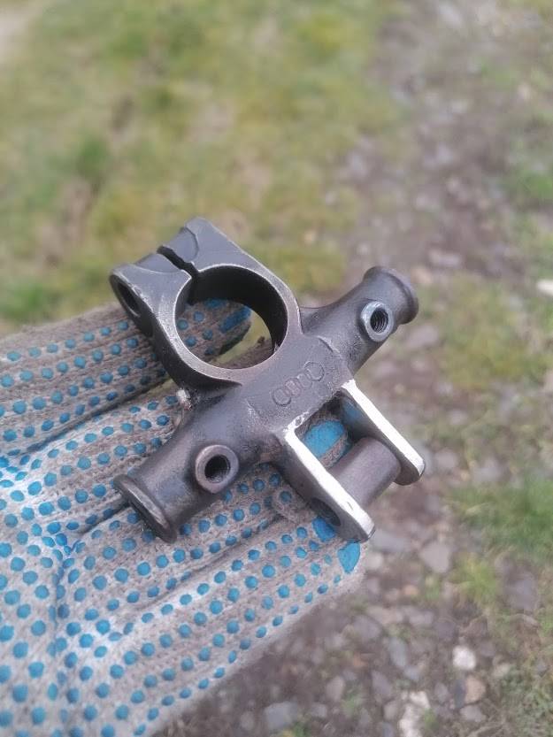

                                Megint egy élő példa a kendácsolás művészi szintre emeléséről egy Német szakitól!
                                Zünddap hengerfej. Szelepdekni rögzítő csavar pótlása.
