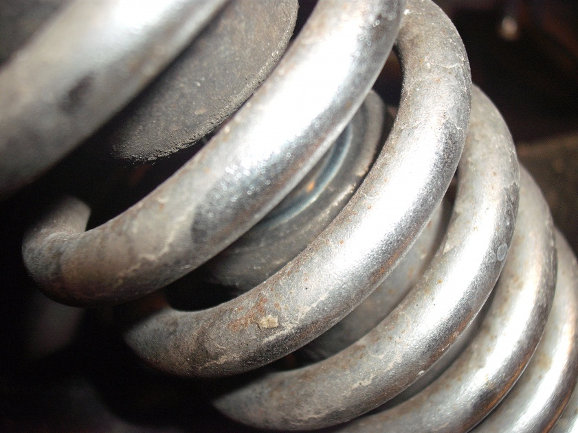

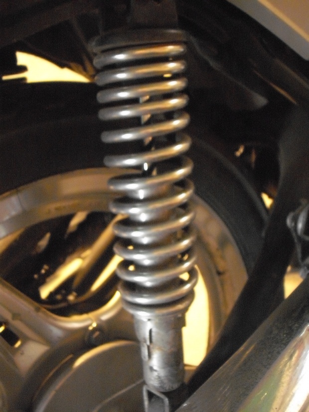

      Nekem úgy tűnik, hogy ezt nem lehet szerelni, persze lehet, hogy tévedek, olyan , mintha a tetején sajtolva, peremezve lenne. Az első villákban sűrűbb olajat használtam és kicsit túltöltöttem, ott bevált.Még nem szedtem ki a helyéről az alkatrészt, gondoltam előbb körbeérdeklődöm a témában.
        Szerintem az ilyet lengéscsillapítós szakik szétbontják és esztergálnak rá menetes zárófedelet.

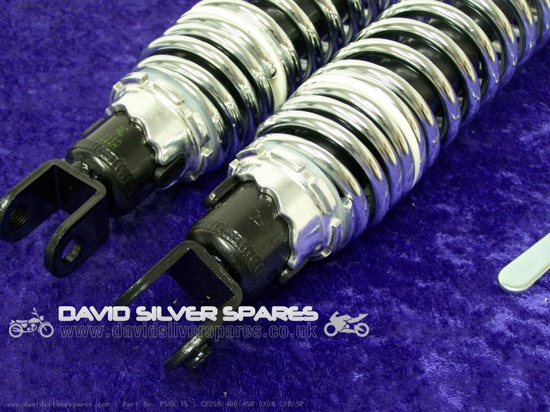

Name:	PSHK T5_2_large.jpg
                          Mondtam, hogy szétszedhető:
                          A felső szem menetes, a zárólemez 2 félből áll. Rugóösszenyomóval összehúzatod, és utána ki lehet szedni a zárótárcsát 2 félből.
                          Viszont a csillapítórész itt egyben van. azt valószínűleg csak gépmunkával lehet javítani(menetes zárófedél készítés).
                          Igaz, ez a későbbi típusé, de "visszafelé" nem fejlesztenek.
