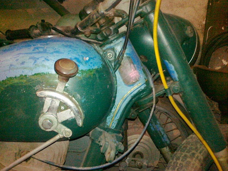

                  Helló!Ezek az alkatrészek a pannóniánál krómozottak lennének?Én úgy nézem,hogy az enyémen azok.A fékfedél is krómozott lenne?Click image for larger version

                  A bilux kapcsoló házból érdemes lenne az érintkezőt kivenni krómozás előtt?A szegecset oldani.Másik szegecs már van is hozzá.
                    Nem mindnél krómozottak, de én is úgy látom, hogy a tiéden igen. Szedd szét a kapcsolót természetesen a krómozás előtt.

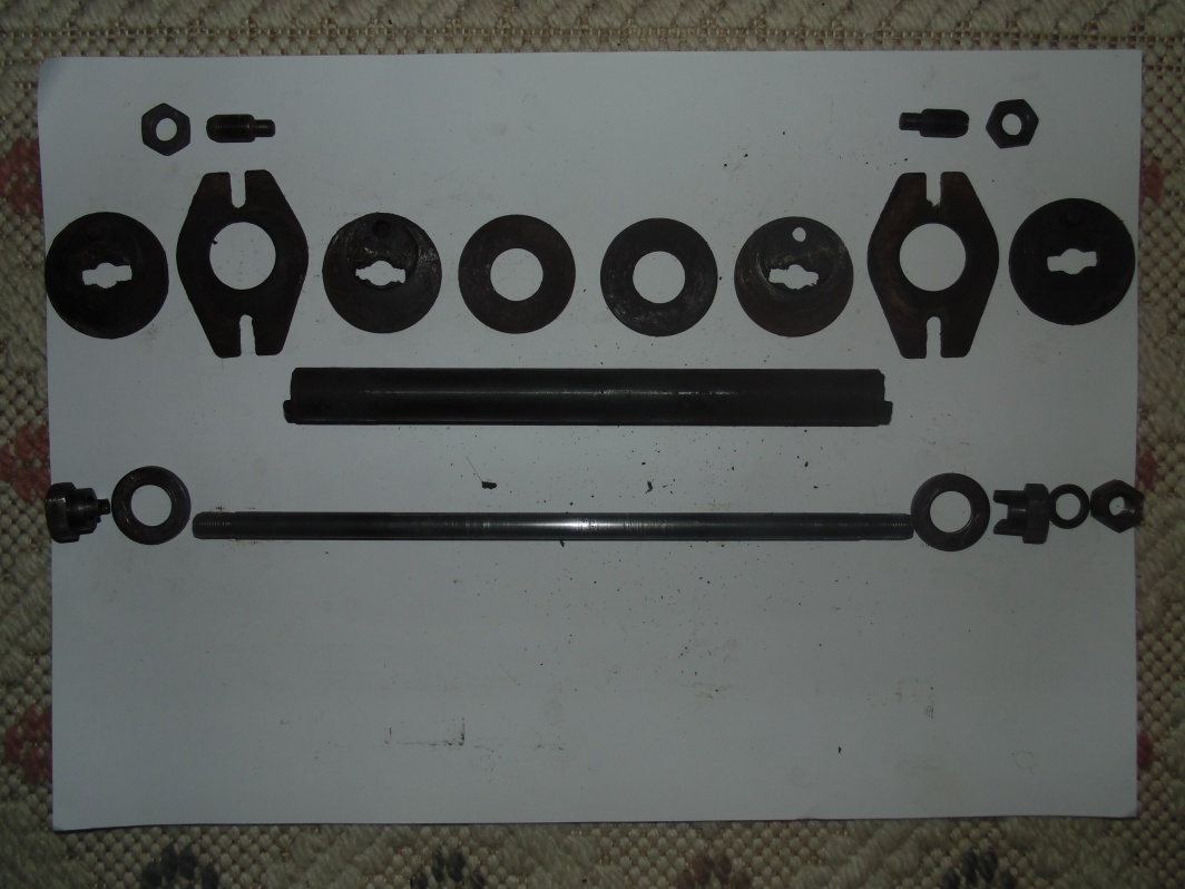

                      Helló!Az excenter beállítónak az alkatrészei valójában hogyan vannak kezelve?Azzal a vegyi barnítással vannak kezelve vagy feketítve vannak?Az egyik oldali körmös beállítót (amelyik menetes),én lecsavartam,bár nem volt egyszerű,mert esztergagépnek a tokmányába kellett neki ellent fogni és úgy lehetett meglazítani.Eltávolította ezt már valamelyikőtök?Előfordulhat,hogy ezt a körmös csavart még valamilyen agyaggal be is "ragasztották"Mert nagyon nehezen indult meg.Tehát ezek az alkatrészek közül egyik sem horganyzott vagy kadmiumozott?Click image for larger version

                        Én rozsdamentes anyagból szeretném legyártatni a fenti dolgokat, hogy lehetőleg örök életűek legyenek. Nem tudom, hogy milyen felületkezeléssel volt megoldva eredetileg. Talán sima barnítással...

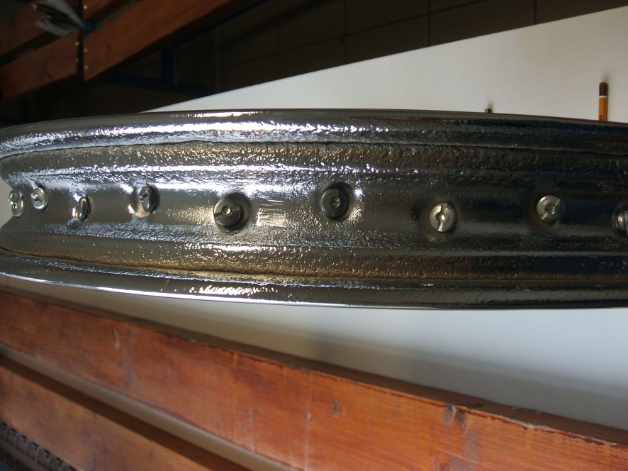

                          Ezt az eredeti felnit és minden alkatrészt Kalocsán krómoztattam és nincs alatta réz!
                          Megfigyelhető az elért feluleti minőség!

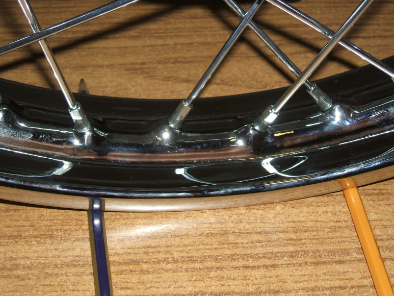

                            Ha szabad megkérdeznem egy felni krómozása mennyi? Mennyire lesz tartós így?
                              Egy radelli felninek a 2-2,5-szöröse. Nekem volt olyan motorom amit napi szinten használtam kb. 8 évig és nem verte fel a rozsda (nem úgy mint a radelli-t).

                                nyuszifül eredeti hozzászólása Hozzászólás megtekintése
                                Üdv nyuszifül!
                                Nem kötekedni akarok, de lecsiszolták azt a felnit krómozás előtt?
