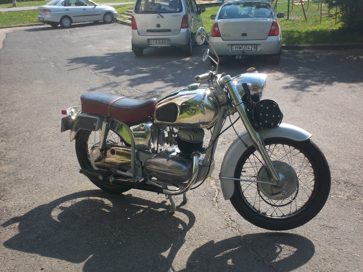

ID:	130964Click image for larger version
ID:	130965Click image for larger version
ID:	130966Click image for larger version
          Üdv mindenkinek. Még eddig jó. A legidősebb krómom Kb ,10-12 éves.

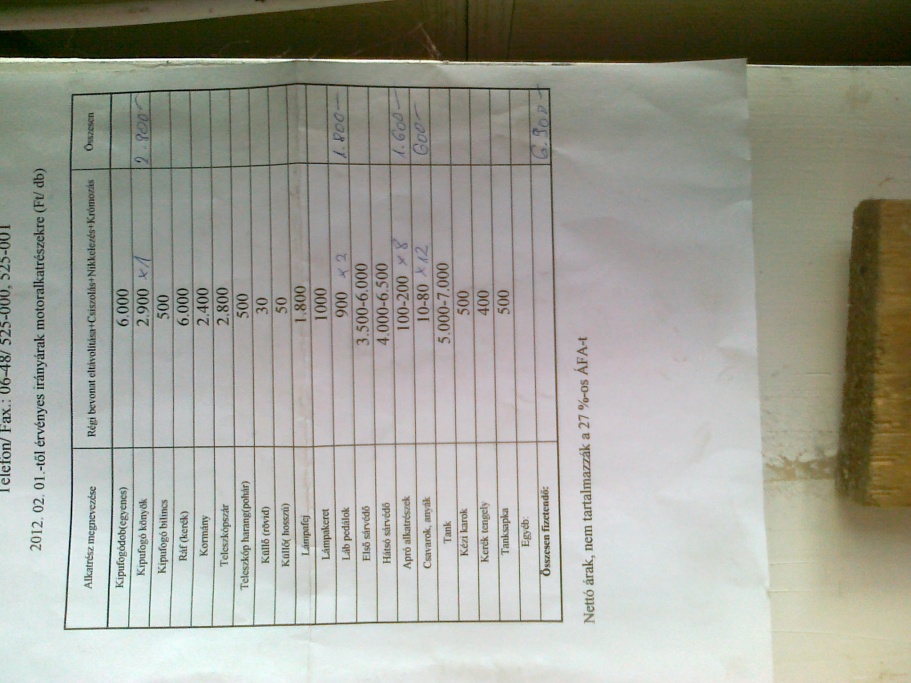

                  Beszéltem vele Én is a jövőhétet viszek ki neki cuccot egy P10-ről. Komplett P10 60 és 70 ezer között. Meglátjuk milyen lesz.
                  Addig is egy kis árbörze a telefonos egyeztetésből:
                  - könyök+dob - 9000 HUF/db
                  - kezelőszervek kormány - 1800 HUF/db
                  - telóalsó - 4000 HUF/db
                  - kormány - 6000 HUF/db
                  stb.. Ebben benne van a csiszolás és alá is rezez. Vállalja még a küllők horganyozását is.
                  Nagy reménnyel és várakozással nézek elébe a dolgoknak, ha készen van, 2 hetes a határidő. Rakok fel fotókat.

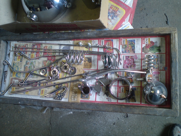

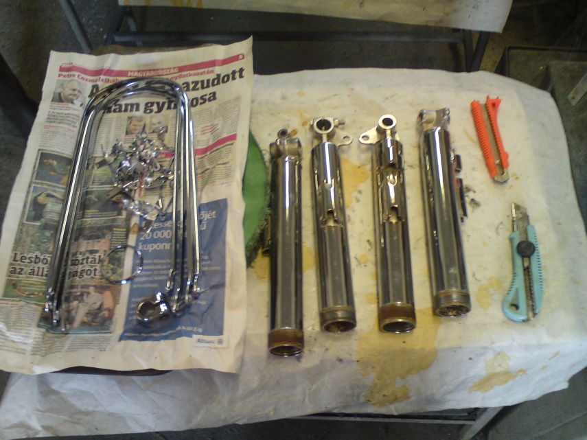

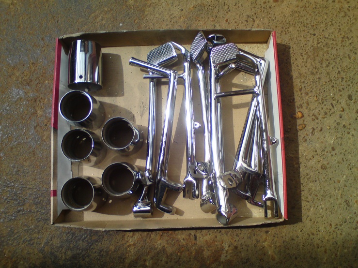

                    #54

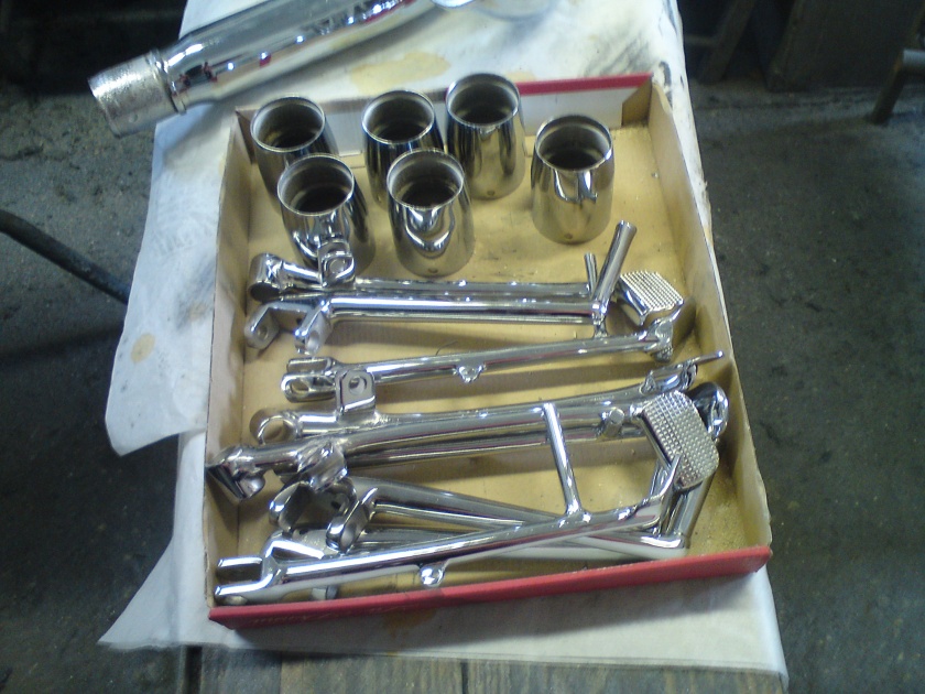

                    Fotóztam kint párat, remélem felengedi a fórum, mérete miatt. Nekem személy szerint tettszett a munka. Talán az előkészítésnél a csiszolással jobban odafigyelhettek volna.

                      #55
                      LKW Fahrer eredeti hozzászólása Hozzászólás megtekintése
                      A képek alapján korrektnek tűnik. Meg gyorsnak is elnézve a dátumokat.
