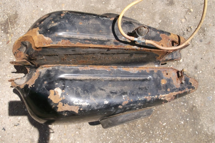

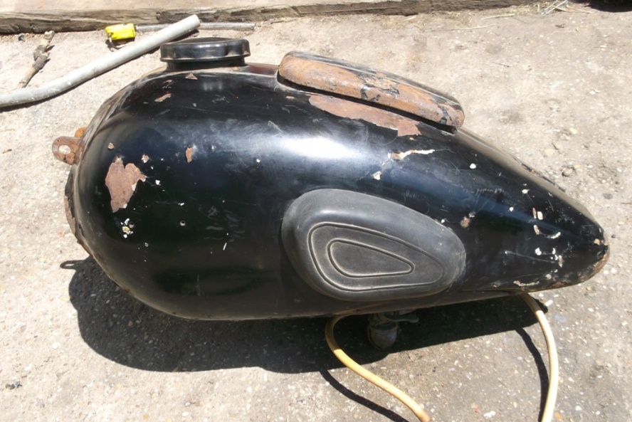

    Üdvözlet mindenkinek! Segítséget szeretnék kérni a képeken látható tank beazonosításához. Űrtartalma 24 liter.Click image for larger version

    Ural M-72(M61, M62) tank(a térdpárnagumi miatt). Ugyanilyen van a Dnepr K-750M eken, és a K-650, MT-9 Dnepreken is, csak már az Izshez hasonlító oldalgumival.
    Mi a terved vele? Mennyire rozsdás belül?
    A csap meg valami Pannónia csap lehet
    Megteszed nekem, hogy leméred a csíkozás szélességét és a 2 csík távolságát?
    Ha ez tényleg gyári csíkozás, akkor 7mm szélesnek kell lennie.
    Utoljára szerkesztve a következő által: wsievers; 2013 jún. 18, 19:06.
    korompaiistvan, taluga és 2 további látogató kedvelte ezt.
      Köszönöm szépen a segítséget.Gondoltam,hogy ural tank,mert egy ural vázon van,amiben m72-es blokk van,csak nem tudtam,hogy nem-e egy másik típusét rakták rá.A csíkozás a tank kormányhoz közelebbi részén 76 mm-re van egymástól,a tank "végénél" pedig 46 mm-re. A csík kb 7 mm széles.A tank belül sajnos enyhén rozsdás.Hát külön nem szeretném eladni,mert az ural sorsát még nem tudom.

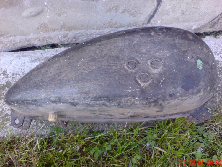

            Érdekelne,hogy milyen motor tankja lehetett ez?

            Nekünk felesleges, ezért szívesen eladnánk vagy elcserélnénk Pannonia vagy Cezet alkatrészekre!
