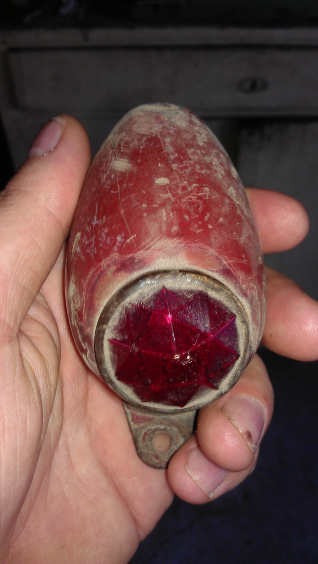

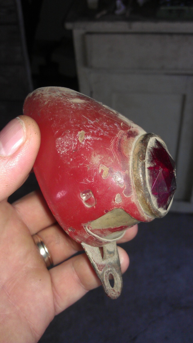

    Sziasztok. A minap találtam ez a hátsó lámpát, ami nagyon hasonlít a Csepel hátsó lámpára. Eltekintve attól, hogy ennek metszett üveg a piros része. Segítsetek, hogy milyen lámpa lehet ez?

    edward007 eredeti hozzászólása Hozzászólás megtekintése
    Én inkább Jawa Perak lámpának gondolnám.
    Atti69 kedvelte ezt.
      Az üvege miatt én is arra tippelek. A TL-é csíkozott és kisebb is a prizmája a képen lévőétől.
        A Csepel prizmája nem ilyen, és a felfogatása felül van süllyesztett fejű csavarral.
          Talán ide illeszkedik a legjobban.

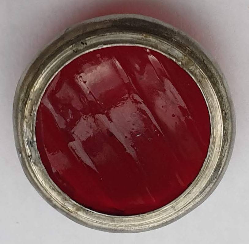

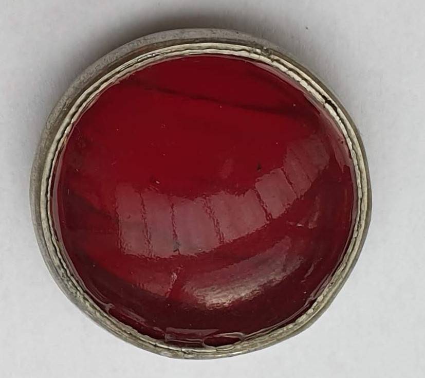

          Erről a prizmáról próbálom eldönteni, hogy vajon eredeti-e, de csak abban vagyok biztos, hogy üvegből van.
          Csepel 125 -ös hátsó lámpában volt, de ezzel biztosan mindenki tisztában van.
          Mit gondoltok?
          Click image for larger version  Name:	Back.jpg Views:	1 Size:	47.8 KB ID:	219987Click image for larger version  Name:	Front.jpg Views:	1 Size:	59.9 KB ID:	219988
            Szervusz Kondorfa!
            Nagyon úgy tűnik,hogy Csepelé.
            Kondorfa kedvelte ezt.
              90% Jawa.
              Mit gondoltok?
              Akár Csepelé is lehet (nagy a valószínűsége) Abban az időben sok motornak volt hasonló búra része,s ezeket akár cserélgethették is. volt belülbordás,kívülbordás,sokbordás,kevésbordás.. stb..
                Köszönöm a válaszokat!
                Arra probálok rájönni, hogy eredeti-e vagy utángyartott. Csepel hatso lampaból vettem ki.
