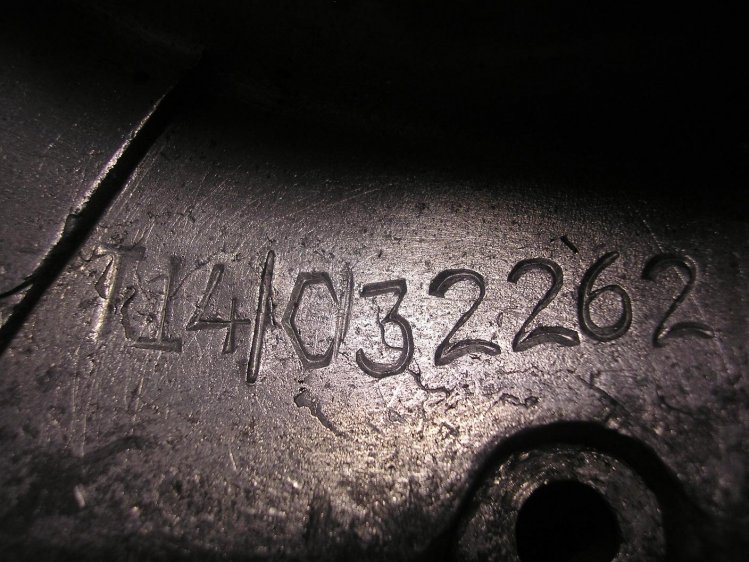

      Tistelt ApaE! Van egy Pannonia blokkom aminek ez a száma: T14/03226. De mivel régi fajta váltó van benne (egyes le, többi fel) így gondolkodásra ad okot, hogy miben is volt, vagy átépítették-e. A Te T1 esednek mi a blokkszáma?
          Bocs, nem figyeltem hogy a másik témában válaszoltál. Értem, csak arra vagyok kiváncsi, hogy a Tiéd is ilyen számrendszerű? Tehát ezek szerint T13/valami a száma? Mert nekem van 3 féle blokk, mind más szisztéma szerint jelezve. Például egyik az TLF60/6 1856 másik az betű nélkül 6/010514. Minden fajtát másképp jeleztek ? Az 1-0-2-3-4 elrendezésű váltónak a fogaskerekei is mások, vagy csak a tárcsás szerkezet más ami mozgatja a léptetővillákat?

                Sziasztok! Én még annyit tennék hozzá,hogy tapasztalataim szerint a kerek számozás volt még a T1-en is 1961-ben!! Legalábbis a 61-es T1-esem ilyen .T11/06xxxx.Tehát júniusban. És ekkor még a váz alsó muffolásába ütötték mint, a mondjuk a TLF-eken.
                Egy barátom 62-esén viszont már a szögletest alkalmazták és ekkor már feljebb ütötték a számokat, kb.a tank aljával egy vonalban lefelé kezdve. Következésképp nem csak a számok és betűk formája ,hanem a beütés helye is megváltozott a vázon amikor áttértek a szögletes beütőre.Tehát úgy '61 második felétől,vagy '62-től lehet datálni a szögletes beütőt szerintem. De ezt még lehetne pontosítani,ha valakinek van a köztes időből blokkja,váza.

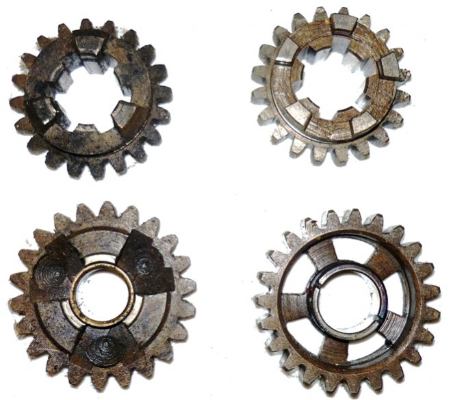

                      Váltó kérdésedre: csak a kukactárcsa különbözik, illetve a váltófedél a blokkon.
                      Azért ez így teljes mértékben nem igaz. Valóban azonosak a fogaskerekek fő paraméterei (fogszám, átmérők, vastagság...) azonban más a kapcsolódó körmök kialakítása. A fotón látható a bal oldalon a soros váltó (0-1-2-3-4) fogaskerekei, a jobb oldalon a régi váltó (1-0-2-3-4) fogaskerekei. Gondolom látható a különbség. Azért tartottam fontosnak ezt megjegyezni, mert azonosnak tűnő, de nem csere szabatos alkatrészekről van szó.
                      Üdv!

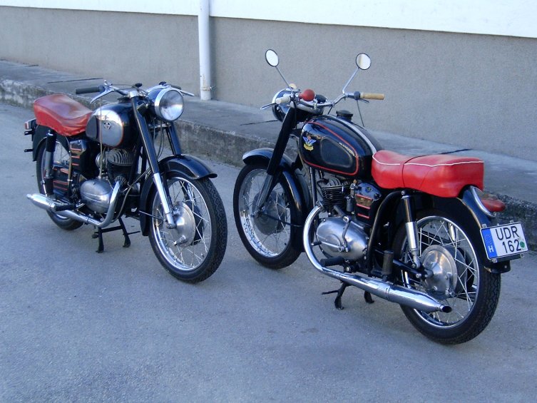

                          Az enyémek kb.így néztek ki néhány éve. A társ egy '61-es T1-es.
