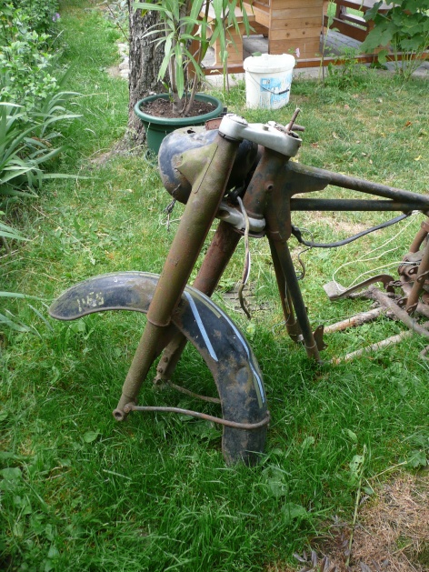

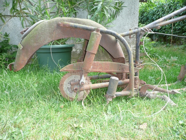

A hátsó himba km óra hajtása alapján és a láncvédő alakja és nyitottsága után én olyan 97% bizonyossággal azt mondom TL. Váz számot nem tudod elolvasni annyira rozsdás már? Egy kis drót korong tud segíteni és a számot sem csiszolja ki.

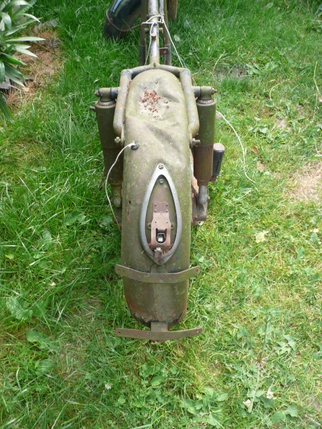

Hátsó lámpa az a pöcs lámpa foglalatnak az alja, fékpedál szintén TL-é első sárhányó későbbi modellé (sztem T5), ha jól látom a hátsó lengés csillapítók is TL-é, ha a fekete szín alatt ezüst sejlik a lámpatökön akkor az meg még az is lehet hogy eredeti hella, az első teleszkópok már hibridek, a TL alsó szárai eredetileg aluminiumból készültek, ezek viszont már krómozott acélból vannak, de a felső burkolat eredetinek tűnik nekem.

Helyesbítenék: 160 mm a TL, a többi 180mm. Egyébbként igaz, ez is egy támpont lehet..nyuszifül eredeti hozzászólása Hozzászólás megtekintéseValószínűleg TL váz. Mérd meg az első villa nyakának hosszát, ha jól emlékszem 180mm. A többi egyhengeresé 200mm.
