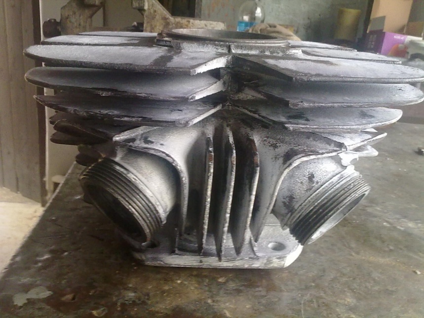

    Lassan elkezdhetem összeszerelni a P10 blokkját, pár dolog még hiányzik és az egyik ezek közül a henger.
    Egyet elvittem homokfújni, gondolom ezzel nem lesz probléma, közvetlenül lehet majd festeni. Matt fekete, ami az ízlésemnek megfelelne, tudtok ajánlani valami bevált aeroszolos festékfajtát erre a célra az elvárható tulajdonságokkal?
    Egy másik hengerem a homokoláshoz túl jó állapotban van, arra nincs szükség, de azért RO-55-tel szórófejjel lefújtam védelem gyanánt, amíg kitalálom mi legyen vele.
    Az egész szép szürkésfehér lett:

    No, itt meg az a kérdés, hogy ez a keletkezett vasfoszfát réteg mennyiben gátolja a későbbiekben a bordázat hőleadási képességeit? És ha ráfestek még egy plusz réteget, az nem lesz-e túl sok már?
    Szerintem homokszórdle, és inkább fesd le
      Az engem is érdekelne, hogy mi szokott az eljárás lenni az öntöttvas hengereknél? Mivel, milyen módon szokták bevonni a hengereket egy felújítás során?
        Én is csatlakoznék, és szerintem hőálló, matt fekete festék mellett voksolok megfelelő tisztítás után.
          Gyárilag ezek a hengerek barnítva voltak. A hidegbarnító folyadék sajnos elég drága, így érdemesebb felületkezeléssel, stb. foglalkozó cégekhez elvinni a hengert, esetleg fegyvermesterhez, ők is szoktak barnítani.

                      Emberek a hidegbarnítást felejtsük már el...még a fegyvereknél is kényszermegoldás,semmire sem jó, ha nincs olajozva, akkor meg rozsdál.
                      A hengert nyugodtan fel lehet melegíteni-mivel öntöttvas-és mehet a meleg barnító folyadékba, vagy fáradt olajba.
                      Amúgy van fekete horgany is...
                      A hidegbarnító folyadékok ráadásul nem arra valóak hogy ilyen nagy felületen használjuk! Nem lehet ez esetben olyan egyenletesen felvinni a barnító folyadékot hogy megfelelő legyen a végeredmény.
                      Inkább ezzel kellene próbálkozni:
                      Melegbarnítás: 10 l víz
                      11,5 kg NaOH - nátriumhidroxid
                      0,5 kg NaNO3 - nátriumnitrát
                      0,5 kg NaNO2 - nátriumnitrit
                      130 C fokon-4 órán át.
                      Jah és zsír és minden egyéb mentes polírozott felület kell hozzá-és nem nézegetjük! Bennemarad 4 órát, és nem vagyunk kíváncsiak(egyébként foltos lesz)!

                        Ezeket az összetevőket hogyan lehet beszerezni?
                        De ha tökéletesen tiszta és sima fémfelület kell hozzá, a henger bordázata között azt elég lehetetlen vállalkozás kialakítani.
                        Ja, amúgysem nyúlkálnék a 130 fokos löttyben.

                          nátriumnitrát
                          (chilei salétrom, caliche, nátronsalétrom, nitralin, E 251, NaNO3): Tartósítószer, és műtrágya...nagy mennyiségben szerezhető be a mezőgazdasági boltokból.
                          nátriumnitrit (E250, sodium nitrite, NaNO2) :Természetben előforduló ásvány. Bányászható, vagy nátriumnitrátból kémiailag is előállítható. Tartósítószer, és az élelmiszeriparban a szinek fixálására használják, a nátrium salétromossavas sója. Izzítással oxigénfelszabadulás mellett képződik nátriumnitrátból.
                          nátriumhidroxid(NaOH, E 524, marónátron, nátronlúg, marószóda, marólúg, vagy lúgkő): Bioboltokban és háztartási és festék boltokban kapható, a nátrium hidroxid a hideg eljárásos szappankészítés fő alapanyaga.
                          Amúgy a 3-ból 2 a feketelőpor alapanyaga is
                          Mint írtam, minimum zsírmentes felület kell...a homokszórtnak elégnek kell lenni
