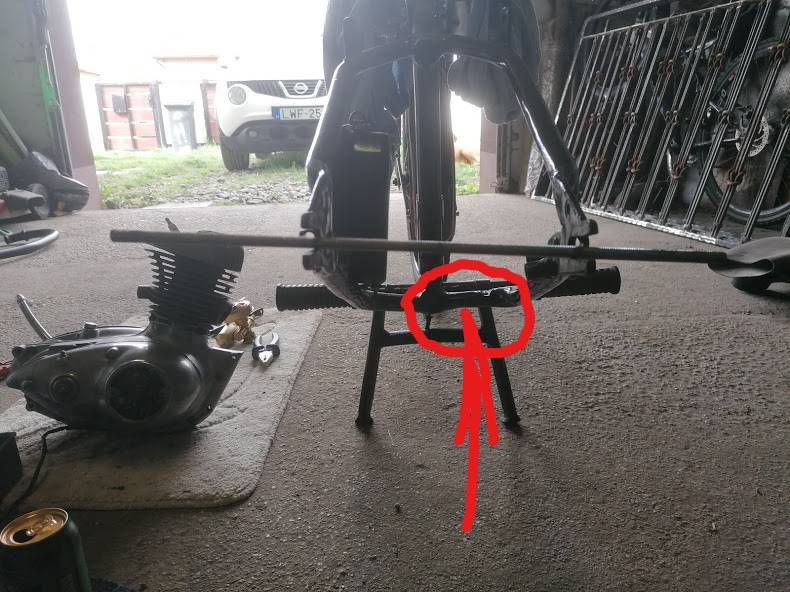

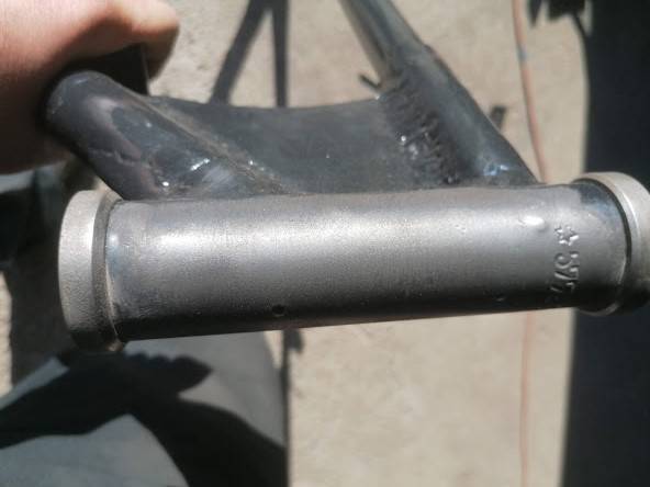

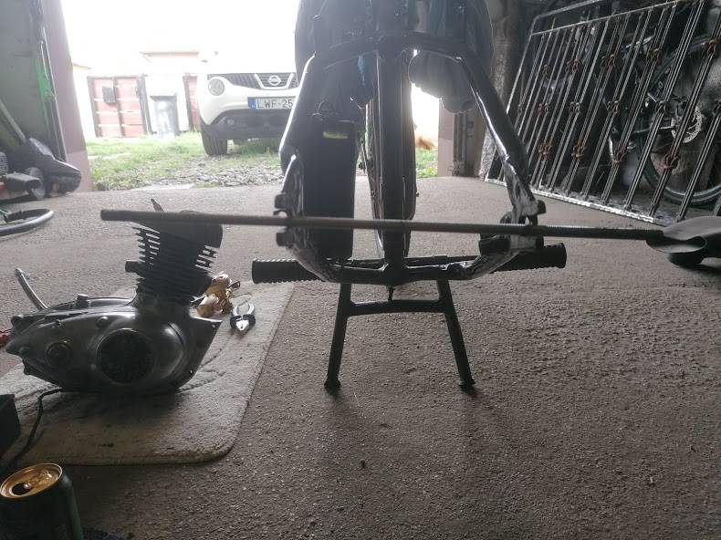

    Sziasztok, esetleg valakinek tapasztalat hasonló problémával? Gondolom látható a bibi

    Ekkora eltérésnél:látható hajlásnak(oldalról nézve eltérésnek),sérülésnek kell lennie.Gondolom szívás a frissen festett elem.....
      Szervusztok! Szerintem a pirossal jelölt részen érdemes szét nézni!Click image for larger version
        Természetesen le lesz az egész váz csiszolva, valami szobadísz lett volna a masinából, de nagyon tré a javítás. Úgy néz ki valami karambol volt
        pasetta és mátéapu kedvelte ezt.
          Ez a DKV -gondolom.Én a sérült rész eredeti hegesztésénél kivágnám a hibás darabot ,igy enged a hajlításnak a többi elem,egy erős vázra (akár ,csavarozva,hegesztve)rögzítve visszapótolnám,ezután a csomópontokat átmelegítve feszültségmentesíteném és másnap kibontva megnézném az eredményt.....

            Bocs hogy belevau !

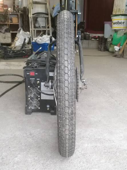

            Hasonló csavarodást többször is tapasztaltam alulméretezett , nem kellő merevséggel rendelkező esetleg bellülről meggyengült lengővillák esetén, bár itt merev vázról van szó , de a hiba jellegét nézve.... (főleg ha a motorkerékpár a szokásosnál nagyobb igénybevételnek volt kitéve , használat módjából vagy a motorteljesítmény emelése miatt)
            A visszaállítást pedig úgy követtük el , hogy a keréktengely befogó fülek (esetedben villa ) közé , kb 30-40 -es anyagból közdarab lett esztergálva , végükön M14-es menetes furattal... Ez lett a kerék helyére befogatva két nagy alátét és 8.8-as csavar segítségével , majd a nagy satuba befogva . (a vázrész felfelé áll)
            Az átvizsgáláskor megtalált deformált pontokat melegítve , egy nagyobb pajszer(1,5-2 m) segítségével a megfelelő pozícióba lett csavarva a villa (esetedben a hátsó vázrész) . A te esetedben mondjuk a pajszernek a megfelelő helyre rögzítését , csak is valami bilincses megoldással tudom elképzelni .
            A fényképet elnézve (több irányból készült képek esetén, talán jobban észrevehető lenne a hiba ...) a jobb oldali alsó kerékbefogó rész lenne deformált , valamint a Pasetta által jelölt részlet. Az élvonalzó és a mérőszalag nagy segítség .
            Egyre vigyázz a melegítésnél , hogy sok régi váz muffolt, rézzel kemény forrasztott módszerrel készült ... , nehogy baj legyen belőle ! Megfelelő részeken hűteni kellhet .

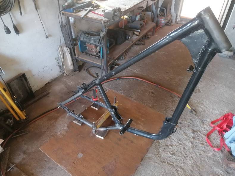

              Köszönöm mindenkinek a javaslatokat, okultam belőle.. első körben marad a vágásmentes eljárás, szerencsére berendezett kovácsműhelyem van (mert kovács vagyok :-D) gépkalapáccsal, golyóspréssel és hasonló "nyalánkságokkal. Így ma neki is álltam Blumi (nálam minden szívemhez kedvesnek van neve) vázának renovációjához. Festék le így látszottak a javításik nyomai

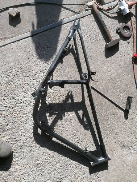

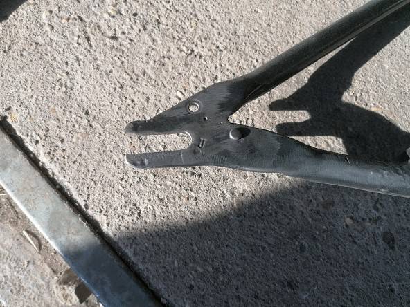

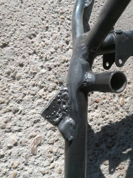

              A fölső két trapézidom (vékonyabb) már szép egyenes, a 2 tinnás nyomású golyóspréssel helyreállítva, apránként finoman. A következő játék a "restaurált" alkatrészek újragondolása, mert hát hogy is mondjam... khmm szóval valaki kókler volt az tuti. Ez a kedvencem, erre rá is volt festve

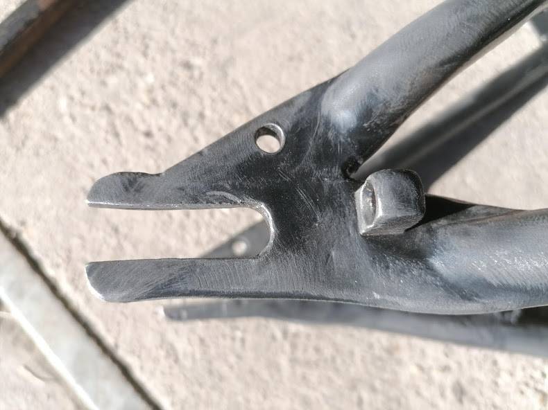

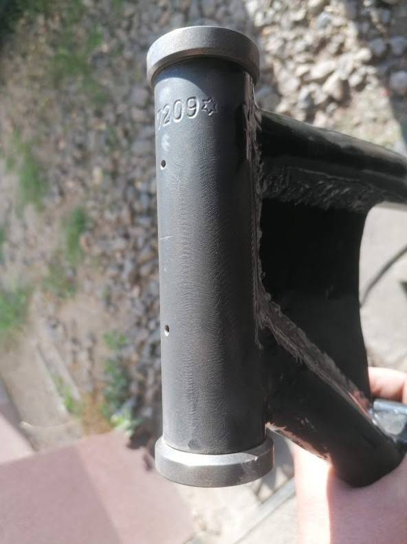

              És pár érdekesség.. korbeli jelölések a vázon a kerékvilla környékén.. egy rejtélyes U és egy 4 es.

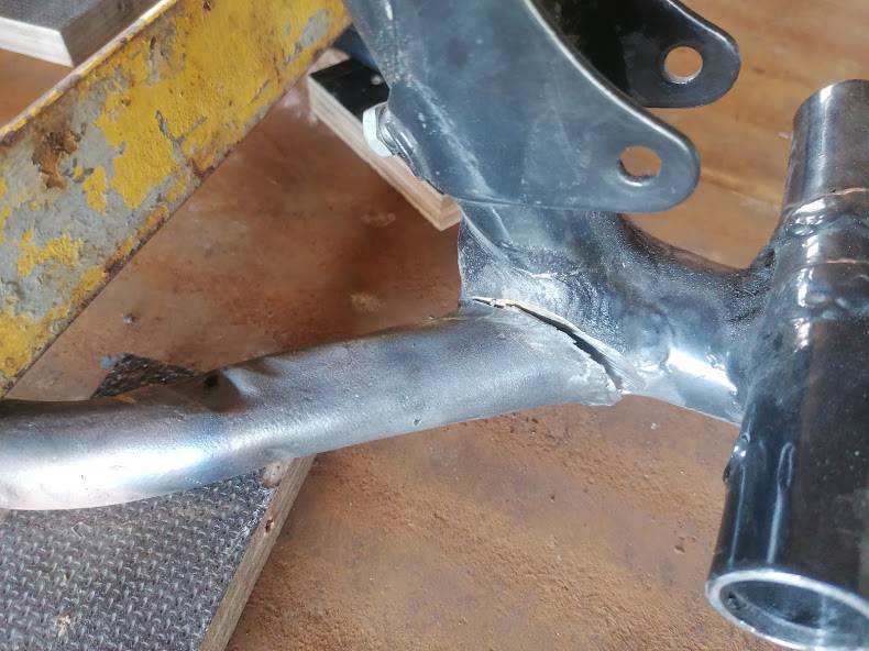

              és a csattanó.. Blumi sosem futott Magyarországon.. azaz külföldről érkezett (sehol egy rendszámbeütés) A hátsó villát komoly pukk érhette, minimum egy karambol vagy esetleg valami háborús "sebesülés" egy sima bukás nem viszi el ennyire a hátsótraktust, ez két kollégával közös vélemény. A villanyakon csak a gyári vázszám, sehol semmi magyar..

                A spanifer és az olaj emelő csodákra képes... plusz be lehet vetni házi praktikákat is.... pl: oszlophoz (én fához) kötözés és gerendával csavargatás. De... a darabolás,majd betétcsővel illesztve újrahegesztés is jó megoldás lehet.. Ez kevesebb energiát igénnyel..de pontosabb műveleteket. Te meg különben is valami kovács féle vagy.... van mindenféle kalapácsod... is.... nem oly nagy akadály ez..

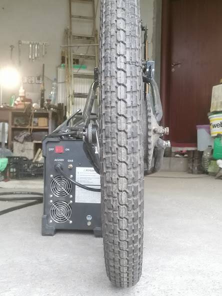

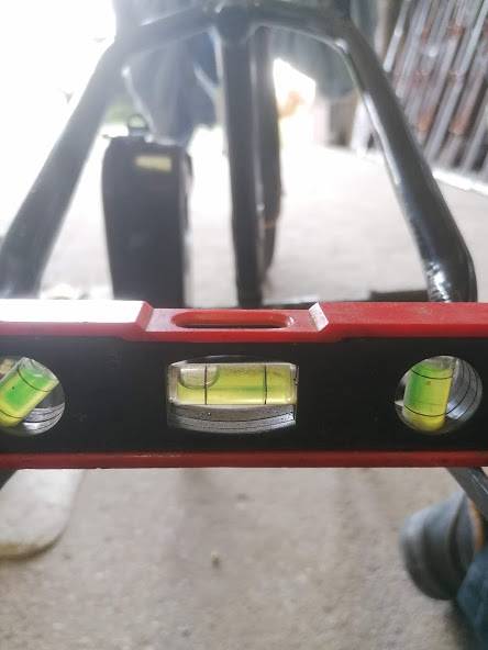

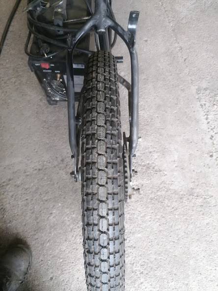

                      Nem kevés munkaóra után barátommal, sikerült a váz helyrerakása, sajnos egy helyen meg kellett vágni, törekedtünk a lehető legkevesebb roncsolásra. Így viszont már jól áll a kerék.
