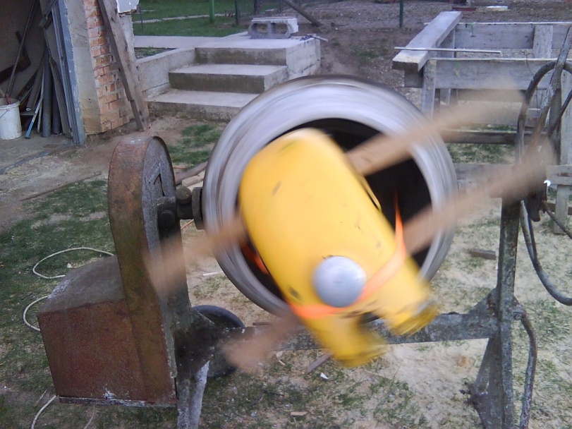

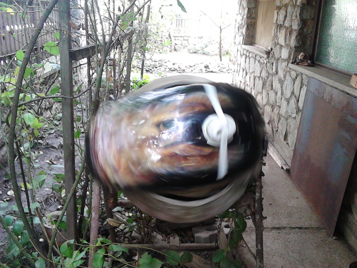

Szóval, első lépés a rozsdás tank mechanikai úton történő tisztítása, heegany kollégától ellesett módszerrel
(alkalmaztam a paplanba bugyolálós módszert is, de arról nem készült fotó)
A tankba összesen kb. 4 bő maréknyi szeget, u szeget, gipszkarton csavart tettem. Jó ideig szárazon forgattam, apránként változtatva a dőlésszöget, forgásirányt. A végén töltöttem bele benzint is, pár percig úgy is forgattam.
