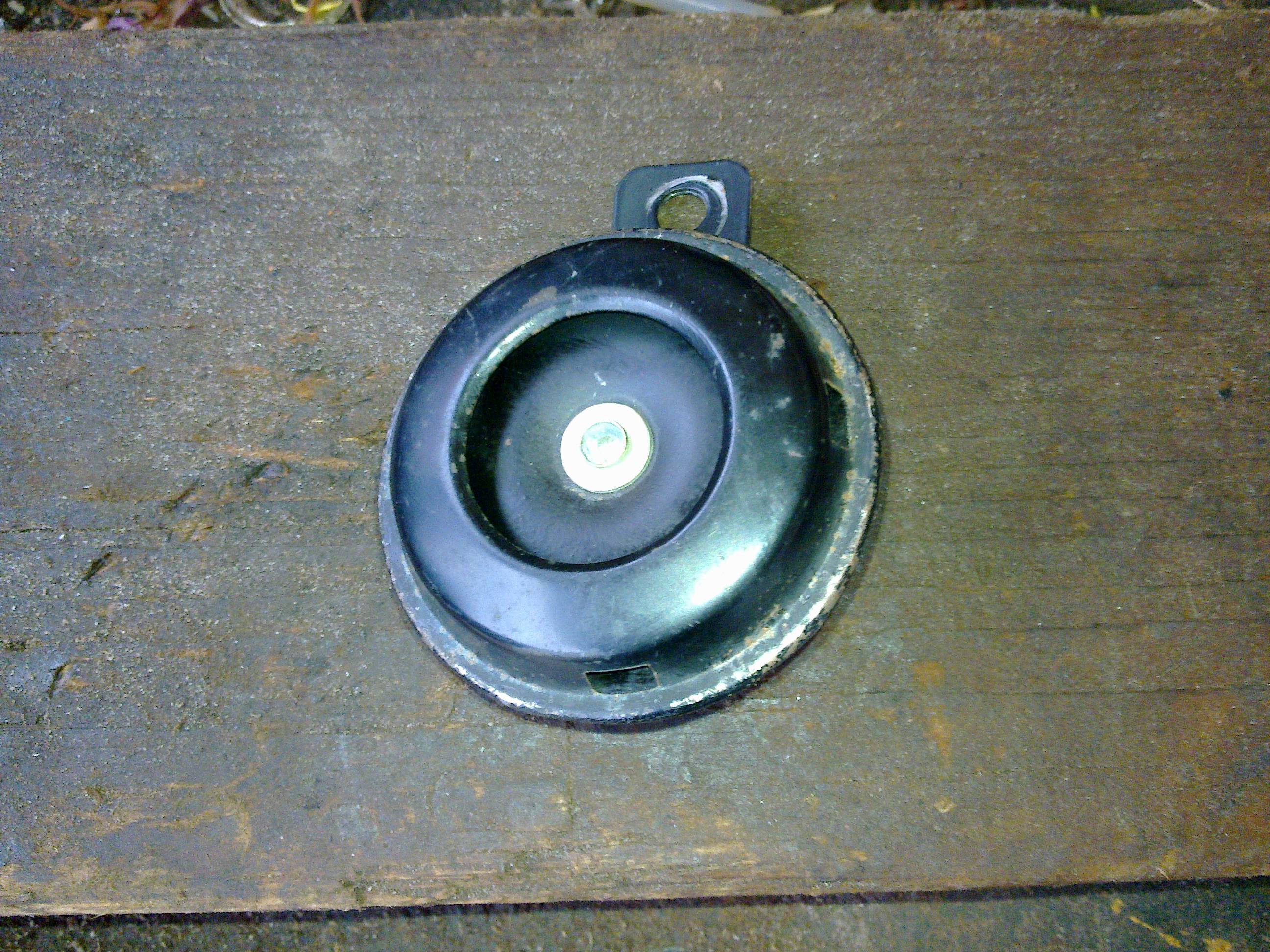

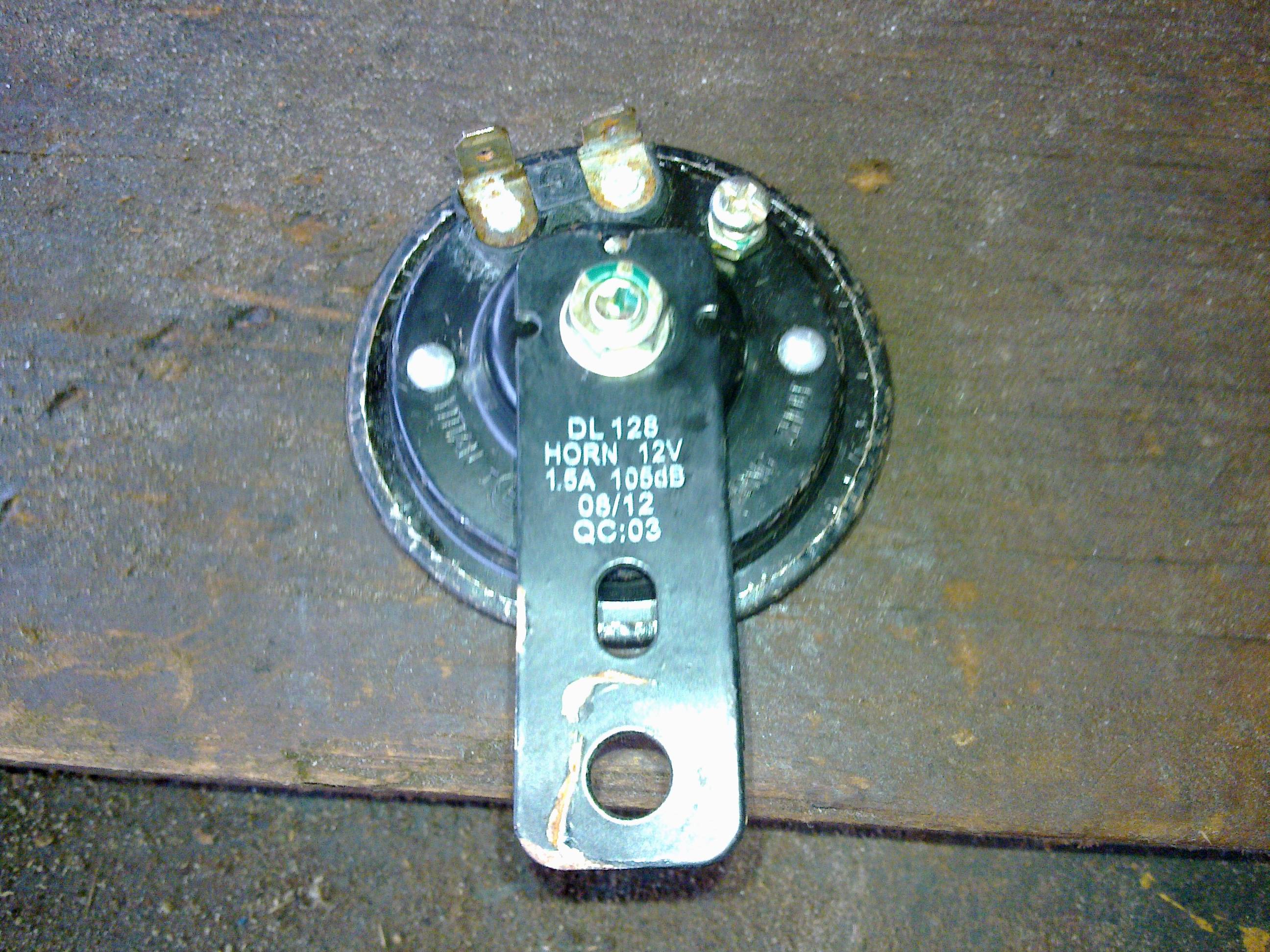

                          Vettem egyik börzén egy 12 V-s kürtöt Schwalbére (12 V-s tekercsek kerültek bele). Ez valami Távol-keleti gyártás. Egyetlen előnye, hogy nem volt drága, persze nem is szólt pedig elég újnak néz ki. A peremezésnél kibontottam, megcsiszoltam fényesre a két érintkezőt majd összeraktam de ugyanúgy néma maradt. Találkozott már valaki ezzel a fajta kürttel? Érdemes-e szórakozni vele?
                          • #14
                            Szervusz!
                            Ne kínlódj vele,bár biztosan meg lehet javítani,de minek?Nagyon szívesen adok neked egy 12V-os kürtöt ajándékba és az biztos fog működni,ha akarod harsona is lehet.
                            • #15
                              Egy gyüjtőgetőtárs,hogy mondhat ilyet !
                              Én is azt mondom ne kínlódj,hacsak nem ragaszkodsz a típushoz.Esztergában peremeztem vissza a felpolírozott érintkezőkkel több darabot,ritkán sikerült megszólaltatni.Véleményem szerint 0,1-m/m-is számít a ház alakján,ha deformált nem lesz jó a hangja....
