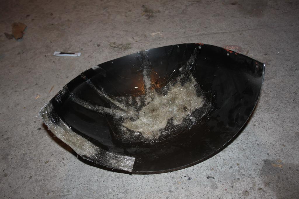

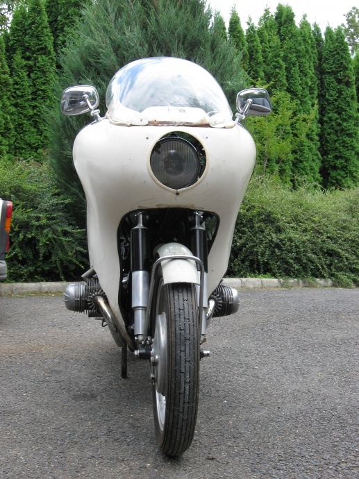

    Üdv! Régi üvegszálas fejidom (valahol pesten készült az egész a 80as években) plexijét szeretném utángyártatni, sajna az eredeti törött. Nem tudja valaki véletlenül, hogy hol tudnának csinálni nekem egy szép új plexit?

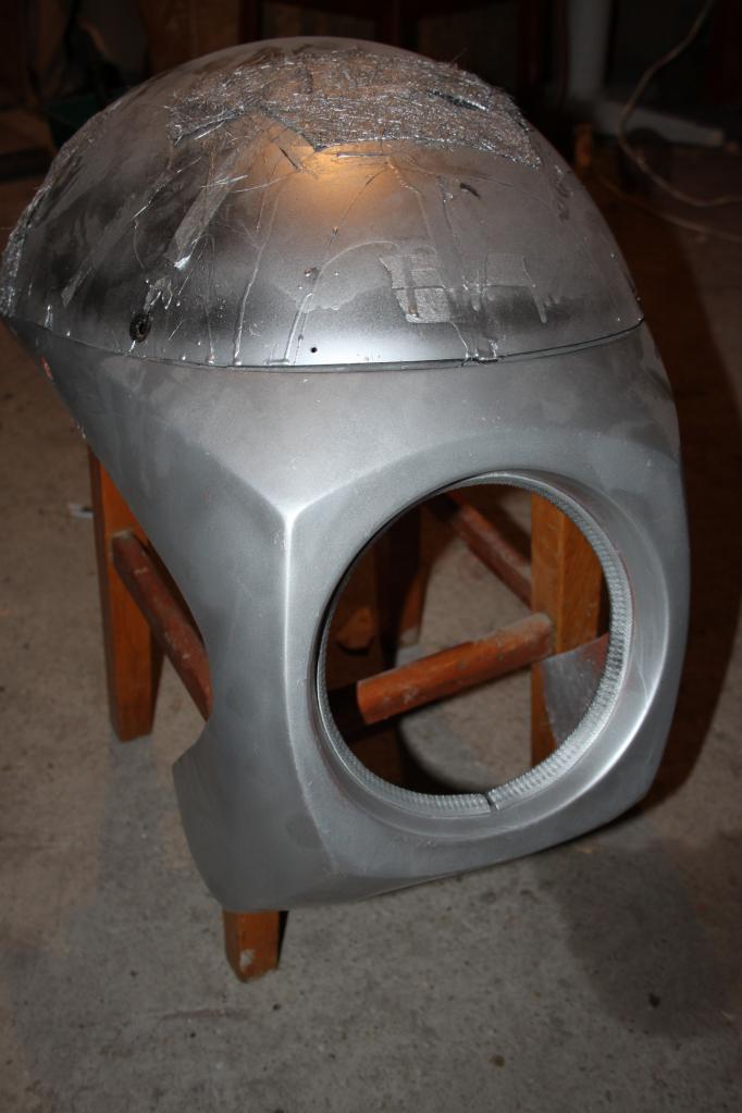

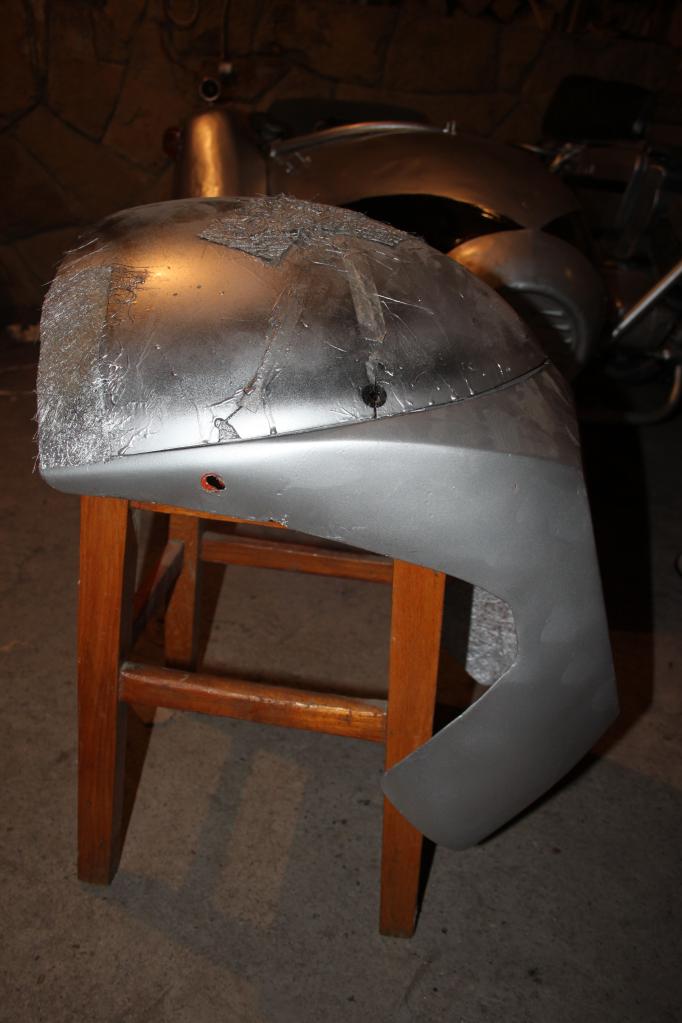

          szerk:sikerült a tetején lévő plexi helyett kéne újat szerezni

            Mintád van.
            Hőlégfuvó és néhány kisérlet.
            Tudtommal melegitéssel formázzák az idomokat.
              azt próbáltuk se sajna csak ívesre tudtuk meghajtani ezért kéne valami profi megoldás
