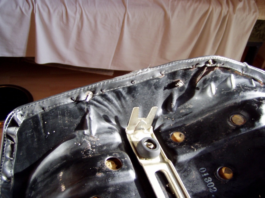

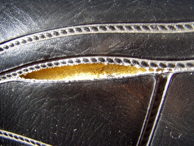

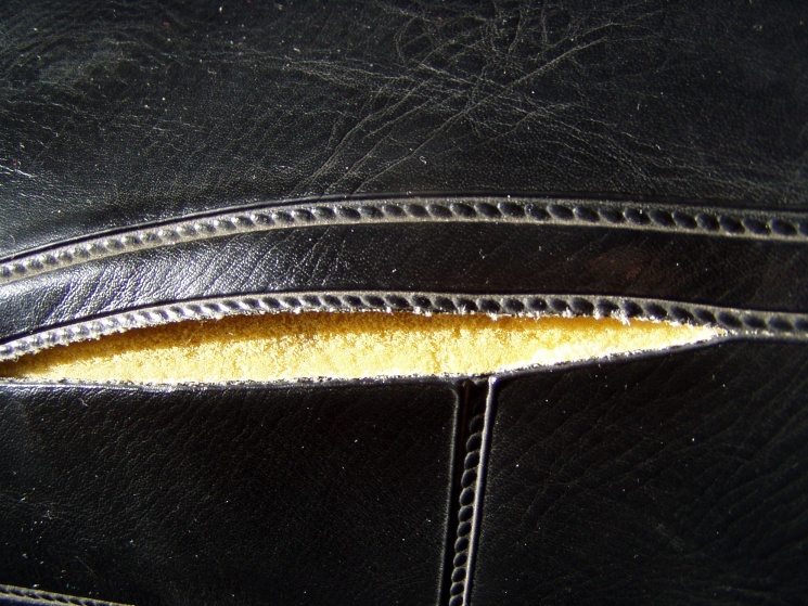

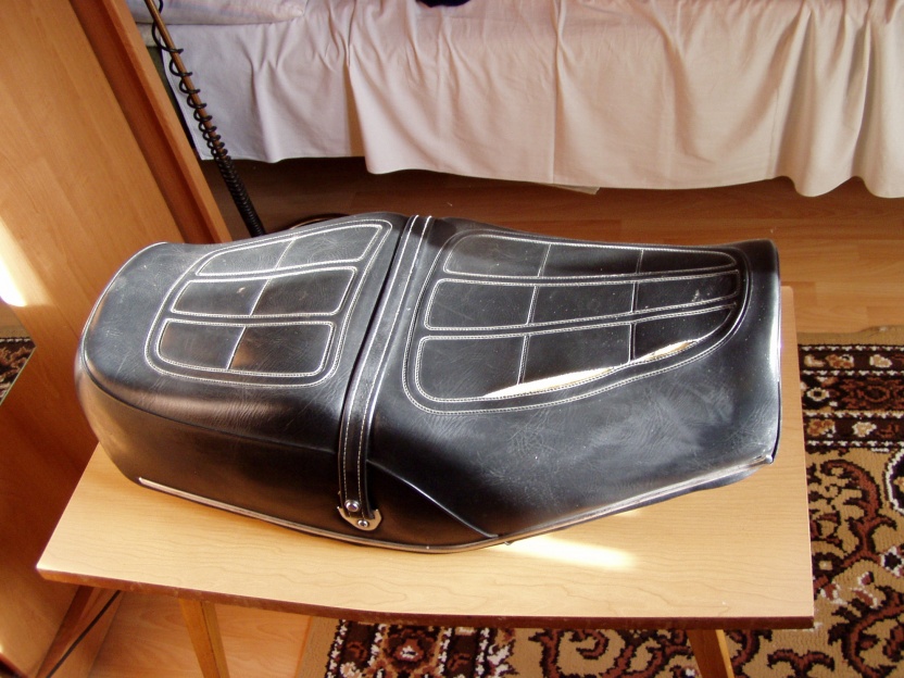

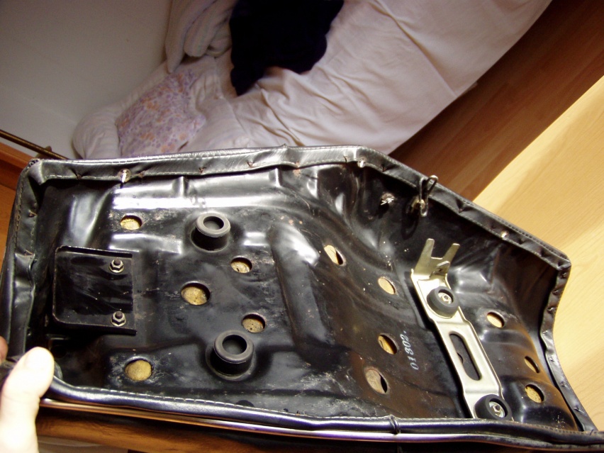

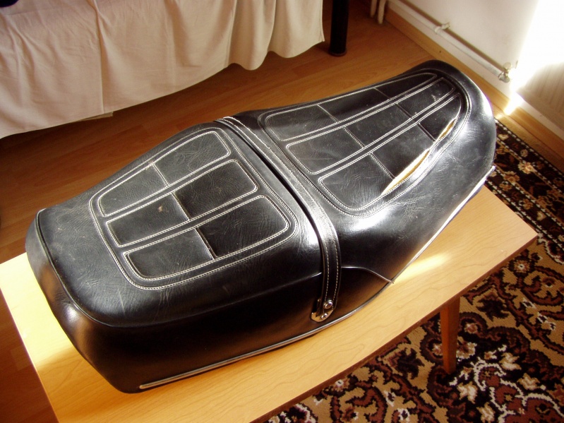

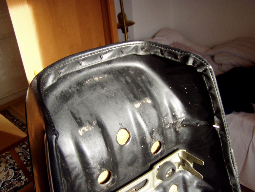

    Üdv! Azért nyitottam ezt a témát, mert szeretnék véleményeket hallani a problémám megoldásához.
    Adott egy 1980-as OT minősített CX500-as Honda ülés. A huzat stilizált varrásokkal van ellátva és a lassan 35 éves anyag szétnyílt egy ilyen rész mentén.

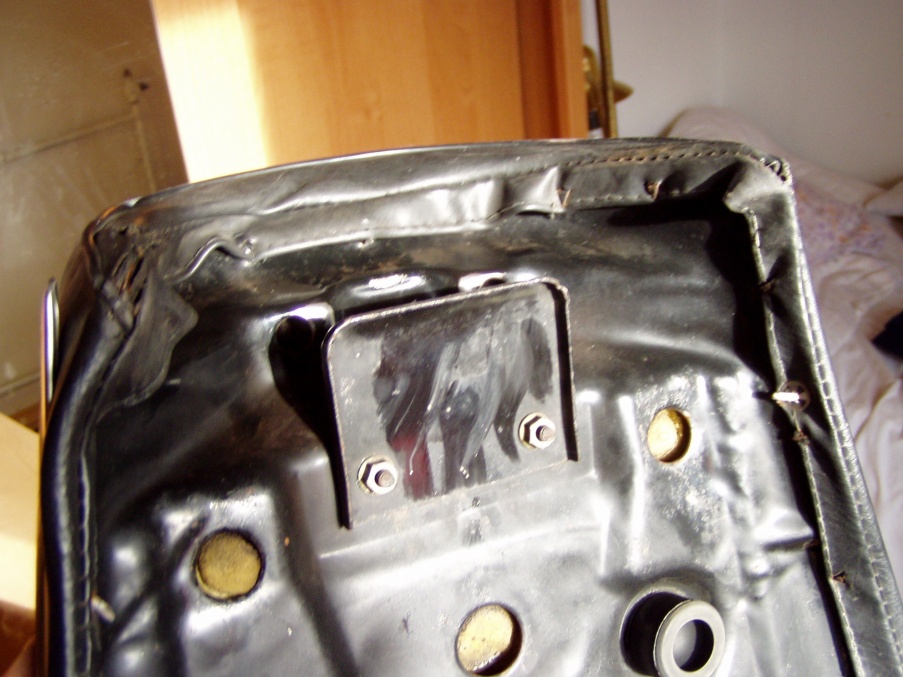

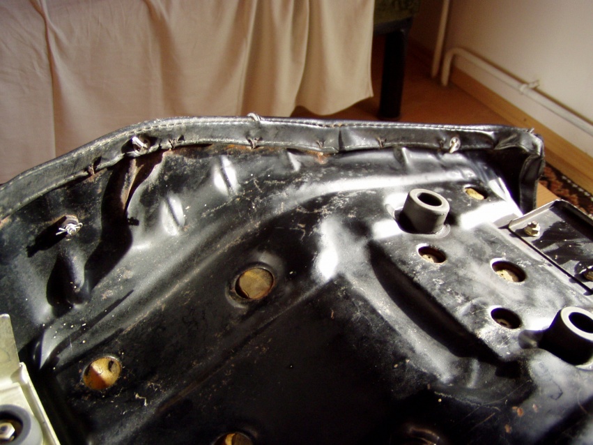

    Namármost én nem szívesen cserélném az eredeti huzatot utángyártottra, inkább szeretném valahogy megjavíttatni, de úgy, hogy ne nagyon látsszon a javítás!!
    Az, hogy alátesznek egy darab erősítést és összeragasztják nem járható út, mert a folt át fog ütni az eredeti huzaton... Esetleg egy telibe rakott alátét a megfelelő nagyságban...? Vagy tud valaki tuti módszert, és esetleg olyan szakembert akire nyugodt szívvel rábízhatom a munkadarabot?

            Ezekután nem tudom, hogy Bazsimocinak mit válaszoljak. Azt nem tudom ugyanis, hogyan kell az ilyet megjavítani, csak azt tudom, hogy én hogyan csinálnám. Nagy különbség higyjétek el.
            Szóval én leszedném a huzatot és a szakadásra rávarrnék egy foltot alulról úgy, hogy az álvarrások mellett fusson a tűzés. Utána, tekintettel a perforációra, alul bekenném gumiámmal a varratot és az anyagszéleket.
            Tekintettel a problémára ez máshol is előfordulhat a későbbiekben. Lehet jó volna már most előre megerősíteni a többi álvarratot is.

                  A szövetet az alján( ha olyan ) pótolni kell, és ha pvc alapú, akkor valami oldószeres ragasztást kell ezközölni. Legegyszerűbb lenne alulról folttal, de az látható, így ki van zárva.

                          Szerintem csere nélkül ebből csak alulról felragasztott folttal lehetne tenni. De az már kárpitos szakma, hogy milyen ragasztó bírná a húzást és a hajlítgatást, de ne is kússzanak el egymástól az élek ahol felrepedt. Meg hogy lehetne láthatatlanná tenni a repedést, mert így kikandikál alulról a fehér(es) színű textilerősítés.

                          Az a piros lap az aminek látszik: tömítőlapból vágott darab. Szerintem az ülés első részének méretére vágott műbőr-folt is megtenné, akkor nem látszana át az él. (Utolsó kép az első hozzászólásból.)
                          A ragasztó meg "vinyl cement": az ámériakiak ugye ezt a kifejezést használják a műbőrre, a linóleumra, a ponyvára és mindenre. Azt írja, hogy a rendezvénysátrak ponyváit szokták ezzel ragasztani: flexibilis marad, ellenáll hőnek, vízálló stb.

                            Inkább mivel a motor balra dől az oldalsztenderen és mikor átlendíted a lábad és ráülsz, majd függőbe hozod a gépet, akkor éri egy nyújtó hatás a huzatot. A linkelt motoron is ugyanott szakadt, ahol az enyém...
                            Rubber gasket material (plumbing section hardware store)
                            Pontosan gumi tömítés anyag a vasbolt (leginkább OBI ) vízvezeték osztályáról...
                            Köszi, pár idegen nyelvből jó vagyok...
                              Ennyit találtam. Egész elfogadhatónak néz ki, leszámítva hogy átlátszik a gyárilag nem túl vastag huzaton a keményebb anyag.
