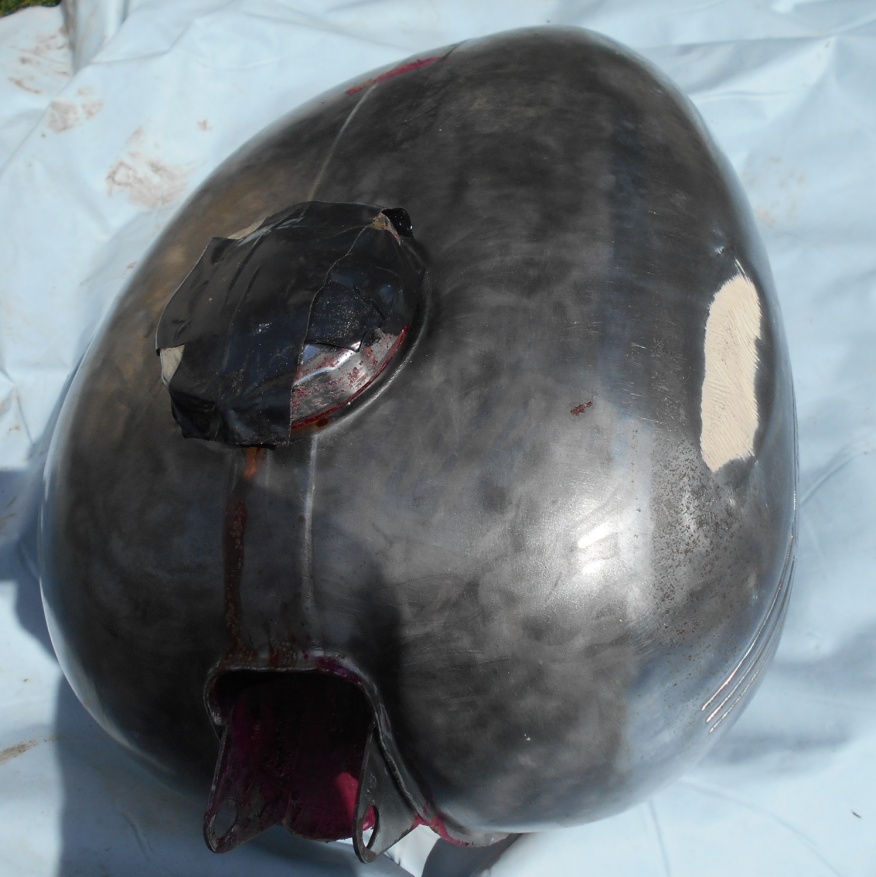

    Mikor letiszítottam a festéket a tankról, egészen megdöbbentem azon, hogy a bal oldalon horpadást találtam, amely azért nem látszott, mert előtte glettelve volt.
Name:	tank tisztított.jpg
    Sokat agyaltam, hogy mi legyen a megoldás, teljes újrafestés vagy javítás és krómozás + festés. Szerettem volna az eredeti állapotot visszaállítani, csakhát az a horpadás a krómozásnál volt. Megcsiszoltam és nagyon mély volt a benyomódás. Több fémes szakemberrel egyeztettem a horpadás eltüntetéséről, ahol felmerült a vágás, kihúzatás, de aztán senki nem vállalta. Már éppen vittem volna a festőbe, mikor az egyik távoli ismerősömnek elmeséltem a bánatomat, aki megdöbbenésemre azt mondta, hogy adjam oda neki és megpróbál valamit tenni.
    Két nap múlva hozta a tankot olyan állapotban, hogy alig találtam a horpadás nyomát. Számomra csoda volt.
    Kiderült, hogy hétvégét ~ 10 órán át apró mozdulatokkal ütögette, valami általa készített hajlított acél rudakkal. Le a kalappal, bontás nálkül ilyen profi munkát még nem láttam.

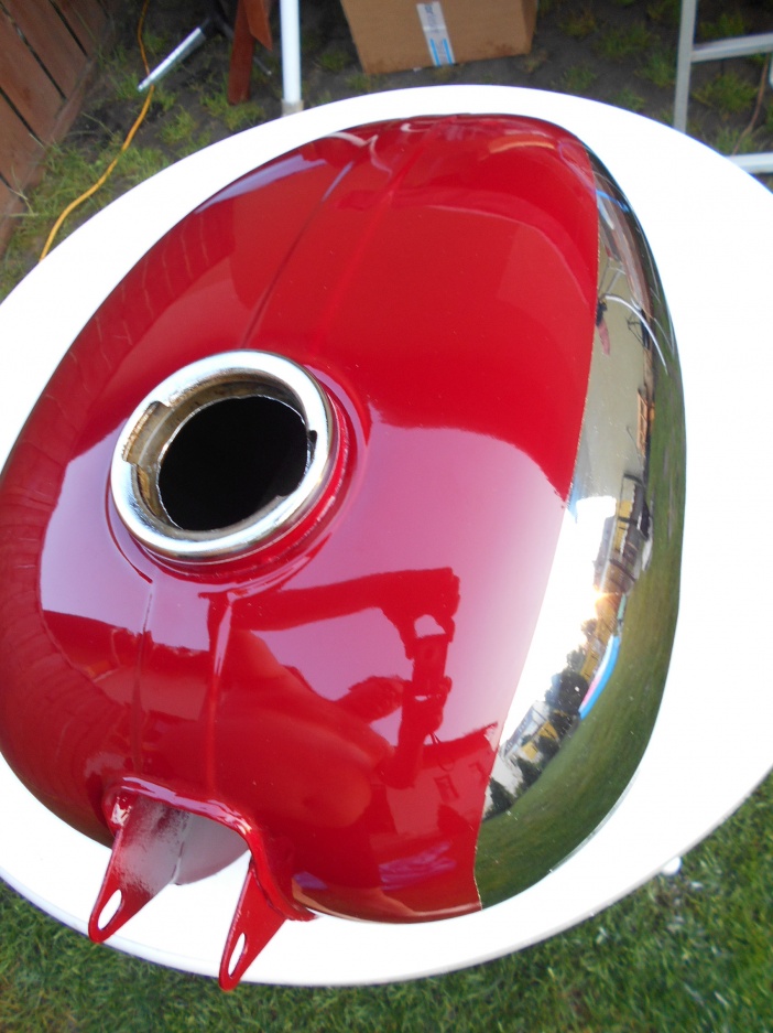

    Erről nem készült fénykép, mert örömömben egyből nekiáltam csiszolni és polírozni, majd mehetett a krómozóba. Kb 1 hét alatt elkészült és jöhetett a festés. Ilyen lett a végeredmény, de még csíkozásra vár.
Name:	tank festett.jpg
