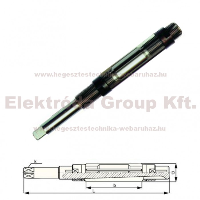

    Én nem látok dörzsár bevezető részénél kúpos bevezető részt, mint ha végig azonos volna az átmérője (még nincsen a kezemben, mert Vaterán vettem, és még nem kaptam meg, csak a fénykép alapján mondom). Úgy kell/ lehet beállítani, hogy kicsit kúposan álljanak a pengék, és a végén lévő legnagyobb átmérő legyen a megmunkálandó méret?
    Vagy ez végig azonos átmérőn dolgozik? (Ha így van, akkor kúpos bevezető hiányában hogyan kap bele az anyagba?
    Talán érthető a problémám, ebben kérem a segítségetek!
    (Jó volna, ha elsőre sikerülne a dolog, mert rohadt drága a bronz persely...)
    Találtam egy rajzot az állítható dörzsár metszetéről:
    Nekem ez alapján úgy tűnik, hogy végig hengeres, és az a pici 45 fokban letört bevezető él ami elindítja a dörzsárazást...
    Utoljára szerkesztve a következő által: Lemezjáték; 2016 ápr. 02, 09:39.
    Ha már megvan az anyagod,szerszámod.. Jobban jársz,ha keresel a környékeden ebben a műfajban gyakorlott versenyzőt aki esetleg megtanít. nem bonyolult a dolog,de ne élesben gyakorolj szerintem. Ha esetleg még is.. Az állító anyákkal a szerszám átmérőjét állítod (a kések kúpolt horonyban mozdíthatók + - irányban. Furatméretre állítod (perselybe helyezve passzosan elforgatható legyen) Majd forgatva kiveszed. állítasz rajta + irányba fél fordulatot,majd áthajtod..és így tovább-és így tovább. Mikor kész,abbahagyod..ha ezután még dolgozol..akkor el lesz (na a vége körül óvatosan,folyamatosan próbálva)

              Nem csak a horony kupolt hanem maga a kés is.Ezért lesz önvezető. Tolómérővel nem tudsz rámérni mert az állítható dörzsárak paratlan késűek.

                Állítható dörzsárral átmérő 25,4-en 0.5 mm.-t kikapirgálni nem egyszerű feladat,-túl sok.Amit fentebb leírtak a fórumtársak,az mind jószándékú és nagyon értékelendő tanács.
                Az állítható dörzsár egy nagyon kényes és labilis szerszám,-mondhatnám a kényszer szülte,mert sok alkatrészből áll és a sok összeadódó,holtjátéktól lehet nagyon pontatlan is.Fontos dolog,hogy a munka megkezdése előtt,jól át kell vizsgálni a dörzsárat és természetesen kitakarítani.Egy agyonnyüstölt szerszámmal nem lehet jó eredmény elérni.A szerszám állításakor oda kell figyelni arra,hogy ne egy kinyúlt kulccsal állítsuk,mert tönkre tesszük az állító anyák laptávját és azt sem érzékeljük,hogy egy-egy állításnál,nagyjából egyforma erővel húzzuk meg őket.A bronz esetében,valóban nem fontos a kenés,de azért,ha az éleket és főleg az állítóanyák kúpjait,"meghúzzuk" egy kis parafinnal,ami lehet akár egy használt gyertyacsonk is,-az jó szolgálatot tesz.Azért jó kenni,mert, ad egy kíméljük a szerszámot,ad kettő egy esetleges "túlállítás" esetén nem tud "beleharapni",a dörzsárazandó anyagba.Az állítás nagyon kis lépésekben történjen,főleg a munkafázis elején.Nem baj az,ha akár tízszer is állítunk,ahhoz,hogy az első forgács megjelenjen,sok türelmet igénylő munka.
                Az a tapasztalatom,hogy állításonként 10 foknál többet nem érdemes állítani,mert ha egyszer "beleharap",főleg a vége felé,azt már nem egyszerű visszafordítani,-sőt!
