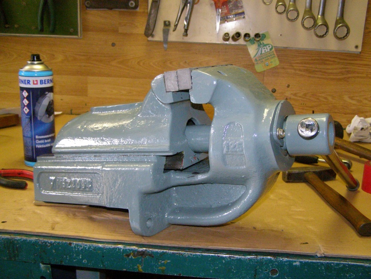

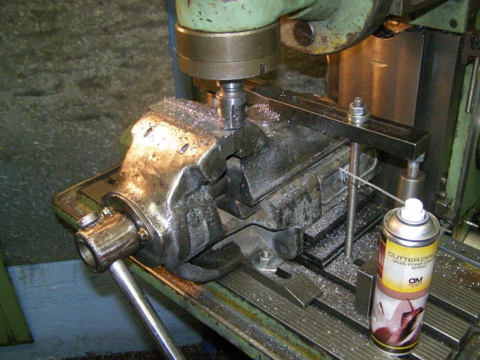

                  Na -kész , talán ha idelátogat a satu , elfoglalt tulaja , kicsid felvidítom a napját .
                  Bár kicsit mérgesi vagyok magamra , mert miután csomót melóztam evvel a vacakkal , találtam hozzá a fiók mélyén pont belevaló pofát ......

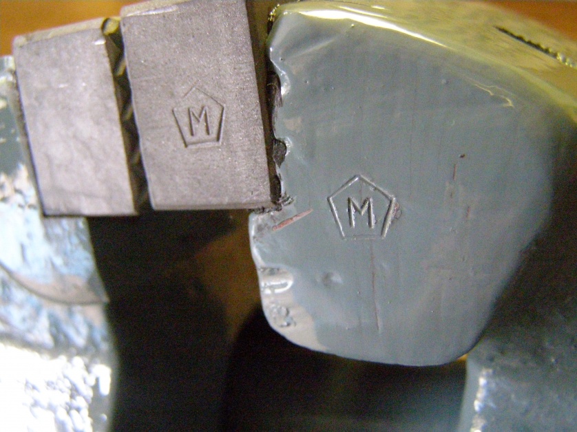

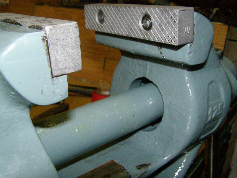

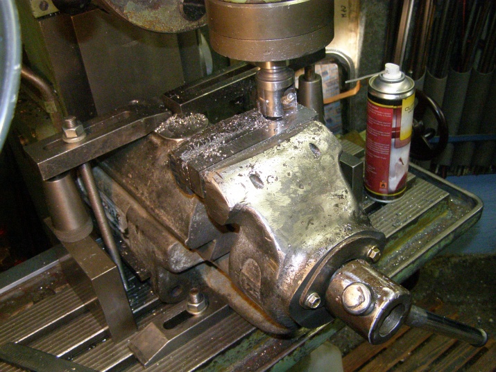

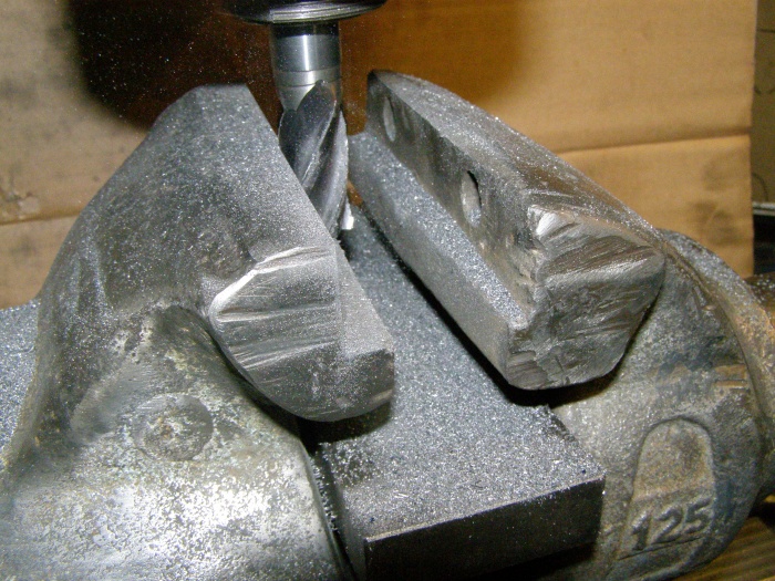

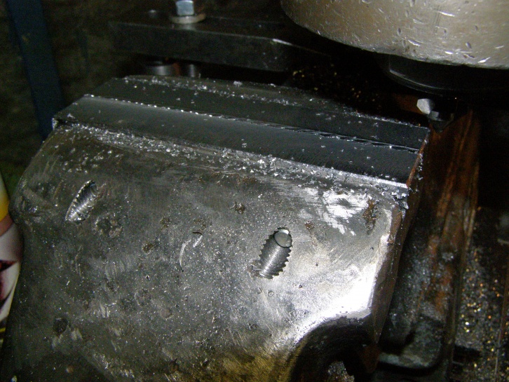

                    Tudom a készben a hülye is talál hibát de a pofákat tartó menetek zsák furatosként autentikusabb! Írom ezt úgy , hogy annó a 60 as években ahol kezdtem a szakmai ténykedésem gyártottunk satukat is. 75- től a 120-as ig az akkori kezdetleges menetfúró géppel elő- elő fordult, hogy bele tört az M8-as menetfúró. Bocs a többi viszont szép munka.
                      igen , ez igaz -de ez a szegény már átélt néhány nehéz évet . ezért menet sem volt sehol .
                      variáció - a : felcsinálom 10 es re
                      -b : helicilol menetjavító
                      De sajna semmire nincs hely , mivel a magassága az öntvénynek a pofánál és a vastagsága is jelentős mértékben lecsökkent az évek alatt . Ezért csak a továbbvágás és menetjavító közös alkalmazása volt a lehetséges műtéti eljárás .
                      Ill. éltem azzal a kényelmi lehetőséggel , hogy ezeken a furatokon (meneteken ) keresztül ----kikúpozott hernyócsavarral --- hátulsól becsavarva-nekiszorítva- a legpontosabban határozzam meg a pofákban kialakítandó furatok és tehermentesítő gyürük helyét .
                      A félkész és edzetlen nemesanyag pofák , helyűkre kocogtatása után , amit persze a satu közepes erelyü összehúzása közben csináltam , azért , hogy figyelembe legyen véve a kopásból eredő lógás is .
                      De elerulok még egy , nem nagyon látható eretnek megoldást is : a végső szereléskor a pofákat , gyürüket , csavarokat --egy nagyon jó minőségü 2K fémragasztó ágyba ültettem . A csasvarokat és a satut teljesítő képességének közelébe összehúztam és úgy hagytam megkötni .
                      Szerintem így ( normál használat melett ) örök életü .
                        szép munka ! A MEO jel se semmi !
                          Láttam, hogy minden technikai vívmányt segítségül felhasználva dolgoztál és látszik a ragasztóba ágyazott pofa. Sajna ezeknél a sokat használt daraboknál már jelentkezik a kopás és miután befogásnál meg van húzva megemelkedik a mozgó felső rész. Egy idő után csak a hézagolás segíthet mint az eszterga padnál.
