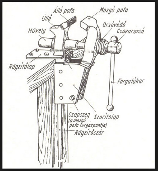

                      A vasiparban sok esetben elkerülhetetlen,hogy a satuba befogott munkadarabra igen nagy ütéseket mérjünk kalapáccsal,vagy a olyan komoly erővel kell megszorítani a munkadarabot,hogy sok esetben még egy csővel is meg kell hosszabbítani a satu szorítókarját,ezért azt javasolnám,hogy a fenti munkák miatt,szerezzünk be egy "kovácssatut"..Click image for larger version
ID:	149474Click image for larger version
                      A fenti satukat viszonylag olcsón be lehet szerezni és bírják az ütlegelést,el lehet helyezni akár a műhelyen belül,vagy kívül,pontatlan,de rendkívül strapabíró darabok.A régi öregek,egy földbe mélyen leásott négyszög szelvényű keményfa oszlopra szerelték,-ez ma már túlhaladott,de azért ne egy vékonyfalú zártszelvény konstrukcióra gondoljunk,mert ott az lesz,a leggyengébb láncszem.

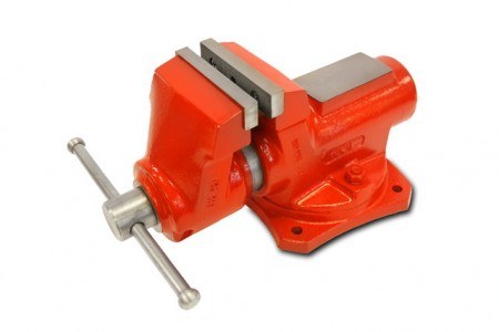

                        Tévhit, hogy a mai időkben nem tudnak megfelő satut csinálni, csak nem a barkács boltokban kell keresni!
                        Nem reklámnak szánom, YORK, típus, de 30.000 Ft-től kezdődik az ára fölfelé!
                        Bírja az ütéseket, nem fecskefarok illesztésű, a mozgó pofa az eleje, nem a vége és forgatható!
                          #42
                          Szervusz Nyuszifül!
                          Nincs szándékom bántani sem Téged,sem a YORK-ot és azt sem mondom,hogy napjainkban nem gyártanak minőségi dolgokat,-de most nézzük egy kicsit kritikus szemmel,a hozzászólásodban képmellékletként látható satut.
                          A fecskefarok vezetés helyett,itt egy hüvely és az abba illeszkedő csap képezi,a tengely irányú vezetést.Úgy gondolom,hogy a pofák radiális elfordulását,valahol egy retesz biztosítja,amely most nem látható.Mi is a gond a hüvellyel,-a munka folyamán leeső reszelék,és egyéb szennyezők jó része ráesik a csapra és a tengelyirányú mozgatás során,azok bekerülnek a hüvelybe is.A bekerült szennyeződés,azután teszi a dolgát,koptat,berágódást okoz,.....A radiális elfordulást meggátolni hivatott retesz,nagy valószínűséggel,a satu csap részében szilárdan rögzítve van,de a hüvelyben tengelyirányban elmozdul,a satupofák mozgatásával,-tehát valamilyen átmeneti illesztéssel készül.Úgy gondolom,hogy a használat során,ez az átmeneti illesztés egyre lazábbá válik,melynek kapcsán,a satupofák felső síkjai,nem fognak egy síkban feküdni.
                          További hibájának tartom,hogy a satu vezetőcsapjára leérhet a munkadarab,mely megsértheti azt,főleg ha ütés éri és ez a satu megszorulását okozhatja.
                          Konstrukciós szempontból a fecskefarok vezetésű satut jobbnak találom,de ez csak az egyéni véleményem.

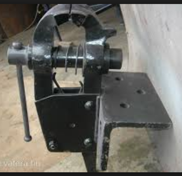

                            Joker találmányára: az elsőt jónak tartom én is de a másodiktól óva intek mindenkit! Nem véletlen kenték le oly vastagon figyelmesen nézve a nyakrészen látható egy hosszú repedés mely hegesztve sem lesz az igazi eredeti állapotú!. Én is a fecske farkas illesztésűt részesíteném előnyben. Egy régi legalább 150-es vagy annál nagyobb alkalmas a hajlításra. Nekem van egy 75-ös és egy 200-as. Bazdi nagy és nehéz az utóbbi de stabil fel is fogattam rendesen mert az ha leesik!!
