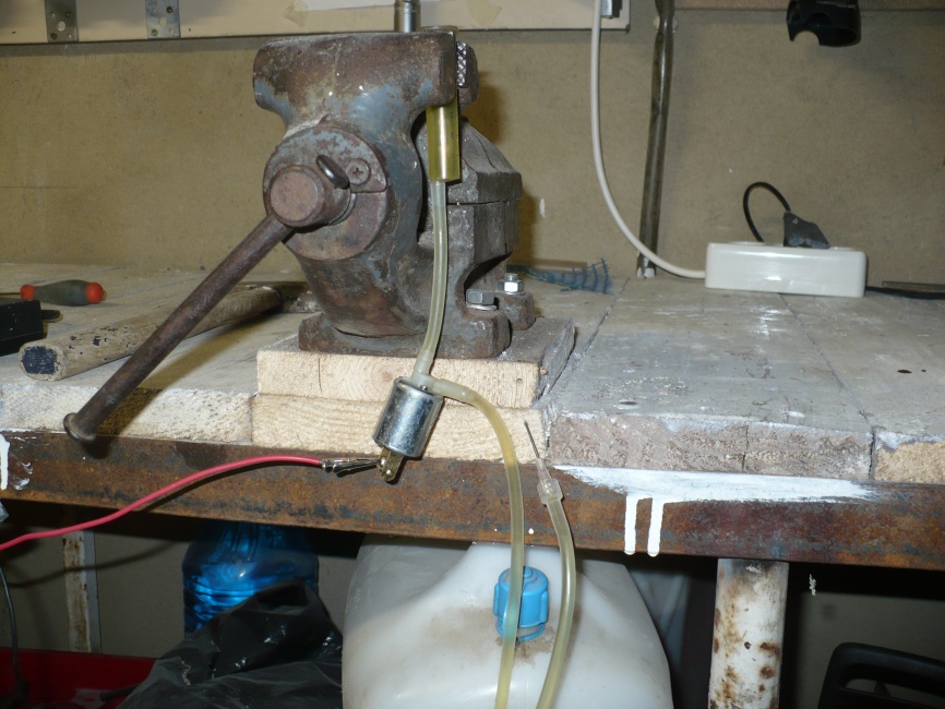

    Az alapötletem, hogy egészségügyi szerelékeket (infúziós, katéteres, fecskendő, tű) használok fel. Olcsók és van rajtuk csatlakozó vagy záróidom. Először teljesen mechanikus megoldásban gondolkoztam, mert nem találtam megfelelő (olcsó) villamos szelepet. Túramotoros fórumon írtak egy olcsó ebay-es mágnes szelepet, ez nagyban leegyszerűsíti a konstrukciót.
    Felépítés:
    Próbapadon egyelőre ennyi. Kap még egy kis olajtartályt, a végére pedig egy finom ecsetet. A csepegtetési időért egy állítható elektronika fog felelni. Az olajat az ecsettel közvetlenül a hátsó lánckerékre vezetem, onnan a perdület elvezeti a lánc felé.
    Szelep keresőszavak: Solenoid Valve Electric water valve Leak valve exhaust valve Normally closed 12V
    Elektronika keresőszavak: DC 12V Multifunction Self-lock Relay Cycle Timer Module Delay Time Switch PT8L
    Költségvetés: elektronika 1200Ft, szelep 1200, a többi pár száz forintos tétel.
    20w50 olajjal teszteltem. A végén G18 tű van. A szelep normálisan zár, hosszú távon se folyik el az olaj a rendszerből. Hajtóműolajjal szeretném járatni, annak a sűrűségével még tesztelni kell.
    Ismeretlen paraméterek:
    - csövek olajállósága
    - hajtóműolaj sűrűsége
    - ecset kopása
    - tű és ecset felfüggesztése
    - olaj cseppentési sebesség beállítása
    Beállítás és összeszerelés a közeljövőben, ha valakinek vanmár tapasztalata, kérem ossza meg!

      Az egészben a lényeg a megfelelő cseppentési időköz meghatározása. Első próbálkozások alapján kb 1sec szelepnyitásra már egy csepp 20w50 lecseppen. Két csepphez kb. 5 másodperc nyitás kell.
      A gyár 1000km táv után javasol tisztítást és olajzást. A szervizkönyv nem bonyolítja: oil it with a heavy weight motor oil - gyanítom ha kibír egy olajzással 1000km-t, akkor a másfél percenkénti cseppentés bőséges tartalékot hagy a rendszerben (mások mérése).
      Gondolom a hajtóműolaj se fogja megenni a lánc tömítéseit, csak vannak szimmeringek a váltóban.
      Ezen kívül kell egy nyomógombot tenni a zárórelé két lába közé és szükség esetén felül lehet bírálni az elektronikát.
