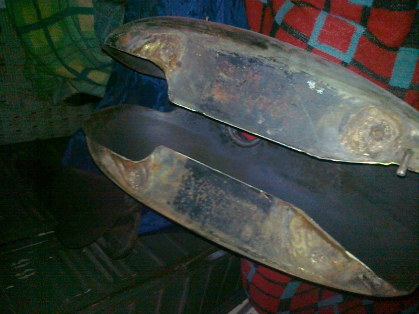

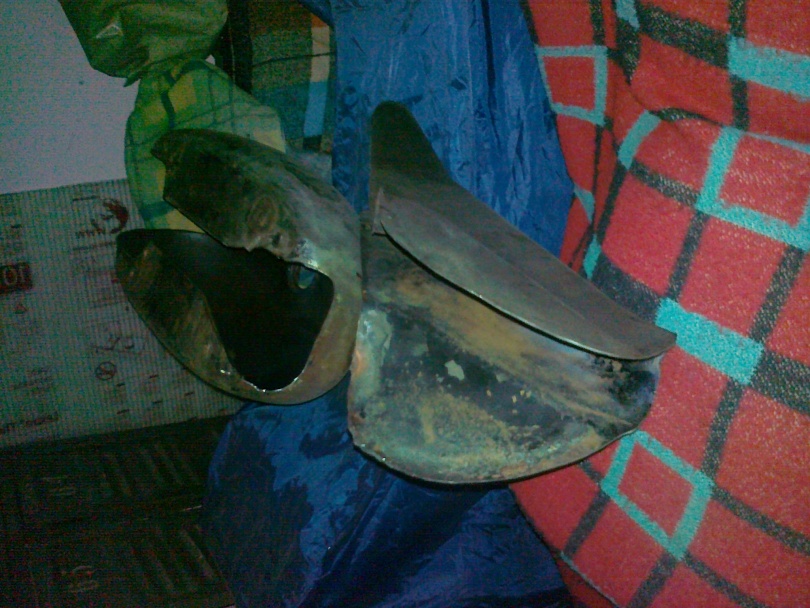

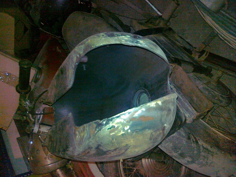

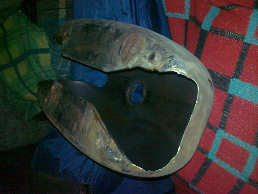

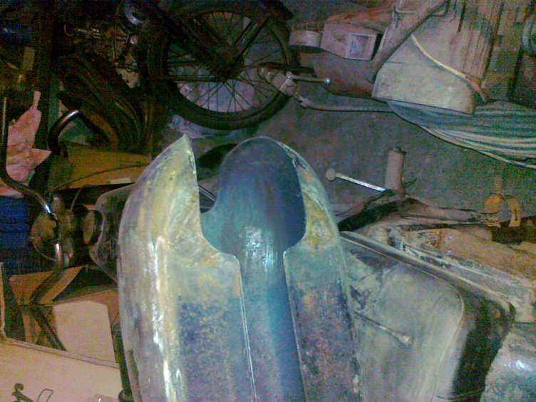

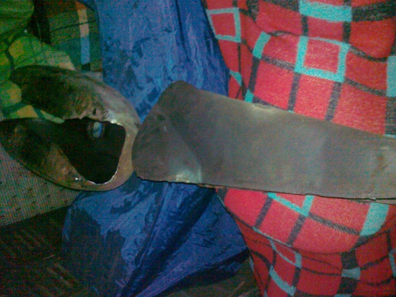

          akkor a tanknyilás felől belülről is ki lehet ütni egy ivesre vágott keményfadeszkával-zűrösebb helyen pedig rá kell forrasztani pár csavaranyát, és úgy ki lehet húzni. (esetleg még melegíteni is lehet a problémás helyet)
          Ezeket a módszereket krómozásnál el kell felejteni. Nekem már tettek tönkre tankomat melegítéssel.
          Az egyetlen megoldás szétvágni, és belülről óvatosan kikalapálni.
ID:	131667Click image for larger version
ID:	131668Click image for larger version
ID:	131669Click image for larger version
ID:	131670Click image for larger version
ID:	131671Click image for larger version
          OdinHEM, TLF65 és 5 további látogató kedvelte ezt.

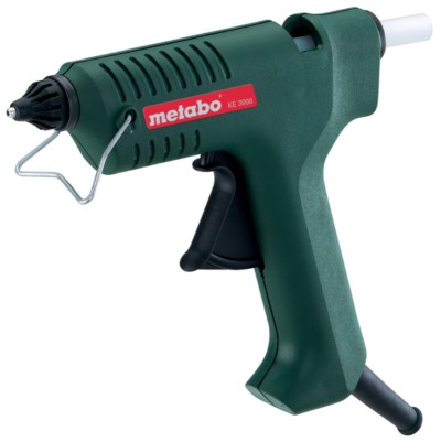

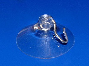

            A másik megoldás, ami vákuumos egyengetésként ismert. Valójában tapadókorongot melegítős ragasztópisztollyal a horpadásba kell ragasztani,
            és egy "csúszókalapáccsal" (itt a fórumon így hívjuk) kis szerencsével a horpadás kiegyengethető.
            http://veteran.forum.hu/attachment.p...2&d=1303001235
            A jégkáros autóknál nagy sikerrel alkalmazzuk ezt az eljárást!
