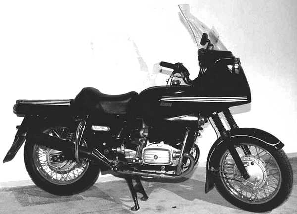

                            Amúgy a 650 a nagy és a 750 a kicsi, már ha a teljesítményt nézzük...
                            Amúgy ott a 750 felülszelepelt is, az MT14 Kremlin Escort:
                            Majdnem biztosra veszem, hogy a lökethosszal játszottak. 5 sebesség, önindító...
