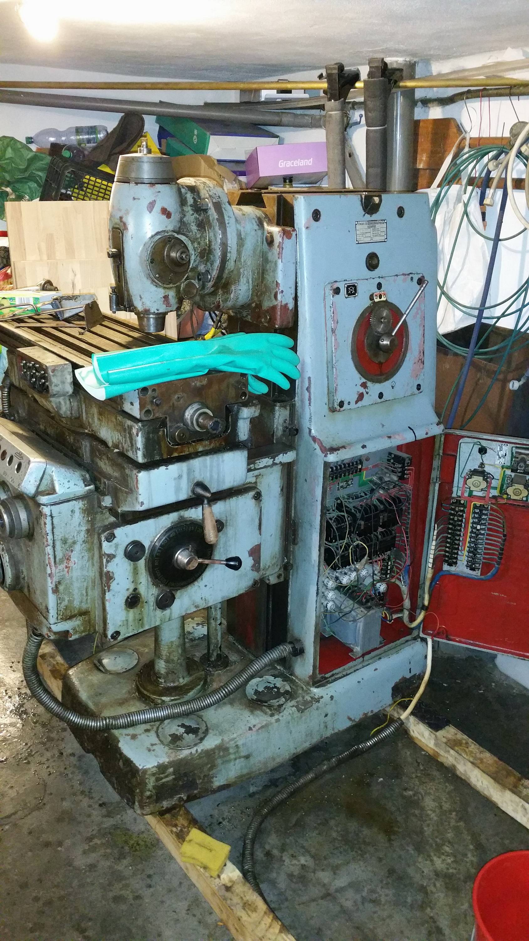

    Mint már írtam valahol vettem egy marógépet. Bár nem mondanám hogy nagyon jó állapotban, de azért annyira nem tűnik leharcoltnak.
ID:	211166Click image for larger version
    A külső takarítással lassacskán haladok. Már látni a gép színét
    Aztán jön a gép belseje, az olajterek (a többségét még nem bontottam meg) na meg a gép mumus része, az elektromos rendszer. (bár így első ránézésre azért nem tűnik az olyan vészesnek)
    Minden esetre az ágy részeken még látni a hántolást itt-ott, szóval talán nincs szarrákopva. (legalábbis annyira biztosan nincs mint az esztergám)

    Jó rendesen elsikáltad nem kis melód van benne. Egész csilli villi lett.

      Kb olyan 4 órányi munka...
      Még vagy 10 és az egész tiszta lesz (kívülről)
      (nyáron meg kicsit kiforgatom az EAN-t a sarokból és azt is lepucolom rendesen. Ráférne arra is. )
