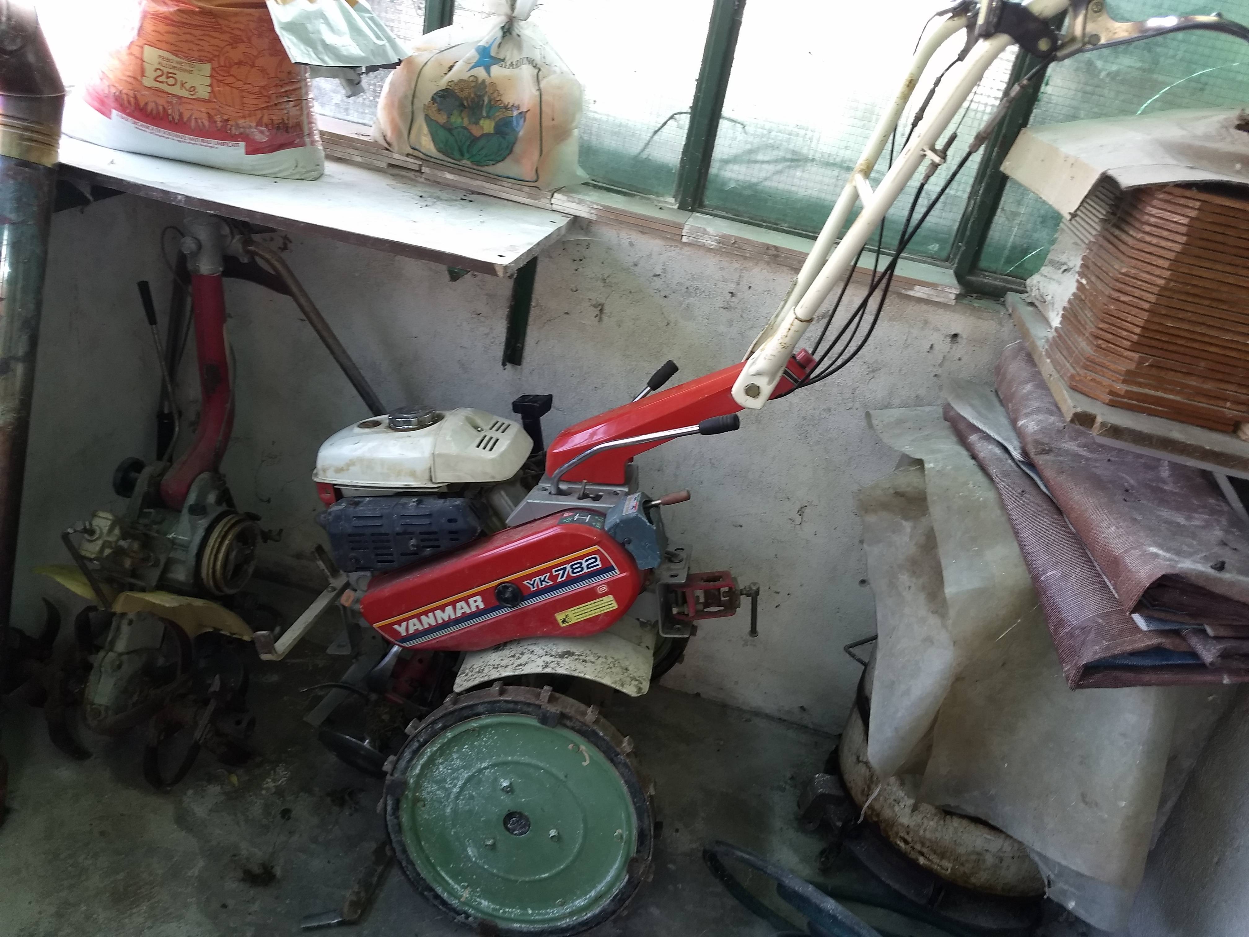

ID:	217386 En ezzel dolgozom ha nagy hely van de itt sok kis teraszos kertekbe van egy kisebb Benassi azthiszem .Ez mindig indul a masik az Briggs motoros de az is mrgy .Hozzateszem egyik sem az OBI -bol jon Sajnos mint sok mindenben nincs egy kozep ut ami jodolog az nagyon draga .
