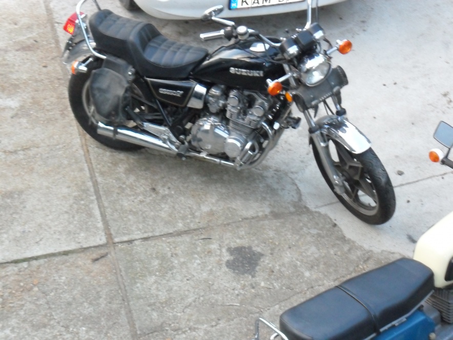

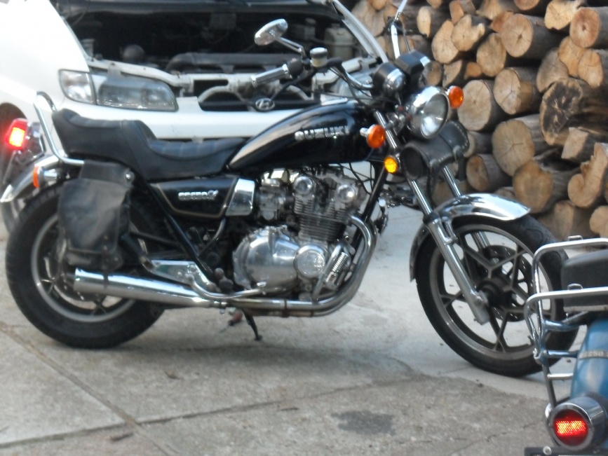

    Tulajdonosa vagyok ennek a valóban csodaszép 81-es Japán nagyveteránnak, de sajna még sem teljes az örömöm. A motor ugyanis áldozatul esett az előző tulajdonos tuningolási mániájának.
    Leginkább a karburátor, és a kipufogó esett áldozatul. A karburátorban "csak" a fúvókákat furkálta szét, de a kipufogóban nehezen helyrehozható károkat okozott. gyakorlatilag teljesen kibelezte. A barkácsolásnak hála, 8-10 literes fogyasztása, de legfőképpen megbízhatatlan motorja lett. Az üzemanyag utánfolyással is gondok vannak. Talán nem bír annyit átereszteni a membrános csap, amennyit a barkácsolt motor beszippantana.
    Most arra törekszem hogy ismét egy megbízható motort legyen belőle. Ha valaki tudja hogy gyárilag hogyan néztek ki ezek a kipufogók belülről, kérem ossza meg velem. Továbbá gyári beállítási értékek is kellenének, vagy ehhez kapcsolódó dokumentáció.

      Köszönöm szépen ! Íme a képek !

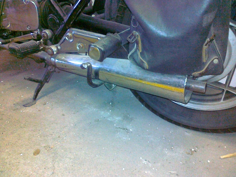

        szép motor, de mi a búbánat lóg ki a kipufogóból?!
          Nagyon szép motor, sok sikert a rendbetételhez!
            Intrepid eredeti hozzászólása Hozzászólás megtekintése
            Csőnek hívják ! Említettem, hogy kibelezték a kipufogót. Volt egy próbálkozásom a belsejének pótlására, de mivel még kísérleti szakaszban van nem vágtam le a cső végét, hogy legyen mit megfognom ha újra ki kell venni.

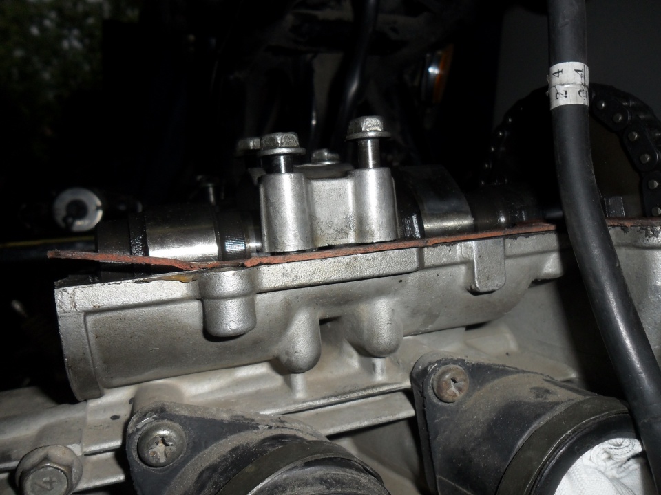

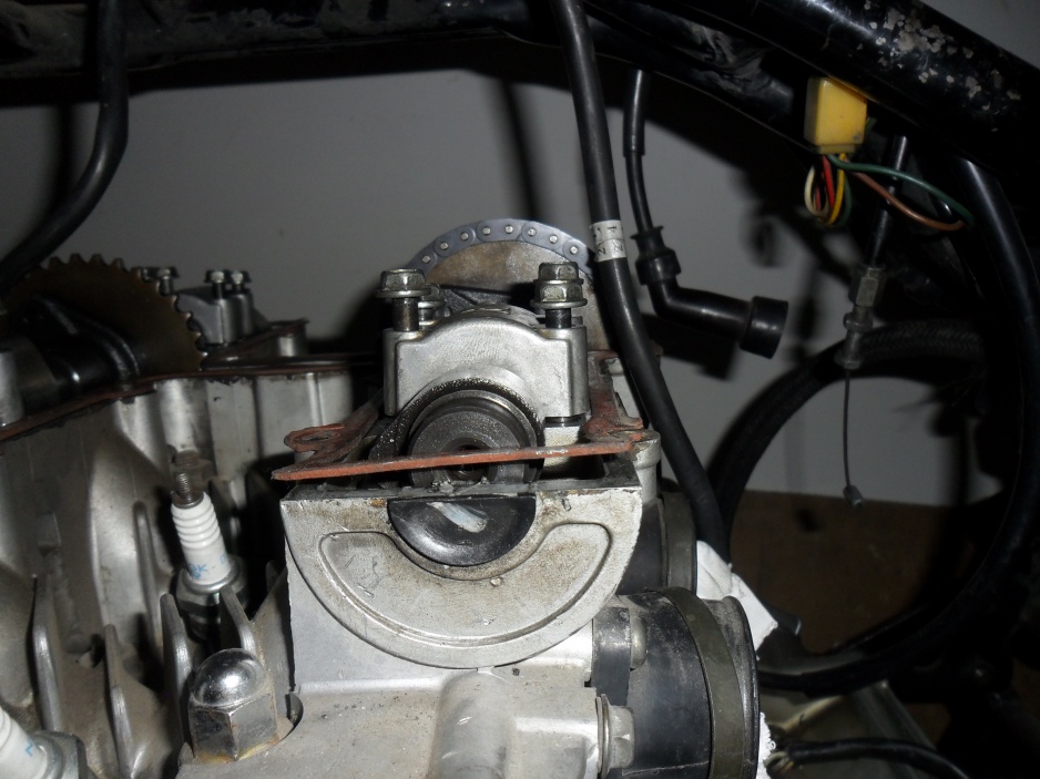

              Ezeket a képeket ,főleg jókernek teszem fel, mert ő már felajánlotta segítségét . A képeken látható M-6 os menetes furat, már nem menetes. " Kimenetelt " belőle a menet ! Sajnos annyit húzgálták a csavarokat ész nélkül, hogy szinte mind megszakadt. A menetjavítás kézenfekvő lehetőség, csak figyelembe kell venni, a képeken is látható minimális falvastagságot. Félek, hogy nehogy átszakadjon.Click image for larger version
