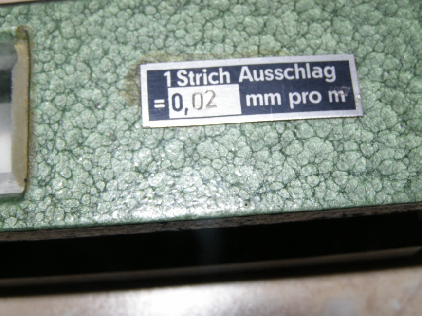

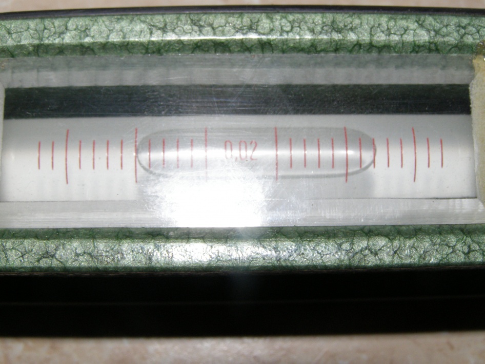

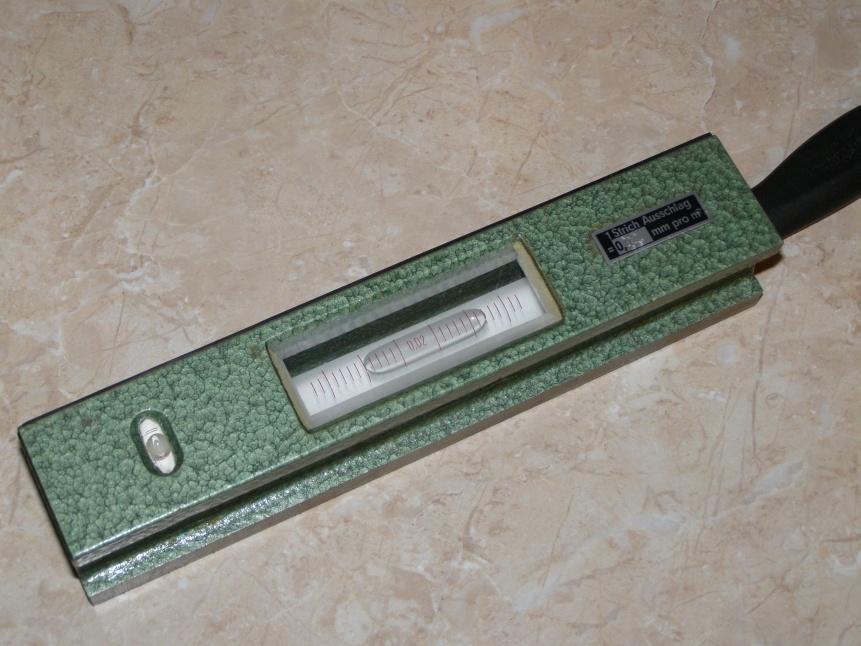

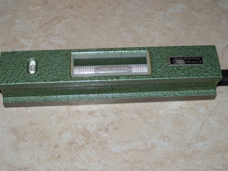

                        ...és ha igazán szabványosan akarjuk csinálni , akkor csak is egy erre a célra gyártott vizenyős csővel végezzük . Click image for larger version
Name:	gépbeállító vizmérték 002.jpg
ID:	151165Click image for larger version
Name:	gépbeállító vizmérték 003.jpg
ID:	151166Click image for larger version
Name:	gépbeállító vizmérték 004.jpg
ID:	151167Click image for larger version
Name:	gépbeállító vizmérték 005.jpg
                        ... vissza is cibálom ide ezt a trehány asztalost - most látom , a konyhasztalban ( 1600 hosszon ) van vagy 4 mm
                        Utoljára szerkesztve a következő által: joker; 2017 jan. 04, 18:24.
                        UK, OdinHEM és 4 további látogató kedvelte ezt.
                          Akiknek nincs a birtokában a fenti képen látható libella a gépek vízszintbe állításához,azok megoldhatják a feladatot egy másfél-két méter hosszú átlátszó műanyagcsőből kialakított slag vízi mértékkel,hasonlóan jó eredménnyel.
