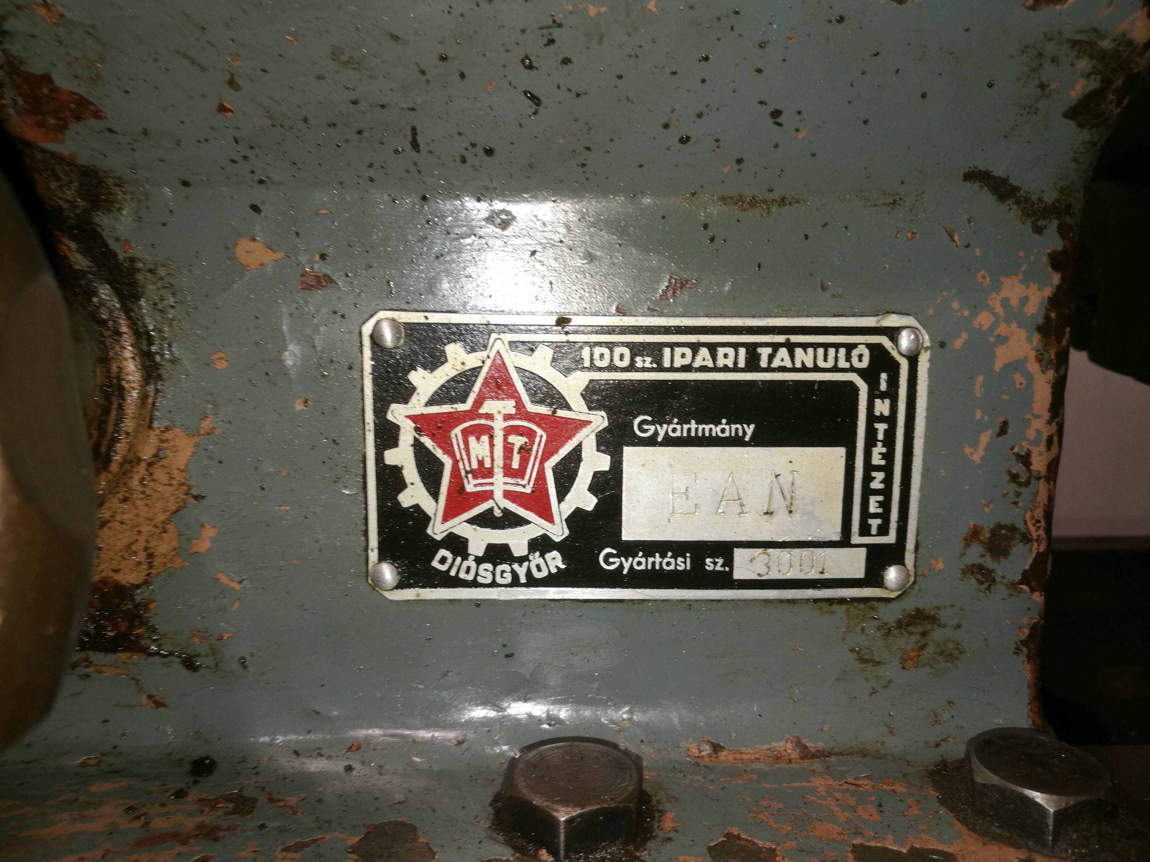

Szia!Che eredeti hozzászólása Hozzászólás megtekintéseSzervusztok!
Nem feledkeztem meg az EAN történelem és családfa kutatásról,csak vannak egyéb gondjaim.Sok minden kiderült már a gépről,de még mindig vannak fehér foltok bőven.
Tudom,hogy volt a 170,280 és a 340-es típus,de a 280-ast még nem sikerült beazonosítanom,ezért arra kérlek Titeket,ha valahol láttok a mellékelt képen látható típustáblát,olvassátok le a rajta található adatokat és tegyétek közzé!Sajnos nincs a látókörömben ilyen táblával felcímkézett gép.
[ATTACH=CONFIG]36055[/ATTACH]
Az enyém pont ilyen. Holnap este lövök róla fotókat...
