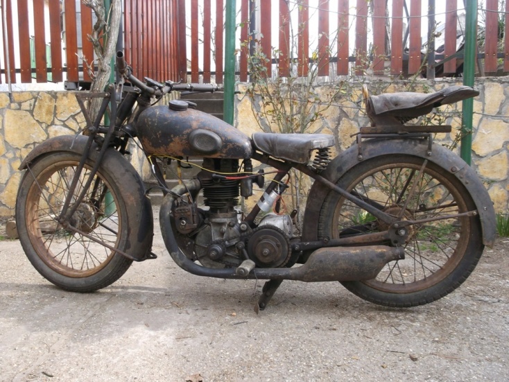

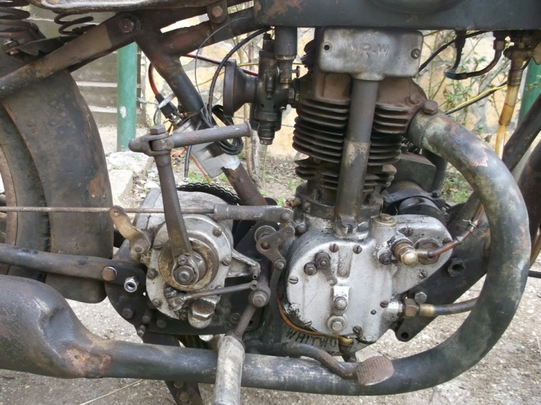

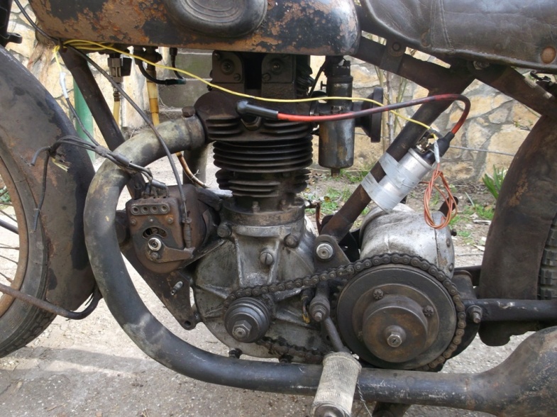

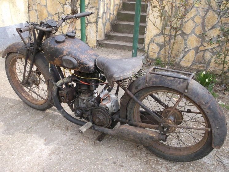

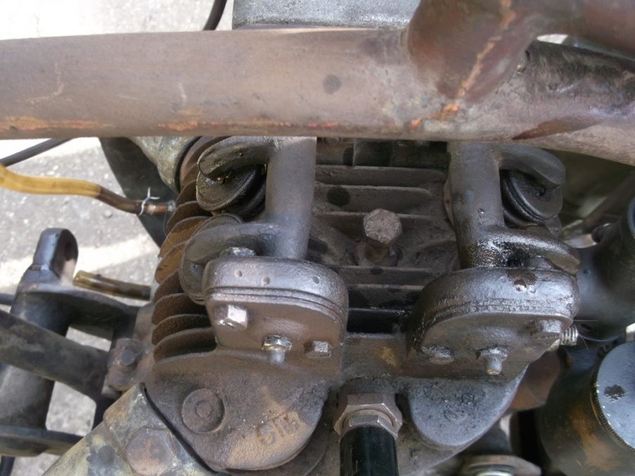

    Üdv! Van egy 1930-as Rudge-om, négyütemű, 4 szelepes, felül szelepelt. Sikerült valamennyire életre kelteni, de az olajzás megfelelő működéséhez segítségre lenne szükségem. A tankja dupla tartályos, egyik felébe benzin, másikba motorolaj megy. Az olajtartályon 2 csap van, az egyikről elvileg az olajat engedi az olajszivattyúhoz, a másik úgy tűnik, mintha kartergázcső lenne (a tankon a hátrébb lévő csapból egy cső megy be a tankba, ami egy golyóval van lezárva. A golyó nyomás hatására nyit.) Az olajszivattyútól megy egy rézcső a hengertalphoz, ott adja meg a kenést a motornak, de azt nem értem, hogy onnan hova továbbítódik az olaj. Ehhez szeretnék segítséget kérni.

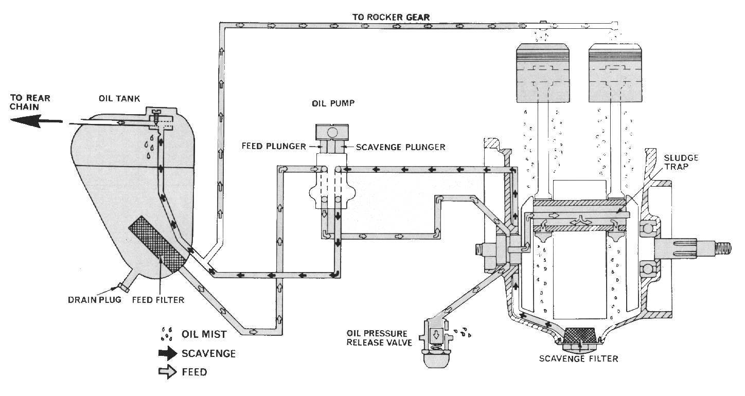

      Üdv! Köszönöm a tanácsot. Az olajszivattyút már szétszedtem, annak értem a működését, csak azt nem tudom, hogy a kenéshez felhasznált olajjal mi történik. Mert, ha összegyűlne a "karterban", akkor mivel a tankot után kell tölteni, ott túl sok olaj gyűlne össze egy idő után.Tehát úgy gondolom,hogy onnan valahova tovább kell kerülnie az olajnak.
      Utoljára szerkesztve a következő által: Gyula91; 2014 márc. 16, 07:30.
        Szinte biztos, hogy a tartályba visszanyomja a szivattyú a "karterból". Tehát gyakorlatilag két körös szivattyú kell, hogy legyen benne mert a nyomó oldal sem gravitációs.
        Ez egy triumph olajköre ami persze fiatalabb motor de a száraz karteres motorknál nagyjából ugyan ez az elv.

          Értem,köszönöm szépen,ezzel nagyon sokat segített.
