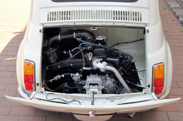

          Feltűnt, hogy a hátsó rugós motortartóbak helyett eredetileg az 500-asban ilyen felfüggesztés volt:
          Van-e valakinek tapasztalata, hogy ez mennyivel volt másabb? Miért cserélték le a mostanira, ami úgy engedi keresztbefordulni a motort, ahogy nem szégyelli? Ártott esetleg a ksztninak, vagy másnak?
          Nekem egy kicsit elegem van abból, hogy egy gyújtáskimaradás, vagy egy ráfutásos indítás esetén akkorát koppan, hogy majdnem átfordul. Szívesen tennék hátra ilyet, vagy ehhez hasonlót. Esetleg aki csinált már ilyen átalakítást akár skicc-szinten megoszthatná.
          Előre is köszi a válaszokat.
            Először nézd meg a váltó kétoldalán nyugvó gumibakokat,(emeld meg egy szerelővassal)szerintem azokkal lesz bajod!!
              Annyit tudok hogy sokan dicsérték, illetve szerelők szerint is jobb volt az 500-as ezen motortartója, mint a kispóké.

                  A pókon a gumibakok már ki vannak cserélve. Csak megláttam ezt a régi típusú motorfüggesztést és nagyon tetszik. Szeretnék egy ilyet, ha nem túl drága.

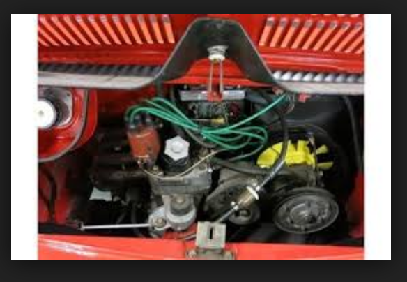

                    Úgy gondolom nem okvetlen fontos lecserélni a hátsó motorfelfüggesztést,csak ki kell kötni a motort,egy mind a két végén sielenttel ellátott rudazattal.A 850 FIAt Sport Coupénál már alkalmazták ezt a megoldást.
                    Most nincs rá módom és időm,hogy mélyebben belemerüljek,de ha erre jársz,tudok mintát mutatni és nagy valószínűséggel tudok sielenteket is adni.
                      Kedves Zsolti!
                      A teljesség kedvéért ilyen motorkitámasztóra gondoltam,mint ami a mellékelt kép bal alsó részén látható.
Name:	Fiat 850 s.c  motor kitámasztó.PNG
                      Nem fontos pontosan ilyenre csinálni,csak az ötletet felhasználva,hasonló funkciójút szerkeszteni.A FIAT 850 Sport Coupéban jól működik,ezért merem ajánlani.Az anyagok kikerülnek szinte a ház körül elfekvő alkatrészekből,de amennyiben nálatok nem,-nálam biztos,-egy pár darabra.
                        Köszönöm a válaszokat mindenkinek, aki hozzászólt! Ez a 850-es coupe megoldás nagyon klassz. Kutakodtam a témát illetően. Ott se mindegyikbe rakták. Mondanom sem kell, hogy túrom az otthoni lomost. Tutira vannak olyan "jó lesz valamire kategóriás" szilentjeim, ami ide passzolnak. Lemez, köracél is akad.

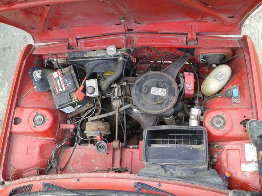

                          Ha jól emléxem a Zastava 1100 -nak is volt valami hasonló "motorbillenés gátló" megoldása , amit csak "kitámasztó kutya csontnak " hívtak a boltosok ....
                            Megerősítem...
