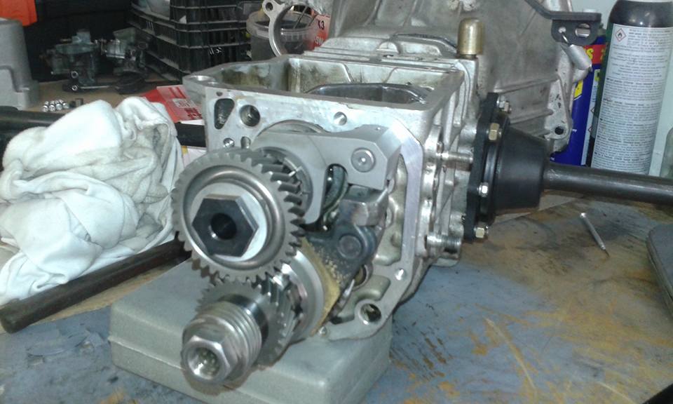

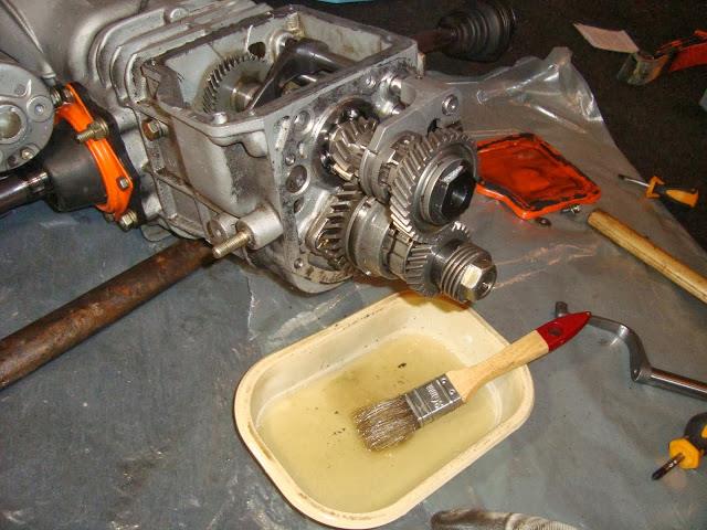

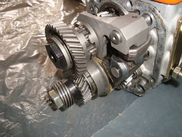

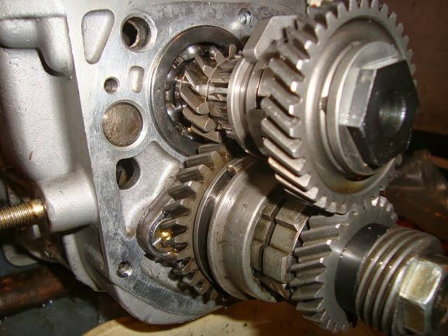

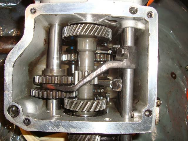

                        5-ös váltóról a saját történetem a következő. Több alkalommal előjött a téma a fórumon, mindig ott bizsergett hátul a fejemben, aztán tavaly adódott egy lehetőség, a bolti árnál lényegesen olcsóbban megvenni egy átépítő készletet. Szóval megvettem, és bár nem ez a szakmám (még csak közöm sincs a gépészethez, autószereléshez), autodidakta módon, a szerelési könyv segítségével a múltkor sikerült egy váltót megépíteni, így azt gondoltam, meglesz ez egyedül is. Volt telefonos segítség, így tényleg nem volt nehéz. Cserélni kell az első burkolatot, a kiválasztó villát, a rükverc kapcsoló villáját, meg néhány apróságot, kell alkatrészeket is átalakítani, valamint az új házat is kell faragni. Rövídíteni kell a rugalmas összekötőt, és át kell alakítani a kulisszát is.

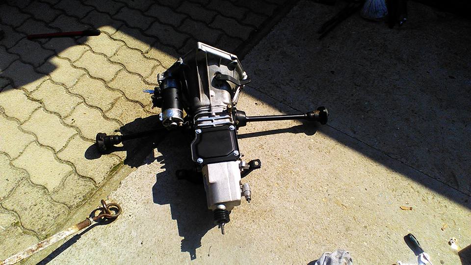

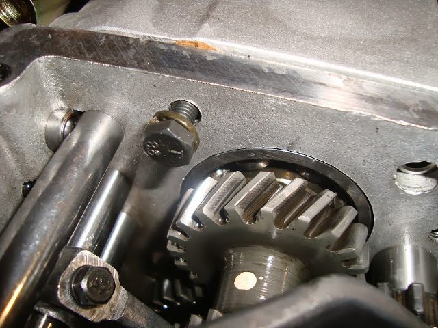

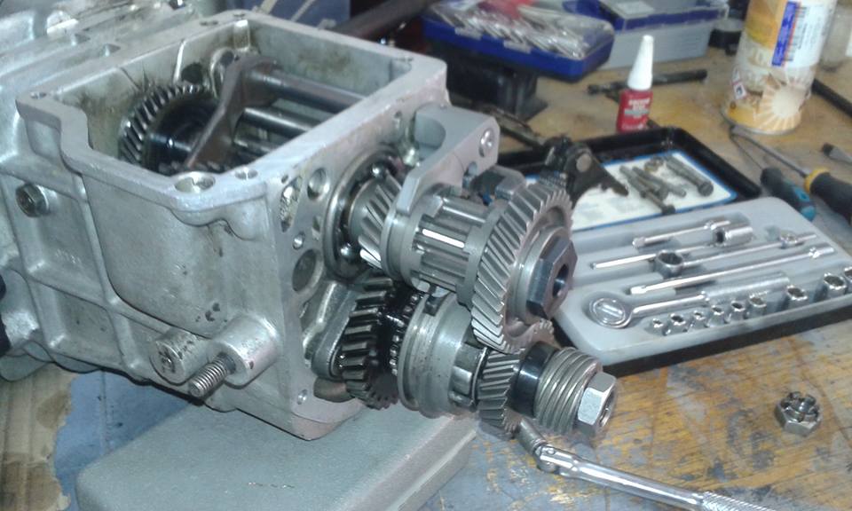

                        Ezek pedig egy kolléga képei, én sajnos keveset fotóztam:

                        Autózásnál az a lényeges különbség, hogy jóval halkabb, hiszen elég az alacsonyabb fordulat is. Végét nem próbáltam mivel még bejáratós a motor is.
                          Szabad tudni:a szett árát?
                            Külföldi webáruházban 1000 euro. https://webshop.fiat500126.com/katal...g-kit-stradale
                            Magyar vonalon 140 körül.
                            Nekem olcsóbb volt. De most ez a legértékesebb része a kocsinak.
                              Hú,ez durva!Nagyon elmaradtam...............
                                A Kayabát Bárdiéknál vettem. Végül visszakaptam a pénzt. Kiderült a régivel sem volt különösebb gond, csak 1,6 helyett 2,8 barra voltak pumpálva a gumik.
                                Minden esetre most sűrűbb olaj van bennük. Szerintem jók.
                                Klassz ez az 5-sebességes váltó. Ami viszont nem tetszik, az a szinkronkapcsoló hiánya. Így duplán kell kuplungolni kis gázfröccsel. Amúgy szép munka. Gratula.
