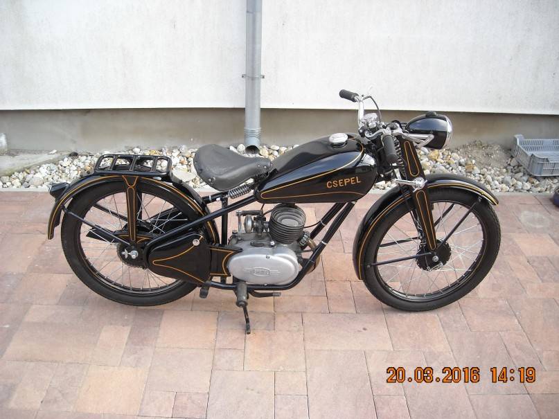

    You got a nice Csepel motorcycle! But needs to be restored. In Hungary this type of Csepel called ,,lemezvillás".
    I will try to answer your questions. But first of all I show you an another Csepel 125 topic, where you can get some information about the Csepel in english: https://veteran.forum.hu/forum/cseve...50-information
    ignition switch: The early Csepels got this type of switch which you show on the first photo. The first motorcycles were exported abroad (for example Poland?). I think the swich is okay!
    This Csepel was taken to poland in the 40's or nowadays?
    4th photo: It is a homemade, but useful part.
    6th photo: I don't see perfectly, but in my opinion some of them are also homemade parts. In generally its painted black. But more chom is used in the export modells. I don't know this answer.
    numbers: You can find the frame number near the rear wheel axle on the right. I think the number you see near the lamp is the registration number.
    The number of lemezvillás produced can be arounnd 10 000.
    passenger seat: In the factory this Csepel hasn't got passenger seat. When the new motorcycle's engine has got 4,5 hp after a few thousand km, the passenger seat allowed to be mounted.
    last photo: I think it's not Csepel 250, it's a Csepel 125 seat.

    Szép Csepeled van, de felújításra szorul. Ezt a típust lemezvillásnak hívjuk Magyarországon.
    Megpróbálok a kérdéseidre válaszolni, de előtte itt egy másik topik, amiban hasznos információkat találhatsz a Csepelről angol nyelven.
    A korai darabok gyújtáskapcsolója az első fotódon látható fajta volt. Az első szériákat exportálták külföldre. A te géped a 40-es években, vagy mostanában került Lengyelországba?
    A negyedik képen házi alkatrész látszik.
    A hatodik képen nem látom jól, de némelyik pálca szintén házi alkatrész. Általában feketére voltak festve, de krómozott is elfordulhat export változatoknál, pontosan nem tudom a tiéd milyen lehetett.
    A váz számot a hátsó kerék tengely környékén találod jobb oldalon. A lámpa mellett ami számot találtál az a rendszám lehet.
    A legyártott darabszám olyan 10 ezer körüli lehet.
    Gyárilag nem szerelték pótüléssel ezeket a gépeket, csak a bejáratás után kerültek fel rá.
    Az utolsó képen nem 250-es Csepel ülése van, hanem szerintem 125-ösé.

              The useful part on the 5th photo is double useful. First, if the pilot are oversized, the seat don't beat the mudguard when the Csepel move on pothole road. Second, the spare seat fixation stronger.
              The factory where Csepel motorcycles were manufactured named Weiss Manfred in 1949. The seats have got WM logo. In 1949-1950 the government socialized the factory, and its name changed to Rákosi Mátyás Vas és Fémművek. The logo after this: RM. 125 cc and 250 cc bikes have RM logo seats. The Csepel 250 seats are bigger than Csepel 125 seats. According your photo, that seat is a Csepel 125. The most accurate solution is measurement.
              lemezvillás: You already know everything
              motorcycle numbers: The Csepel 125/49 were made for 3 years. 1948-1949-1950. In 1950 january the frame number lasted at 6000. I will give you a photo of the Csepel 125 production numbers. I think by the end of 1950 the 125/49production volume was nearly 10 000.

              A kiegészítő alakatrész duplánn is hasznos. Elöször is nem engedi a nyeregnek megütni a sárvédőt súlyos vezető esetén, másodsorban pedig merevíti a pótülést.
              A gyár ahol a Csepelek készültek Weiss Manfréd nevét viselte, Az ülésekben WM jellel. Az államosíás után RM lett a jelölés 125 és 250 modellek esetében is. A kettő ülés között méretbeli eltérések vannak, ezért láthatta Csepel 250 használati utasításban a barátunk az RM jelzésű ülést.
              A lemezvilla fogalmáról már mindent tudsz
              A Csepel 125/49-est 3 évig gyártották. 1950 januárjában 6000-ig jutott a vázszámozás. Küldök képet a gyártási darabszámokról. Úgy vélem, hogy 1950 végére a legyártott darabszám megközelítette a 10 ezret. 1950-ben 100/48, 125/49, 125/50 és 250/50 U típusok készültek Csepelen.

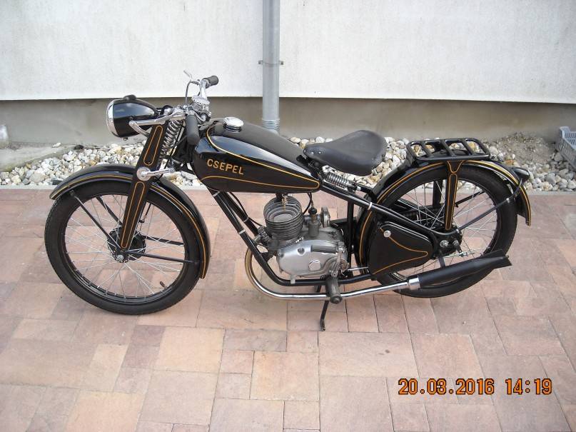

                    I show you two photo about my lemezvillás. Number: 125/3445
                    Click image for larger version  Name:	kepatmeretezes_hu_DSCN0090.JPG Views:	0 Size:	70.3 KB ID:	224954 Click image for larger version  Name:	kepatmeretezes_hu_DSCN0089.JPG Views:	0 Size:	72.5 KB ID:	224955
                    The screws mostly are tanned (in hot oil). On the front fork chromed. On the steering wheel? (kormány) zinced. The tool box screws are chromed. Wheel spokes are zinced.
                      Nice one What is surpricing for me - the chain guard (i dont know how it is called) is with gold lines. Is it your idea?
                      In your Csepel lamp must have the newer version of switch.

                            the chain guard is with gold lines. Is it your idea?
                            I saw on a black motor this decoration. I think, that red or green motors don't need extra lines to the chain guard, only the black ones. It is possible, that this is a rarely used solution.
                            Wild eredeti hozzászólása Hozzászólás megtekintése
                            Titus look at that! It is maybe evidence. It is from parts list.

                            -A láncvédő csíkozása a te saját ötleted volt?
                            - Egy teljesen fekete motoron láttam ezt a csíkozást. Úgy gondolom, hogy a bordó és zöld festésű motoroknak nincs szükségük extra csíkozásra, csak a feketéknek. Aztán lehetséges, hogy ez egy ritka megoldásnak számított.
                            - Nézd az eredeti alkatrészjegyzék szerint mégis csak gyári megoldású a gyújtáskapcsoló két csavaros rögzítése.
                            - Igen, erre nem emlékeztem. Kerestem képet a rögzítésről, és ezen a 100/48-as lámpán látszik, aminek a gyújtáskapcsolója egyezik a korai lemezvillás gyújtáskapcsolójával. A rögzítést két szegeccsel oldották meg a gyárban.
                            - mátéapu szerint típuson belül egy alkatrész régebbire cserélése javít a veteránon.(remélem így gondoltad
