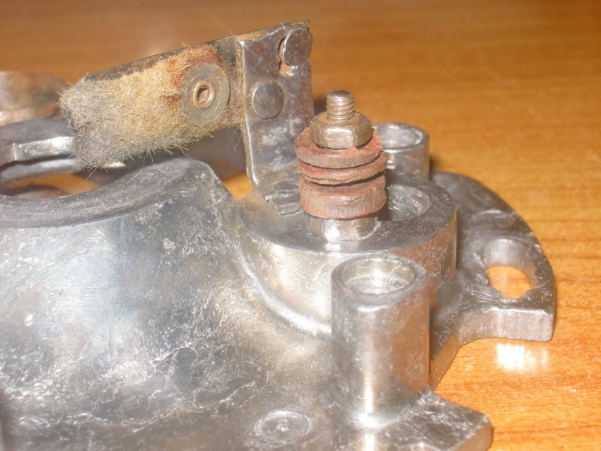

    Sziasztok, Üdv Mindenkinek!
    Kérdésem lenne a szakikhoz.

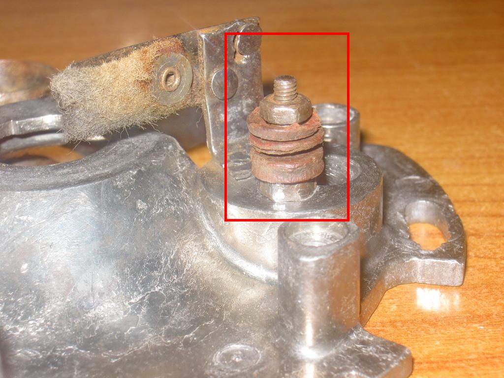

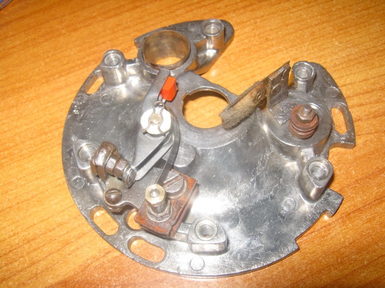

    Rakok össze egy gyújtás és van egy csatlakozó amit nem tudok beazonosítani.
    Mit kell ide kötni?
    Van egy hasonló komplett gyújtásom, de azon nincs ilyen csatlakozási pont.

    Szerintem a kondenzátort.
      A kondenzátort nem a megszakítóhoz kell kötni?
        Szerintem vezetékkapocsként szolgál.Szerelhetőbbé teszi a megszakítót,nem kell három vezetéket rákötni,igy könnyebb a beálitás a helyén való csiszolás.
        Titus kedvelte ezt.
          sykes eredeti hozzászólása Hozzászólás megtekintése
          De igen. De amint látom a kondenzátornak van egy foglalat kialakítva. Logika szerint - ahogy Mátéapu is írja - ez egy szigetelt vezetékkapocs lehet, ahova egy sima vezetékkel be lehet kötni a megszakítót és a kondenzátort. A megszakító kalapács rögzítőcsavarja alatt is van egy csavaros vezetékcsatlakozóhoz hasonlító lemez. Szerintem ide kell kötni a vezeték egyik, a bekarikázott csatlakozóhoz pedig a másik végét. Ehhez a végéhez csatlakozhat a kondenzátor vezetéke. Ha jól el van szigetelve, akkor ennek működnie kell.
          Titus kedvelte ezt.
            Én is osztom az előttem szólók véleményét. Szerintem is egy vezeték csomópont az. A bakelit alátétek töltik be a szigetelés szerepét, és oda van kötve a megszakító a kondi és a slusszvezeték.
            Titus kedvelte ezt.

                Köszönöm Mindenki segítségét!
                Most már képben vagyok. Nagyon hasznos volt az összes hozzászólás.

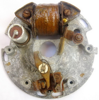

                Szerintetek érdemes még ezzel a kondival foglalkoznom?( egyáltalán eredeti lehet ez?)
                Ki lehet mérni, hogy működőképes e még?
                Napi használatban ez a blokk már nem lesz.

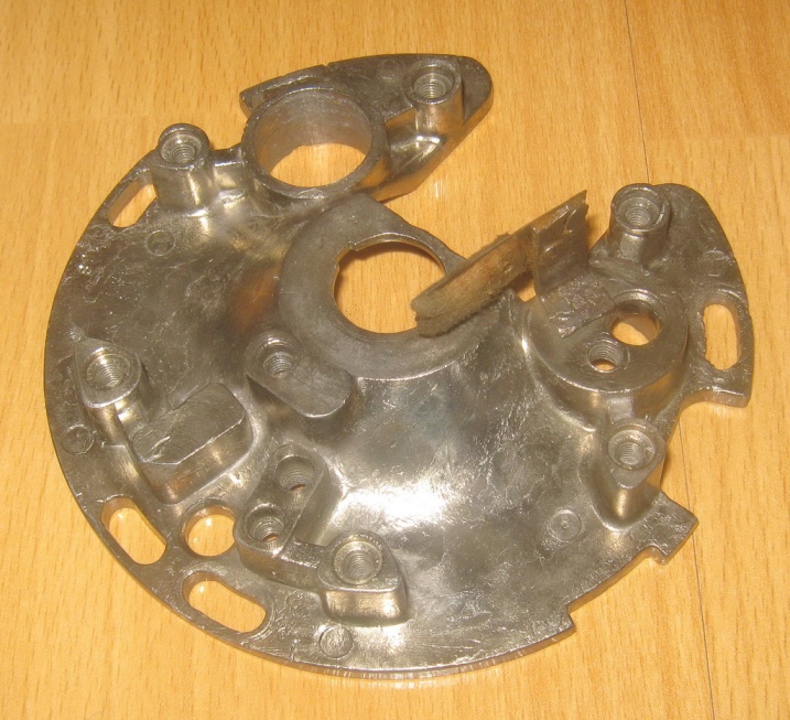

                  Előtte:
                  Utána:
                  Hideg zsíroldó kb 5 perc, majd kézi miniköszörűben bronzkoronggal lassú fordulaton letisztítva.
                  sepy, Titus és 2 további látogató kedvelte ezt.

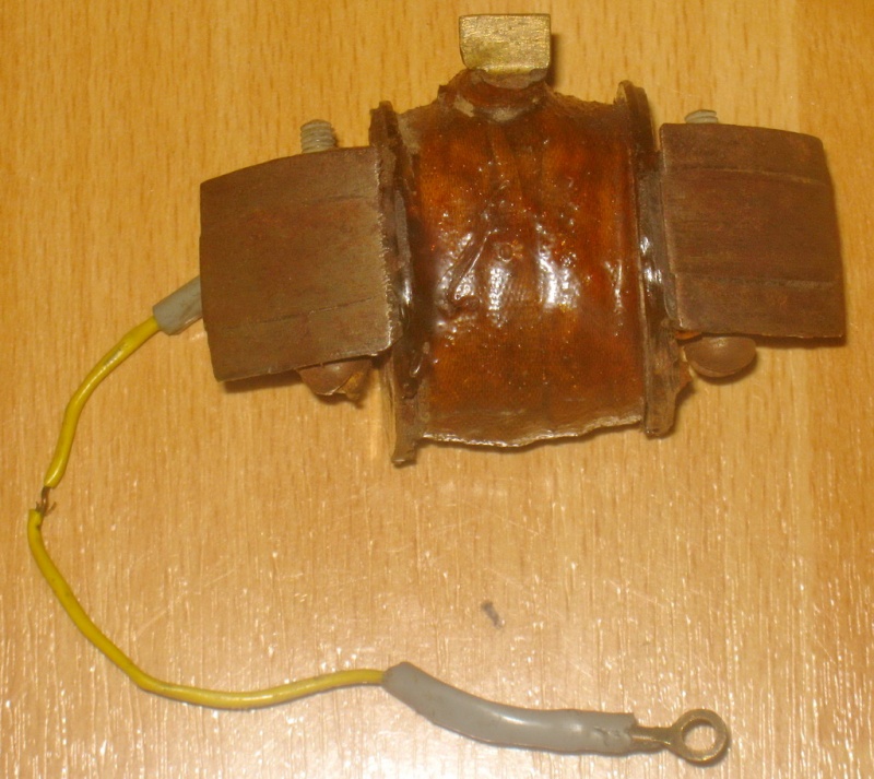

                        Szerintetek ez eredeti vezeték lehet?
ID:	138861Click image for larger version
                        • #13
                          Köszi a választ! Mástól is hallottam erről a hideg zsíroldóról, most már nekem is ki kell próbálom.
                          A gyújtótekercsed vezetéke szerintem eredeti lehet. Meg elég nehéz lenne egy újat ráforrasztani a régi vezeték csonkjára úgy, hogy a forrasztás nem is látszik.
                          Egyébként szép a tekercsed, biztos nem zárlatos.

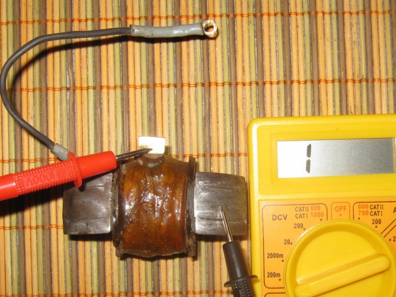

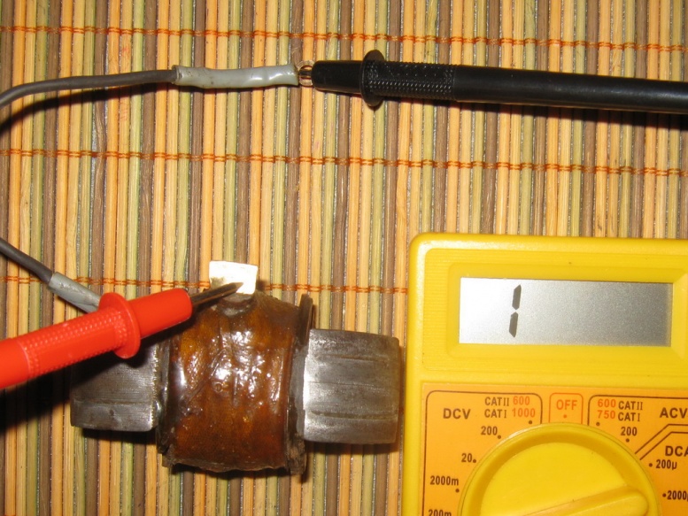

                            Most jutottam el oda, hogy tekercseket keresgéljek.
                            Világítót találtam jó. Egy működőből kiszedtem.
                            Az eredeti gyújtó tekercsen ezt mértem:
ID:	138870Click image for larger version
ID:	138871Click image for larger version
                            A 2. és 3. képen is kellene ellenállás értéket mutatnia?
                            Lehet, hogy béna kérdés, de nem értek hozzá.
