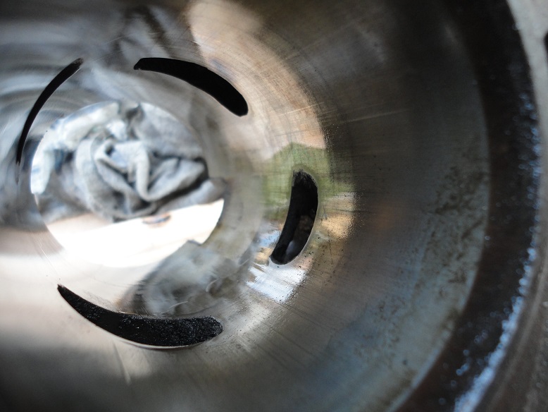

    Szükségem lenne a véleményetekre a T-Csepelemben "talált" dugattyúval kapcsolatban.
    Úgy tudtam, hogy nem volt megbontva, de a henger leszerelése után kiderült, hogy felfúrást eszközöltek a motoron. Ezt viszont még annak idején, mikor használatban volt a motor. Egy bélyegző beütésből lehet sejteni, hogy a henger is D-Csepel gyárban készült. Mivel 54 szeptemberi a motor, lehetséges hogy a "gyárátköltöztetés" okán került rá ilyen henger?
    A KEKH nyilvántartási adatai szerint 58-ban helyezték forgalomba és 68-ban kivonták a motort a forgalomból, és az előző (első) tulaj elmondásai alapján nem volt használatban a jármű ez után.
    Ha jól tudom 54-es az alapméretes dugattyú, a következő túlméret pedig 54,50, amit 55,00 követne.
    Az enyém a 2 "szabvány" közé esik. Ez hogy lehetséges, felújítás szempontjai mik ilyenkor?
    Azért is lenne fontos, mert így csak dugattyút cserélni nem tudok, csak ha a henger is felfúrásra kerül.
    Mellékeltem egy képet a dugattyúról is, ezen a mért átmérőket is feltüntettem.
    Előre is köszönöm, BÚÉK!
    Üdv Péter

    Vannak ám tűrésosztályai a dugattyúnak is. A dugattyú tetejébe milyen szám van? Új dugattyúhoz mindenképp fúrni kell a hengert, mert a bejáratódás így már nem lessz tökéletes.

        Úgy, hogy nem gyári hanem kisipari megmunkálás. A hengerfúró meg a hónoló gépet, illetve a dugattyúesztergát nemigen érdeklik a névleges méretlépcsők.
        Én örülnék, mert van rá esély hogy kiadja az 55-ös méretet újrafúrásnál.
          Amikor nem voltak ennyire elterjedve a dugattyu-utángyártások a közeli méreteket kerestük MZ,JAWA,és ami beszerezhető volt.Sok ismerősöm a hengereket gyüjtötte minél eltérőbb méretekben,annak az anyagából esztergáltuk a dugattyúgyűrűket.Jó állapotú használt dugót leesztergáltuk és így készült spórolós köztes méret dögivel.
          Szóval sűrűn előfordult,hogy mérettől eltérő fúrásokat készítettünk,szerintem ez máig bevett szokás egy ismeretlen motornál,ha a szükség úgy hozza annyira fúrják amennyire a kellékek miatt szükséges.

            A dugattyútető sima, nincs semmilyen jel a tetején.
            Ez azért komolyan hangzik, elismerés a szakiknak!
            Nem szeretném felfúratni egyenlőre, mert jó kompresszió volt benne, a gyűrűk sem tűnnek kopottnak.
            A csapszeget szeretném kicserélni, illetve feldörzsárazni a csapszegfuratot, mert felmelegítés után is alig akart megmozdulni a helyéről.
            Remélem így még használható lesz egy jó darabig.
