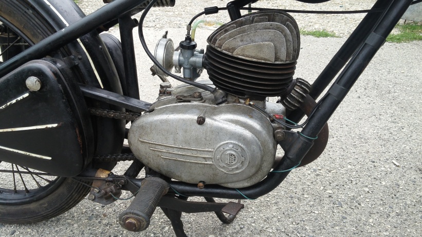

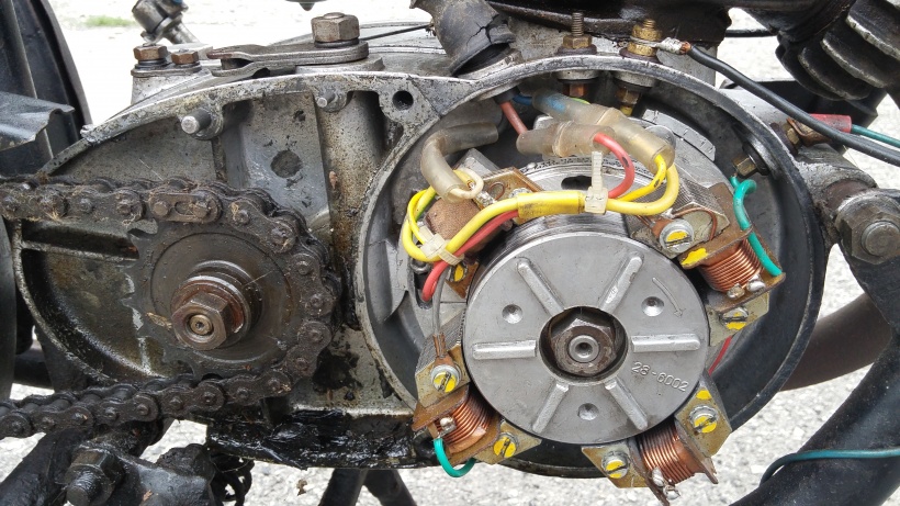

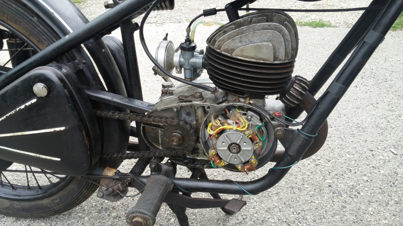

    Már a Pannónia oldalakon említettem, hogy vagy 25 éve meguntam, hogy a D-Csepelemnek elnyírja a lendkerék az éket és más utat kezdtem keresni.
    Egy barátom tanácsára, aki kis Csepel blokkot, mint erőforrásokat felhasználva épített mindenféle kis traktort, fűkaszát, javasolta a Babetta gyújtás felhasználását.
    A kövérebbik gyújtótekercseset tettem rá, mert ez 30 w-ot tud, azaz alig marad el a kis Csepel gyári teljesítményétől. Egy lecsupaszított Danuvia alaplapot esztergáltam ki a Babetta alaplap méretére, és erre ültettem rá a Babetta alaplapot. Aztán a Babetta lendkereket esztergáltam ki a kis Csepel főtengely kúpjának megfelelően. A tirisztort, meg a gyújtótrafót a tank alá rejtettem el, így kívülről nem is látszott az átalakítás. eleve nem volt a motoromban akkumulátor, a féklámpát is a világító tekercsekről üzemeltettem, és ez maradt a Babetta alaplapnál is.
    Egy darabig napi használatban volt, aztán inkább a kis MZ-mel jártam dolgozni, szerintem nem szorul magyarázatra, miért...

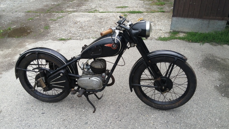

    Aztán jött egy negyed évszázados Csipke Rózsika álom, félre volt téve a fészerben. Időnként elindítottam, aztán már nem is indult...Trehány voltam vele (hogy miért nem értem rá foglalkozni vele, abba nem is mennék bele...), de a biztosítást fizettem rá feszt...
    Most elővettem, kiöntöttem belőle a 28 Ft-os benzint (!), kitakarítottam az üzemanyag rendszert, olaj a váltóba, és elindítottam. Kicsit megrogyva, ülések leszedve, tank is csak ideiglenesen feltéve, hátsó lámpáját megörökölte a Pannóniám, de újra lelket lehet belé lehelni...Tudom, ez nem D-Csepel henger, hanem Danuvia, de nekem így jobban tetszett, ezt fúrattam meg, és ma sem bánom...
    Néhány fénykép róla:

    Az eredeti lendkerék lehúzó menetet ki kellett esztergálni, így a lendkerék körmös lehúzóval vehető le, de nem kell azt lekapkodni, mint előtte kellett...
