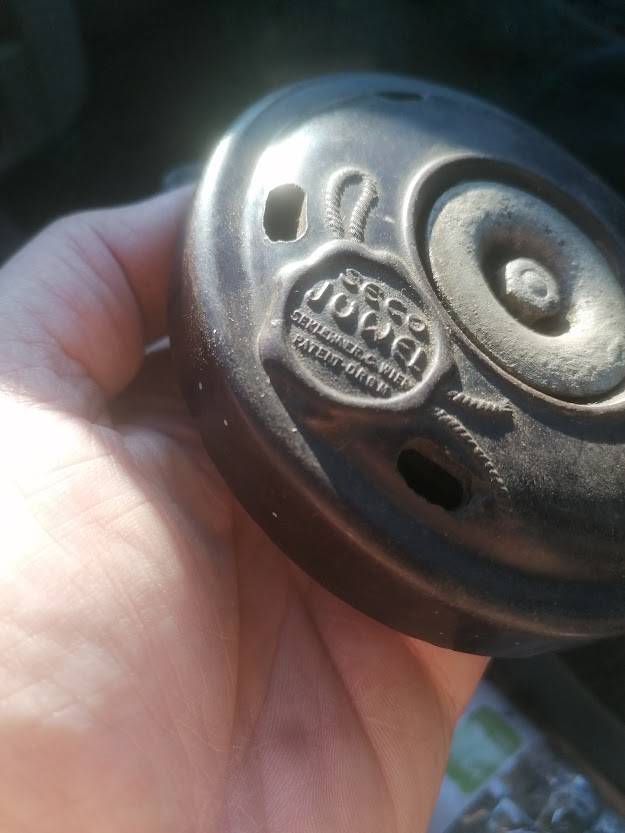

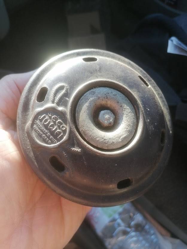

    Sziasztok, adott egy bakelit házas Seco Yuwell DRGM kürt DKW motorokhoz. Rém ritka és drága is, elvileg a bakelitház szétcsavarozható, de nem akar annyira elindulni. Esetleges ötletek az indítására? Köszönettel Click image for larger version

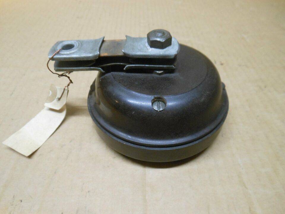

    Találtam a neten egy fotót hogy hogy néz ki a menete

      Szervusz! Szerintem talán fordítsd a hangadó mebránnal lefelé és WD40-nel csepegted körbe a menetet a felek találkozásánál. Óránként- két óránként ismételd meg. Mondjuk egy napon át. Aztán próbáld meg pici puhafa kockával körbe kocogtatni. FINOM kocogtatással, mert a régi anyagok könnyen törnek!
      Aztán próbád meg szabad kézzel megtekerni. Reméljük menni fog!

        Köszönöm, ezzel kezdek, nem szeretném széttörni, van utángyártott ház de az már nem az igazi...

          Tetszik az áztatás,az ütés nem.Szerintem rajzold rá egy deszkára a hat nyílást,üss bele akácszeget és vágd olyan rövidre,hogy jó legyen kulcsnak.A vékony-falú menetekkel az a baj,hogy nagyobb erő kell a szorításra,mint a tekerésre,ezért a legtöbbször deformálódnak.A hátoldalán is van biztosan valami kapaszkodó...Kör alakú megfogásra a legjobb a csőbilincs,

            Mátéapunak igaza lehet! Na ezért jó, ha többen többet gondolunk! Ritt74! Kérlek tegyél fel egy fotót a kürt hátuljáról! Jó lenne azt is látni! Köszönöm!

                A két fül oldalt ,benyomható rögzítő?
                  nem az egy felöntés, lehet pont a szétszedés miatt, az a gáz azt se tudom bal vagy jobbmenet-e

                      Szerintem kellene egy akkor átmérőjű furatot készíteni egy rétegelt lemezbe, mint amekkora a kürt aljának átmérője a menethez közel. A kitüremkedések rádiuszát átjelölni a lapba. Kireszelni. Így kapunk egy rétegeltfa alapú szerszámot. Aztán Mátéapu által ajánlott szerszámmal megpróbáljuk lehajtani finoman.
