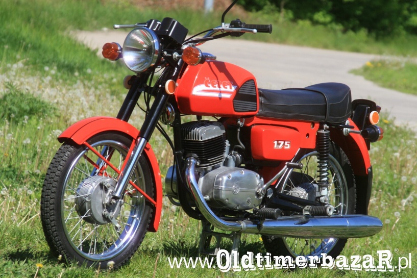

          Pl. attól, hogy befér-e az eredeti villák közé. Ha dobfékes kerék mellett döntessz, akkor esetleg javasolhatnám az CZ-175-nek az első kerék-teleszkóp egységét. Ez duplex dobfékes - ami azt jelenti, hogy nagyobb fékhatású - és a teleszkópvégeket könnyű illeszteni más kormányvillákhoz.
          Itt egy kép, hogy érthetőbb legyek:
          Ha gondolod, akkor szívesen megmérem a villaszárak közti távolságot és a csőátmérőt. Abból már lehet következtetni, hogy jó lehet egynek, vagy lépjünk tovább.

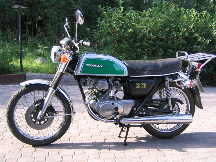

                            Van egy 1976-7es(?) évjáratú Honda cb 125 K6 Click image for larger version
Name:	Honda Cb125 K6 76.jpg
ID:	138360 (ez a típus, másik szín)- nem rég vettük, működőképes. Mind 2 szívócsonk el volt törve, ideiglenesen meg lett csinálva, de hamarosan elkezdenénk OT-re készíteni, és eléggé lehetetlennek tűnik hozzá ezt az alkatrészt találni- nincs "donor" ismerőse valakinek, vagy pedig ötlete, hogyan lehetne beszerezni, vagy megjavítani úgy, hogy a lehetőségekhez mérten eredeti legyen?
                            Előre is köszönöm!

                                Nekem Cb125T2 van azon egy aluminium csonkra kapcsolódik egy gumi "valami" ez képzi magát a szívócsonkot. Ha neked is ilyen, akkor van egy jó és egy rossz hírem.
                                Az alumínium csonkot lehet venni, de brutálisan drága, a gumi csonkot viszont nem!
                                Én úgy küszöböltem ki, hogy a CG125 változathoz volt egy köztes darab amit a mai napig gyártanak.
                                Ennek az alakja, dőlésszöge jó, karburátorra fel lehet fogatni, DE a hengerre, barkácsolni kell. Ugyanis a henger felőli furat távolsága nem ugyan az (karibinál tökéletes) Fúrni kell rá 2db lyukat, így használható. Sajnos nem "gyári" megoldás, de még ez van hozzá legközelebb.
                                Googleben keress rá, CG125 szívócsonk (magyar boltok is árulják)
