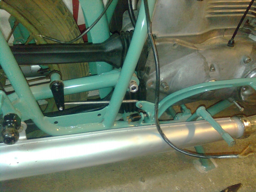

    Hátsófékkel lenne 1kis problémám.
    Konkrétan a fékpedál és a ˝fékkulcs˝ közti öszekötő pálcával. A képen van 1 beépitve,de azt én kreáltam saját
    agybol.Szükségem lenne a hoszméretére és a konkrét formályára. Ha ebben tudna valaki segiteni annak előre is köszi.
    Még 1mellékes kérdés,a képen jól látni a féklámpakapcsoló kanócát ránézésre gyári,de iszonyú hosszú.Konkrétan nem tudom merre kell elvezetni mert a verdát kosárban kaptam.A fesz.szabályzótol ágazik le a többitöl.Köszi

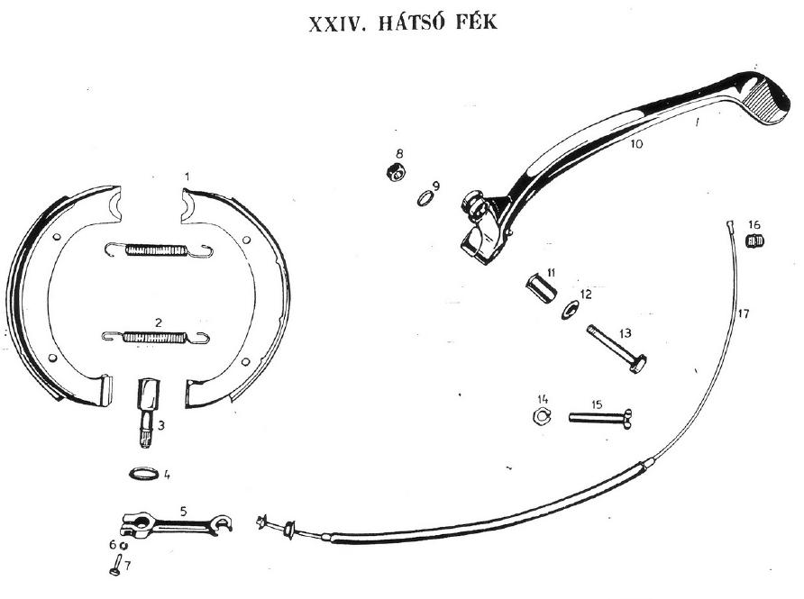

    Hali...az alakot eltaláltad, a pálca teljes hossza nálam-bár az Planéta váz már-( a hajlítással együtt) 21 cm, mindkét végén át van fúrva a sasszegnek, és megy rá két alátét még. 15-ös számú alkatrész az első képen.
    Amúgy a tiéd szerintem Planéta hátsó lengővilla mert az 56-on bowdenes a fék a katalógus szerint, de majd soveny megszakérti.
    Planéta:
    56:
    Utoljára szerkesztve a következő által: wsievers; 2012 jan. 12, 17:57.
      Amúgy a tiéd szerintem Planéta hátsó lengővilla mert az 56-on bowdenes a fék a katalógus szerint, de majd sövény megszakérti.
      Az első szériás 56-osokat még bowdenes hátsófékkel szerelték, a későbbi darabok már fékpálcások! Egyelőre úgy látom, 1959/60-ban volt a váltás.
        Hát srácok, nagyon köszönöm a segitséget,az IZSem 61-es kiadású a kormányplakett alapján.
