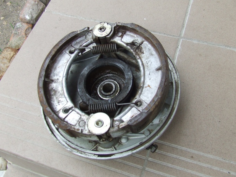

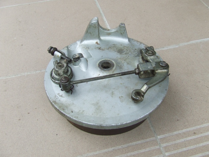

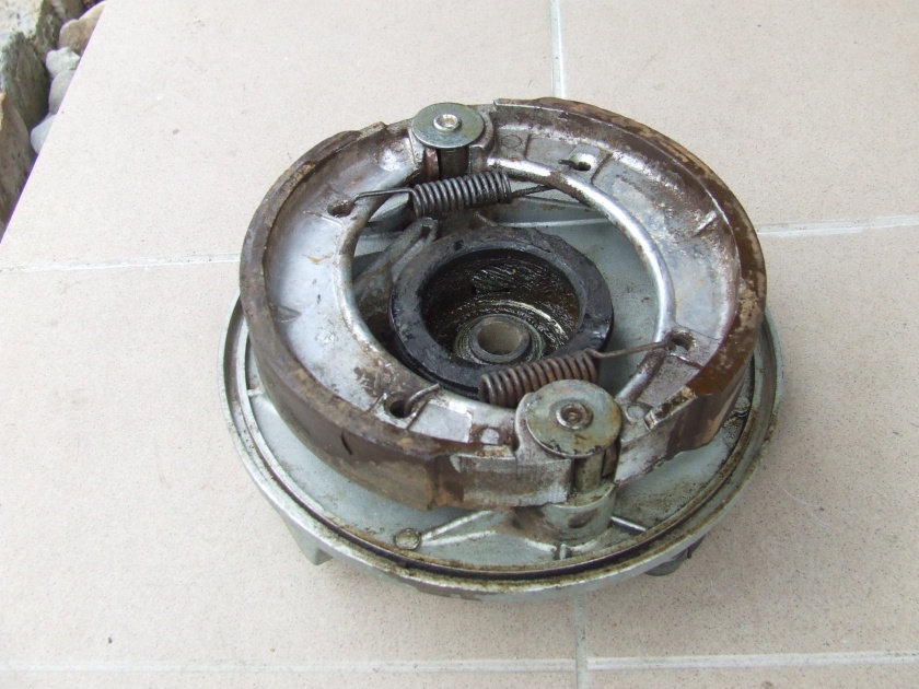

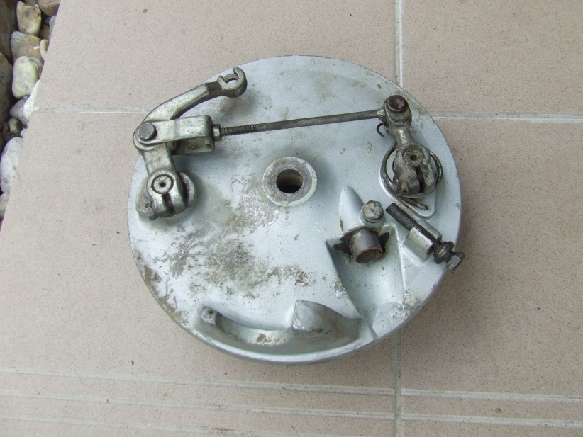

        Bocs rosszul fogalmaztam , a fékalaplap a pofákkal , arra lennék kíváncsi.
          #79
          Arról van. Így nézne ki:
          *Persze ez még letakarítás előttről. Ahogyan érkezett.

            Igen , a fából vaskarika . Két csapos kétkulcsos ilyenre reszelték át a pannóniát , több kevesebb sikerrel . Szóval nem egy szerencsés konstrukció . Ez csak akkor jó vagy legalább is jobb mint egy kulcsos testvére , ha teljesen hibátlan , rajzasztali elképzelés szerinti állapotban van . De biztos jobb mint volt .

              Enyje, akkor sokat kell majd állítgatni rajta eszerint.
              Ám nekem az egykulcsos is tökéletes lett volna, a gond nem a sima Planéta egykulcsossal volt, hanem a 49-es lemez dobjával, ami aztán vetemedik és alapvetően nem jó. A sima egykulcsosnak, ami már Planéta-féle viszont más az elfordulás elleni rögzítése, szóval az azért nem ideális. Azt nehezebb beilleszteni a 49-be. Szóval az nem probléma, ha csak a sima egykulcsos szintjét hozza, mert a lemezdobos 49-es eredeti megoldásához képest az is jobb Ott a pofák is érdekesen vannak rögzítve és hamar kikopik a helyük.

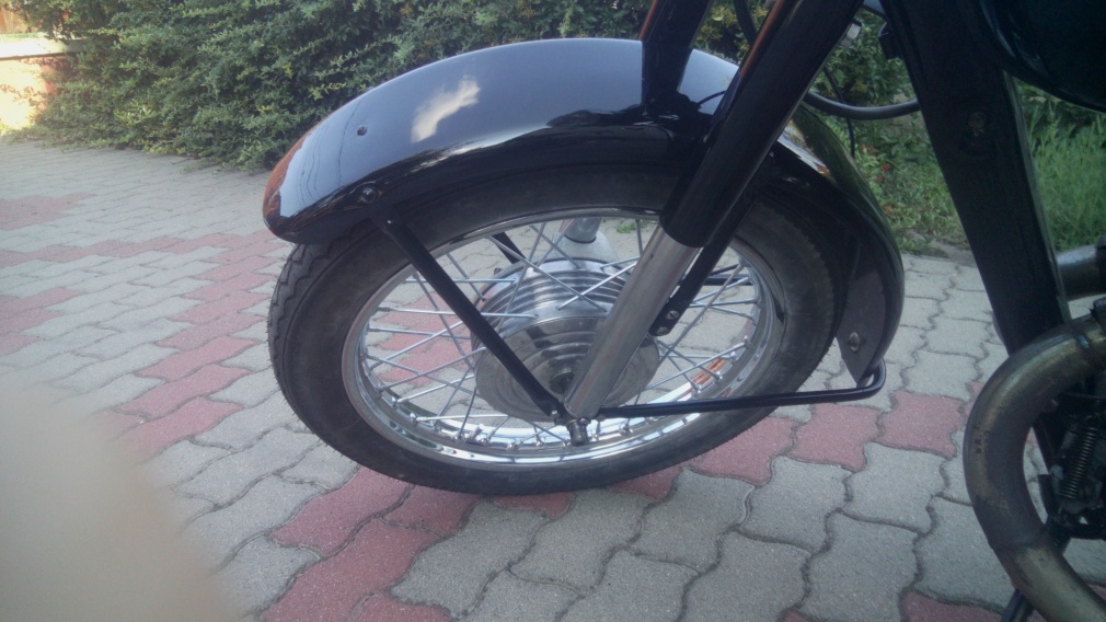

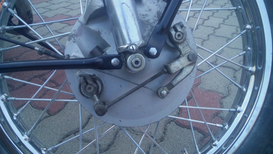

                  FOTÓK a jelen állapotról:
ID:	146112Click image for larger version
ID:	146113Click image for larger version
ID:	146114Click image for larger version
ID:	146115Click image for larger version
ID:	146116Click image for larger version

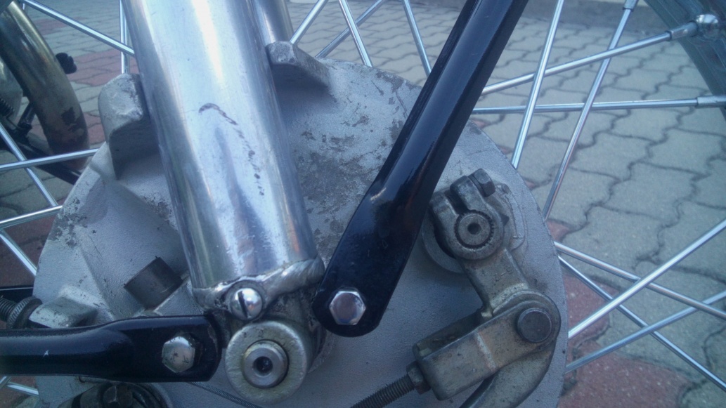

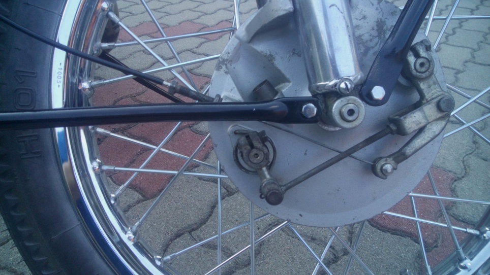

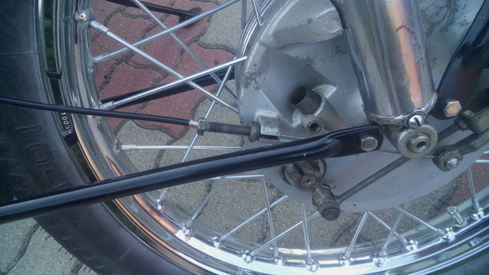

                  -Lehet, hogy nem jó az, ha vízszinteshez közelít alaphelyzetben a fékkar a féklapon. Így már nem tud olyan erőt kifejteni a kormányon levő fékkarral az ember tán, ami kellene.
                  -Plusz van teljesen új fékpofám, azzal tán normálisabb lesz majd a bovdenfeszítő helyzete. Kicsit rövidre vettük a külsejét sajnos...
                    ebben szerintem teljesen igazad van, hiszen ahogy húzod a fékkart egyre erősebben akarsz fékezni és egyre kisebb a kulcson a nyomaték a fékkar helyzete miatt!
                    ...Persze odaírtad a megoldást is.

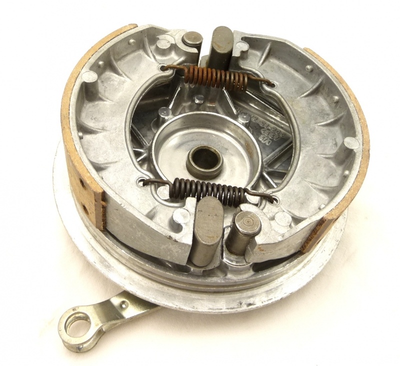

                              Én is ezt tettem be képnek...
                              A Jawáé ilyen:
                              "The “primary” or “leading” shoe (always present) is applied in the direction of drum rotation by the rotation of the brake cam, which “wedges” the leading edge of the shoe against the drum surface. The friction is the total of the wedging action, plus the leverage and pressure of the cam. In addition to increased pressure, this is also has a self-energizing “servo” effect in that the primary shoe is more tightly wedged in place by drum rotation without additional cam movement, so its effect increases automatically without any cam or hand-lever motion. The amount of torque contributed by a leading shoe is 27.9% higher than that of a trailing shoe, the proportionate effect of the primary vs. secondary shoe is roughly 56% vs. 44%.
                              A dual leading shoe system (also called “2LS” or “DLS”, or “4LS” when two drums per wheel are used) substitutes another primary shoe and its cam &c. for the existing secondary shoe. This increases the braking force by about 14% (½ of the 27.9% higher effectiveness of the extra primary shoe since only one shoe is being changed). This makes for a lighter but more delicate control. A dual leading
                              shoe system only works in the designed direction, and is almost useless when reversed. Grimeca 230mm 4LS components are shown here, right. Notice the two cam levers, with connecting linkage. The 2nd backing plate is not shown, but would be a mirror image of the one in the right foreground, and visible through the drum holes."

                                Ezek szerint a Jawa kialakítása jó?
